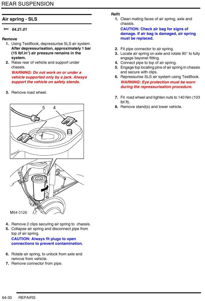

    ברירת מחדל air spring for td5
    pic

    raiti,but this not for that
