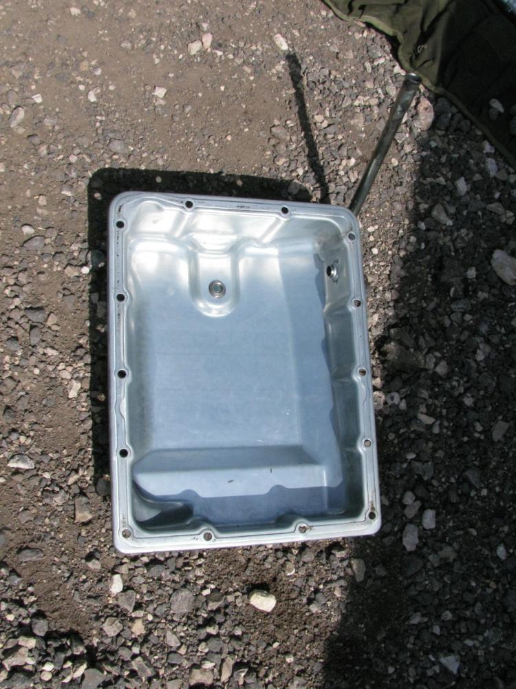

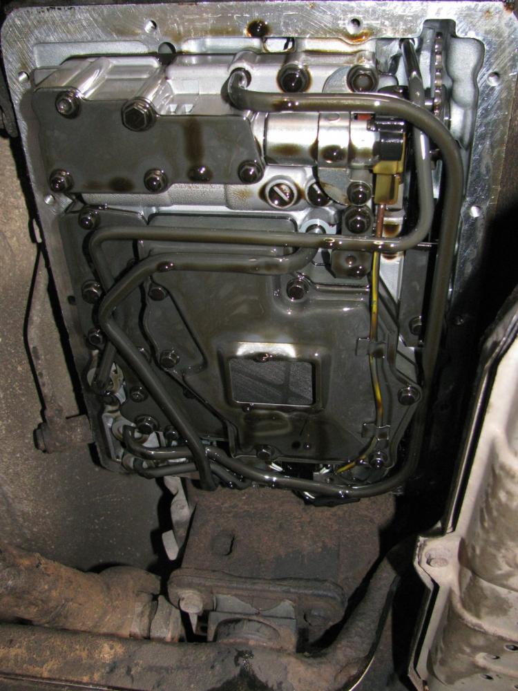

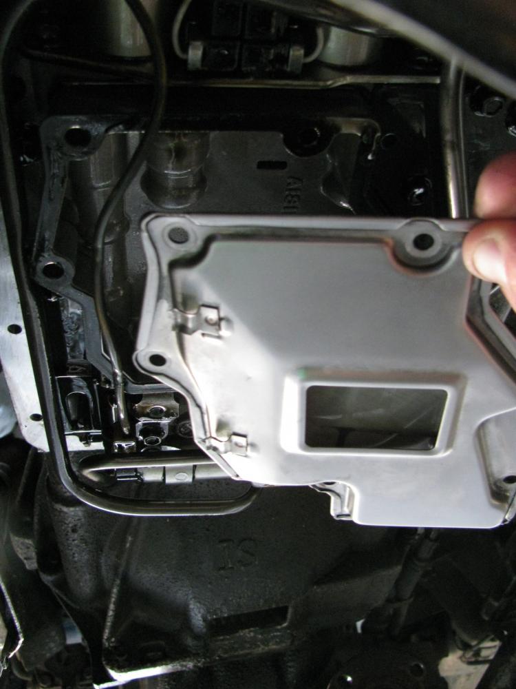

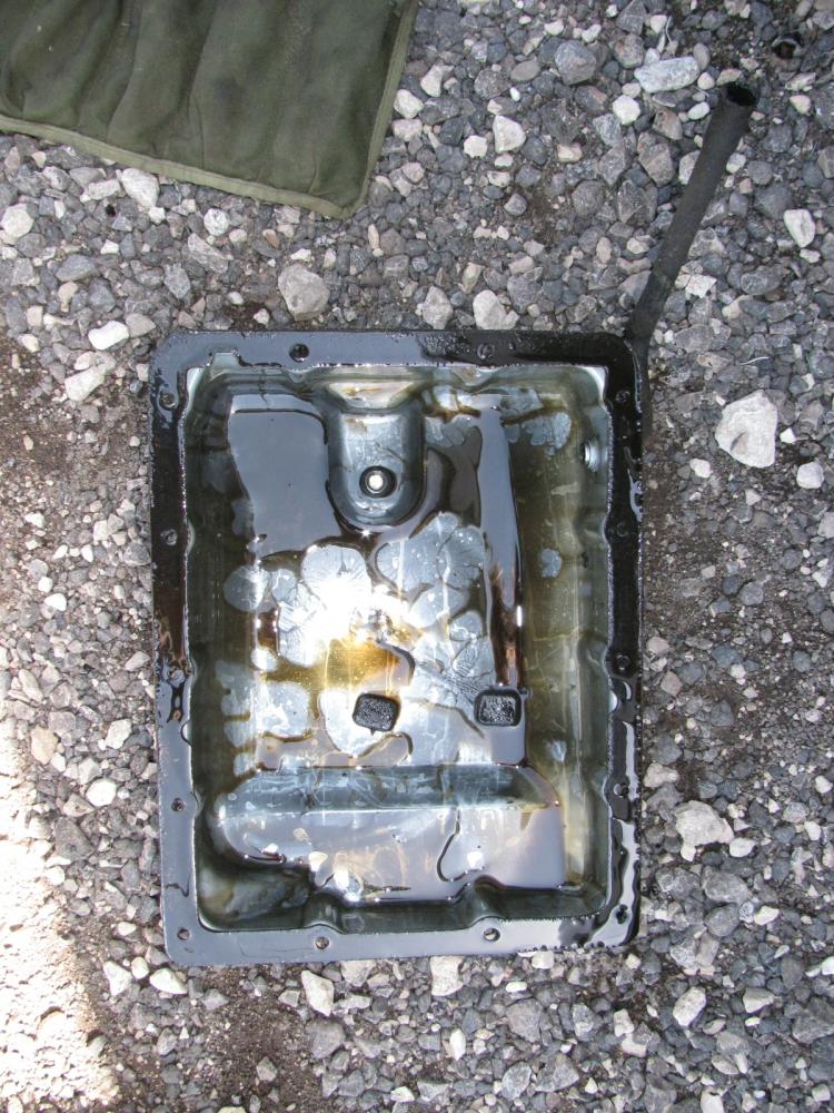

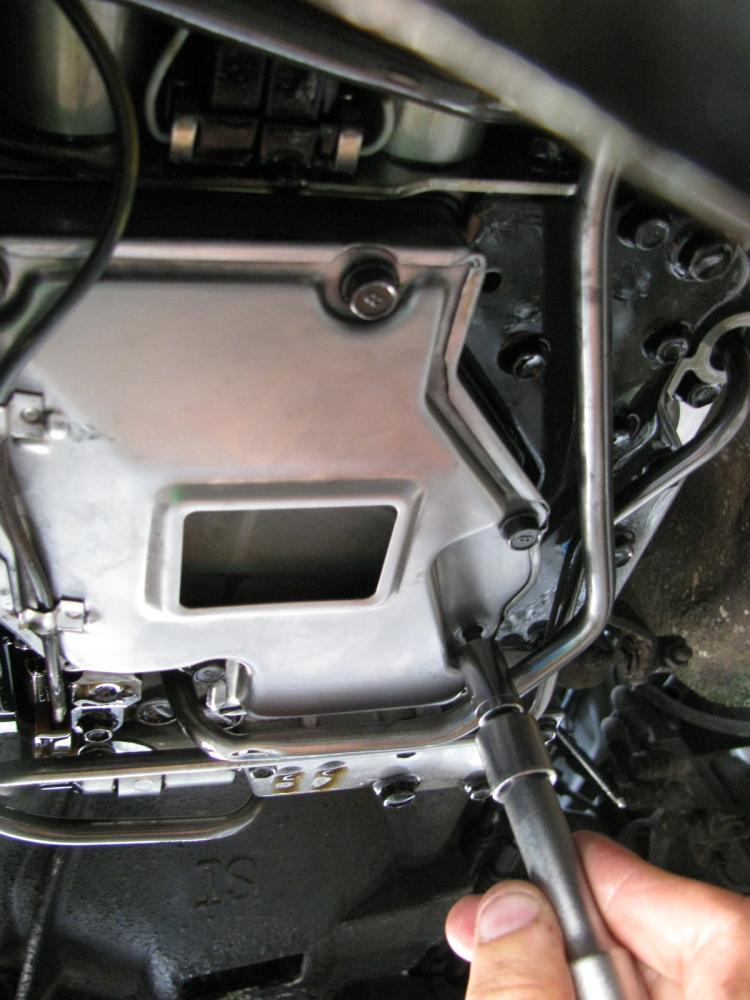

    εαλο..
    ξφΰϊι τιμθψ ωξο +ΰθν αΰιζεψ δϊςωιδ απϊπιδ (ςμδ 40 ω"η).
    ξρϊαψ ωαλμ δχθμεβιν ξετις ψχ τιμθψ μβψΰπγ ειθψδ ΰαμ δεΰ ζδδ μτιμθψ ωμ δειθψδ.
    πιχζϊι ωξο, ξρϊαψ ωδεΰ διδ ξμελμκ ιεϊψ ξωηωαϊι εγι ωηεψ.
    μΰηψ ξλο φψικ μτϊεη ΰϊ δχψθψ ωξηεαψ αςζψϊ αψβι 10 ξ"ξ.
    τϊιηϊ δχψθψ μΰ χμδ, φψικ γι δψαδ ΰχψεαθιχδ ξλιεεο ωδεΰ πξφΰ αιο δΰβζεζ μαιο δγψιαωΰτθ δχγξι.
    ΰπι δωϊξωϊι αξΰψικ μαεχρδ+ξτψχ, πψΰδ μι ωδν ηεαδ μαιφες δςαεγδ μμΰ τιψεχ δΰβζεζ.
    ηιιαιν μτψχ ΰϊ δγψιιαωΰτθ δχγξι λγι ωιδιδ πιϊο μδεψιγ ΰϊ δχψθψ.
    μΰηψ ξλο, τϊηϊι ΰϊ αψβι δ- 8 ξ"ξ ωξηζιχιν ΰϊ δτιμθψ εδτιμθψ τεψχ. αγιςαγ, δτιμθψ ξΰεγ τωεθ, ψχ αςμ ψωϊ τμγδ επιϊο διδ ψχ μπχεϊ ΰεϊε μμΰ δημτδ.
    ρβψϊι δλεμ, δημτϊι ΰθν (ωξβις ςν δςψλδ) εξιμΰϊι ωξο ωμ acdalcol type 3.
    λψβς δλεμ πψΰδ ϊχιο. δδιμελιν ςεαψιν αργψ, χφϊ ιεϊψ ημχ ξαςαψ. δξλδ αξςαψ ξψΰωεο μωπι πξωλϊ ξγι τςν.
    ιλεμ μδιεϊ ωξγεαψ αφμα βξεψ??
