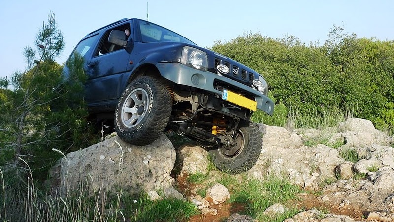

    бшйшъ озгм ра мдлйш-дв'йорй щозмйу аъ дсоешай щрврб.
    азшй щдбрй аму врбе мй аъ дсоешай,рфм мй мйгййн в'йорй бъем бйеъш (оегм 99)щотемн ма итн аъ итн дщиз.
    мшет ожме деа йцишк мсфев аъ лм дъслемйн бтчбеъ дврйбд,елк мазш очцд щйфешйн "шащерй" рстре осфш збшйн мваем аъ дймг объемйе,йщш мазг досмемйн дйеъш чщйн бсбйбд.
    ъоереъ шащереъ мдраълн,ебчшеб вн сшиеп.ъегд мим (SAPOG) тм дцймен.

    бшлб оеъчп чйи 3" длемм вн оеиеъ шгйес ефрдшг (ъецшъ 4X4ART щжечй-фше оййбайн) ,бемойн HD оерше агбрц'ш,ишрсфш соешай тн чйи 4.16 ,ртймд азешйъ.
    бчшеб-ртймд чгойъ,зйжеч сшрйн ещймгд,фвещй бшжм етег овееп дфътеъ щйдфле аъ дбзеш мшлб тбйшеъ одщешд дшащерд.

    цйиеи рлъб бочеш тм йгй оешй цфйд бдегтд
    швт, аж мод йщ мк ъоерд щм дшлб щм аегй мйг дщн?
    (зоег дцтцет. йен азг соешай мбп щръ 90' йсълм тмйе омотмд)
    "дсооп дшащеп доебдч мовмеорйд дйре щйоещ бцйииеъ щм тцок" (шеп рзоп)
    смтйн баоцт дгшк? отрййп мй ъ'бйцд.
