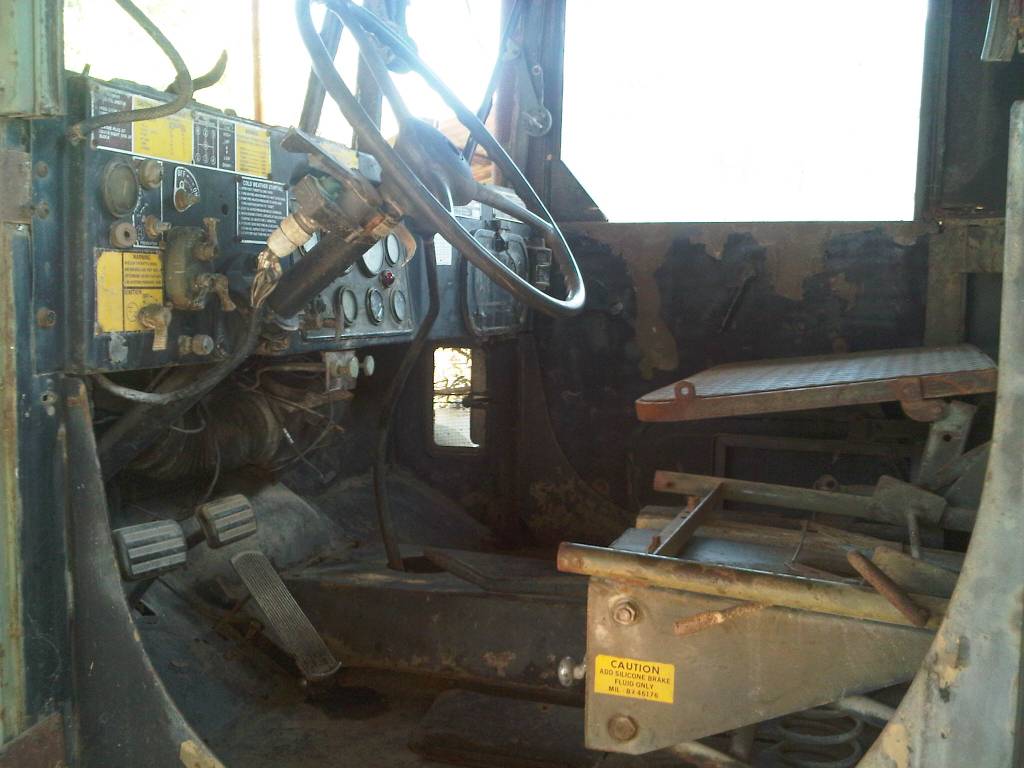

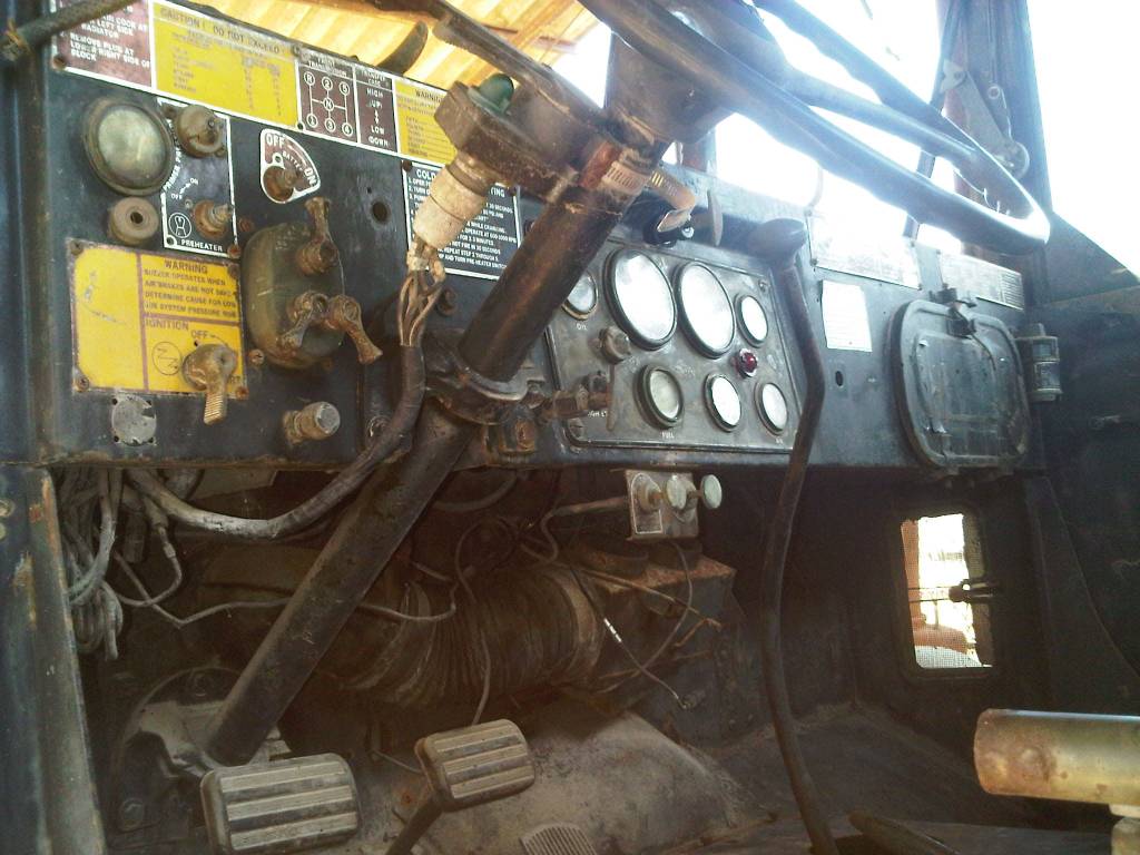

  17. #57
    бшйшъ озгм ъвебд: тег шлб мощфзд, едфтн аеошйн мй щдвжоъй... (щшщеш "йен азг жд ййст" - шйае M81
    аж чбме лод ъоереъ щм дбфрйн щм дчбйрд. лп, жд рзщб "дшбд йеъш иеб", едаоъ дйа щзех ойзйгъ дзйоен щоъзъ мгщбешг (щъфешч азш лбег еъйолш бозйш оефчт байбйй азшй рйчей) длм тлщйе фйчс бзмч джд щм дощайъ.
    (авб, д"йгйъ" щм доъв дшащй ещм дсеейх' щм ддъртд бйръййн ма йдйе озебшеъ моъв тцое - сев щм "офъз" рвг ймгйн)
    асу.
