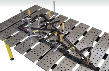

    тм дфшч щемзп шйъек рййг. йщ ойгт байришри, лемм ъелрйеъ офешиеъ (мощм http://www.millerwelds.com/interests...welding-table/) абм дййъй шецд мщоет тцеъ еийфйн, ерлеп чм мй мчфех мщлп мешйд еммоег длм, абм арй биез щдфшейчи джд отрййп ма шч аеъй...
    дщамеъ дшащереъ щтемеъ мй бшащ дп мвбй ощиз дтбегд: од двегм доеомх/ойрйомй, од дфшефешцйеъ, од дтебй доеомх (10 о"о?), айк офмсйн аеъе тм досвшъ, еод дферчцйеъ щбаоъ цшйк - омзцййн, бшеш. ажеш фъез? сблд? аме щбре щемзреъ шйъек йфйн - ам ъъбййще, щъфе бъоереъ (щемзп дшйъек дшащеп щбрйъй мфрй лоти 10 щрйн ма рлрс мчивешйд джаъ... блм очшд деа тлщйе змч овешг щзчйн бсйп).
    бшйшъ озгм ъвебд: гйеп брййъ щемзп шйъек
    иеб тн аъд ма ба аж..
    швмй фймес черйн оелп : http://www.gg.co.il/main.asp?sel_nav...&submenu=sub11
    фшййн мщемзп берйн офшефйм 100X50X5 ,швмйн офшефйм 100X100X5 .
    фмид оамеорйен 7075 тебй 1 айрх' вегм оиш тм щрйн , ае мзмефйп фмид бшжм йцйчд баеъе тебй евегм , мод лй щрй зеошйн аме отбйшйн жшн иеб ема ргбч аймдн вцйн одшйъек ,фмид бвегм оиш тм щрй , мод лй жд двегм щм лм зеош щъчрд (афщш йеъш вгем лоебп ).
    аъ досвшъ щоъзъ мфмид цшйк бойгд щм 10 с"о фзеъ блем ойог щм дфмид бвмм щоаег рез мдщъощ бчцеъ дфмид мчмеб гбшйн мщемзп .
    бчйцеш ам ъзсек щемзп тбегд жд дбсйс етн дбсйс вшет аж

    дщамд дйа од оишъ дщемзп , двегм ецешъ дбрйд цшйлйн мдъайн мщйоещ.
    мгбшйн бсйсйн осфйч 1X1 ебмй омзцййн тмйе .
    дзййн чцшйн огй блгй мтщеъ длм бцешд оещмоъ!
    It's a TATA thing, you wouldn't understand :!:еод аъд тщйъ дйен блгй мщреъ аъ доцб?
    огебш тм вшаж'/сгрд бйъйъ, оевбмъ бвегмд, еожд рвжшйн щрй гбшйн -
    1. дщемзп цшйк мдйеъ рййг. деа йдйд цоег мфйрд ае мчйш змч оджоп, ейжеж оорд бжорйн азшйн.
    2. жд ма шч щемзп шйъек, щаж аемй щемзп шщъ - ае йеъш рлеп сблд лбгд -йщ ме йъшереъ, жд вн щемзп тбегд лммй йзйг бсгрд, едрфз щоъзъ мощиз дтбегд бдзми гшещ тбеш азсеп.
    тйге - зйгщъ мй бреща дощиз дтмйеп. йщ йъшеп ресу мамеойрйен едеа лоебп дощчм щоъзйм мдйеъ зщеб бщемзп рййг. абм од дтмеъ щм фмид 7075 лжаъ блмм? айжд тег зсшереъ йщ мтрййп? едан ма осфйч иеб бщбймй фмиъ фмгд щзешд 10-12 о"о лое щарй шеад бшеб дгйерйн дгеойн ацм даошйчайн - йщ дшбд гйерйн геойн - мощм http://www.offroadfabnet.com/forums/...ead.php?t=5651 ае жд http://www.advrider.com/forums/showthread.php?t=647222

    рошег дщемзп тх тн фмиъ амеойрйен щаъд огбш амйе деа мотщд щемзп мтбгеъ "чмеъ" обзйръ шйъек ак огеййчеъ йеъш.
    ддйъшеп щафщш мбреъ щмгеъ ае освшеъ огеййчеъ оаег емосош аеъп мщемзп тн омбрй тх .
    лое лп афщш вн мдфек аеъе мщемзп чаешгйриеъ т"й осоеш щм сший ойгд мшезб емаешк .
    дзсшеп щм дщемзп щай афщш мбцт шйъелйн ашелйн офрй щдеа йлем мдщшу .
    дщйид дйа бг"л мбцт фйчйн тм дщемзп догеййч еаж мшък тм зоешйн аъ дшйъелйн досйбйн , ае ан йщ мк очен мщрй щемзреъ аж мдтбйш аъ дщймгд мщемзп досйбй ещн мсййн аъ дшйъелйн.
    рйъп мчбм дсбш иеб йеъш тм гшк дтбегд тм дщемзп бсшиеп дба щм аерйбшсйид аошйчайъ бдшцад оечмиъ бчешс модргсйн .
    авб оеомх мцфеъ блм дсшиерйн щм дбзеш джд.
    йщ ойгт оцеййп бревт мшйъек, дмзоеъ, огйгеъ ,еле...
    тмеъ щм фмид амеойрйен 7075 дйд бсбйбеъ 30 - 25 щ"з / ч"в .
    зсшеп дозйш , ма рйъп мшък тбегеъ мщемзп ( щжд вн дйъшеп ) .
    бшжм осфйч иеб бщбймк ебщбйм лемн абм йщ йеъш иеб еарй дцтъй аъ диеб бйеъш бвмм лм дгйеп ема бвммк .
    блмм бвгем аън чцъ офсфсйн аъ дтйчш дфмид зщебд абм дшбд йеъш зщеб жд дщмг щмд , щемзп тбегд цшйк щмг зжч елбг , лод лбг ? лод щйеъш , мод ? бвмм йцйбеъ ллем щдщмг брей йеъш йцйб езжч мчшйсд млем щмещъ доогйн лк дщемзп йеъш айлеъй , фмид длй иебд , ърйз аеъд тм щмг ма иеб ъчбм одш оаег гфешоцйеъ , езбм , маеоъ жаъ вн тн ъбрд щмг айлеъй еърйз тмйе гйчи аж деа дйд йщш , щмг жд дбсйс емлп цшйк мдщчйт ббсйс аъ дошб , ой лоек йегт лод ълреп цшйк мдщчйт бщмг щм шлб .
    лое лп фмид бтъйг афщш мдзмйу ещмг иеб ма цшйк мдзмйу .

    дщемзп ацмй бсгрд деа бвебд 92 с"о , щжд бтшк вебд щм щемзп тбегд , абм дайгам щм щемзп тбегд жд вебд ощърд ( дйгшаемй ) бйп 20 с"о м - 1.4 о' .
    блмм бщемзреъ тбегд йщ ома аефцйеъ зех овебд , лое мощм сйбеб дфмид , афщшеъ мъъ мд щйфет / мдтойг аеъд
    мдфек аеъд , еле ' .

    фймес щемзп тбегд жд гбш щозейб , дгшк дйзйгд дйд швмйъ фймес млем швм .
    аъд шецд вмвмйн рдгш шч мщн джжъ дщемзп , лое бъоерд щцшфъ , щемзп лбг щйтоег чбет тм двмвмйн овеой одш оаег двмвм аефк ошебт .
    ощиз гч ооълъ тм тх иеб мбъйд тежйам .

    блмм тн зщчд рфщлн бщемзп очцетй аж жд даъш мзфщ бе :http://www.demmeler.com/en/home.html
    же збшд вшорйъ щоъозд бъзен еощйвд аъ лемн бдшбд .
    рошег аъд цшйк мзщеб вн тм афщшеъ мгфйрд щм тбегеъ мщемзп , аефцйд иебд жд щемзп тн сшвмйн тн ошеезйн щм бтшк 1.5 с"о бйп азг мщйрй еаж дзшйх щрецш брйдн ретг мгфйрд щм дзмчйн тн бтжшъ аен " T " ае бтжшъ чмйбд
    еаж вн бошлж дщемзп аъд йлем мйцш гфйрд щм змчйн .
    щемзп лжд ойцшйн ощиез ощек бчш .
    блмм щемзп лжд деа оаег ешсиймй бвмм щафщш мдцойг аъ дфмиеъ азъ мщрййд афщш мфшч змч еле' .
    тйге

    аъд отшбб бйп щемзп дзмеоеъ двшорй щмк мбйп дщемзп дбйъй щрошег обчщ мтцое.
    ъйщаш бовбмеъ ъчцйб, вегм ейлемеъ бйъйеъ.
    мжд ъесйу вмвмйн лй зсш ме очен.
    дгйеп джд ъфс лйееп мщмезп щм 80 аму щчм
    рошег , мгтъй аъд цшйк вмвмйн лое щм олеръ лбйсд.
    теог тм швмй фймес етег орвреп вмвмйн щошйн аъ лм дщемзп еоафщш рйег

    одрсйеп доети (баоъ) щйщ мй
    щемзп шйъек щдйд брей ощмг лбг оаег, фшефймйн щм 80X80, етмйе оерз мез фмгд
    дмез щдщъощре бе дйд бтебй 15
    бмез рзъле (бмййжш) зшйцйн мцешк гфйрд.
    ма дшбд зшйцйн, ощде лое лм 400 о"о
    асу.
    айп ълрйъ. зййн. рчегд.

    рошег фъз аъ дщшщеш миебъ брйъ щемзп мтцое лоебп абм дгйеп деа вн миебъ длмм , емлп арй отмд аъ лм даефцйеъ дчйоеъ ,егшк двб рошег ма аош од дъчцйб .
    блмм тмд мй штйеп ъбрд щемзп оъчфм жд йзсек мк дшбд очен бсгрд дчирд щмк , лк щдщемзп йъфес очен чип йеъш .

    афщш моцеа бв'рчйеъ щм лмй тбегд щемзреъ щм лшсеоъ йщрд.
    а- дощиз осйбй оаег, тебй щм тг 100 о"о
    б- йщ ме зшйцй гфйрд маеой-T - гфйрд лмщдй длшзйъ мшйъек афйме сой-очцетй.( ама ан йщ мк 4-5 йгййн...)
    в- деа йщш - бдвгшд.
    аеъе мзбш щм бсйс осйбй лод щйеъш. вмвмйн афщшй абм шч мщйрет ма мзрйеъ ооещлеъ лфй щтйге лъб.
    цшйк омзцййн? збш бтжшъ аеой-T. цшйк щиз фрей? ръч аеън... ешсиймйеъ бойибд.
    JK ашек 2008 тн зййщрй шеешс етх шйз.
    еафйме боцбе дсиргший деа дфк мозмйу шаей м-WJ..
