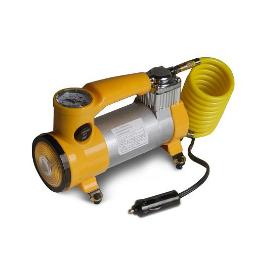

    чеофшсеш оълъ очцетй шб тецод щм збшъ VOLTA мцойвйн вгемйн бойезг мшлбй щиз е4X4 ,оома вмвм шлб бодйшеъ лемм ог мзх аейш оебрд, зжч бойезг!
    * чеофшсеш шб тецод мшлб, шлбй щиз 4X4 еощайеъ
    * рйъп мдщъощ мрйфез аефрййн, лгешйн, сйшеъ ожшерй йн етег...
    * лемм 3 оъаойн ойезгйн, досефчйн тн догзс
    * лемм фрс ,ог мзх аейш еъйч рщйад
    * тецод зжчд бойезг 143PSI
    * зйбеш мщчт оцъ дсйвшйеъ
