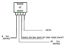

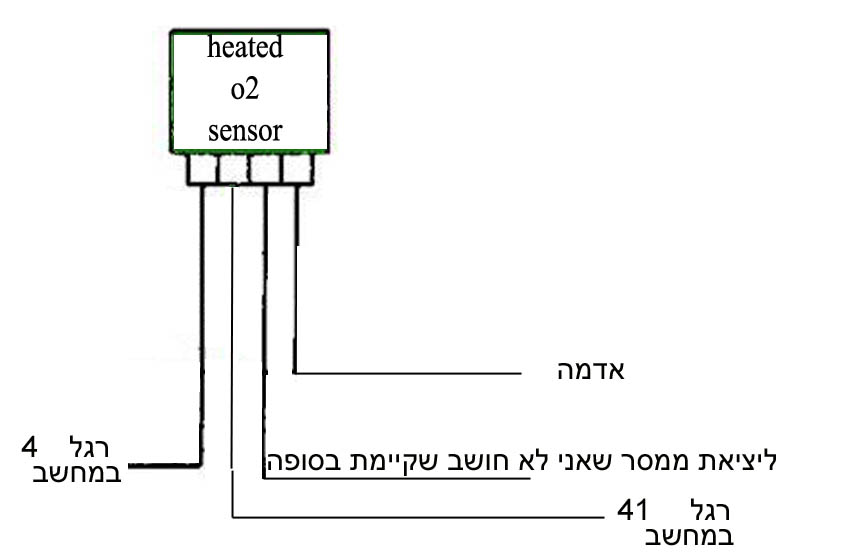

     תגובה: חיבור חיישן חמצן?
    shmil
    השרטוט מסביר כיצד לחבר את רגל חיישן החמצן במקרה שאין חיישן.
    לחישן 4 חוטים.
    אתה מ*תק את רגל 41 מרגל 4, שהיא אדמה.
    רגל 41 מתחברת לחיישן חמצן
    רגל אחרת של החיישן מתחברת לחוט שיוצא מרגל 4 במחשב והוא למעשה אדמת חייש*ים.
    רגל אחרת של החיישן לאדמה רגילה.
    והרביעית, לגבי סופה, מישהו יצטרך להשלים אותי.
