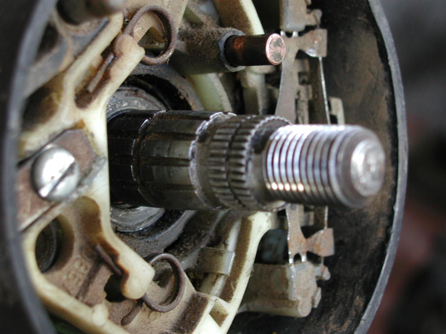

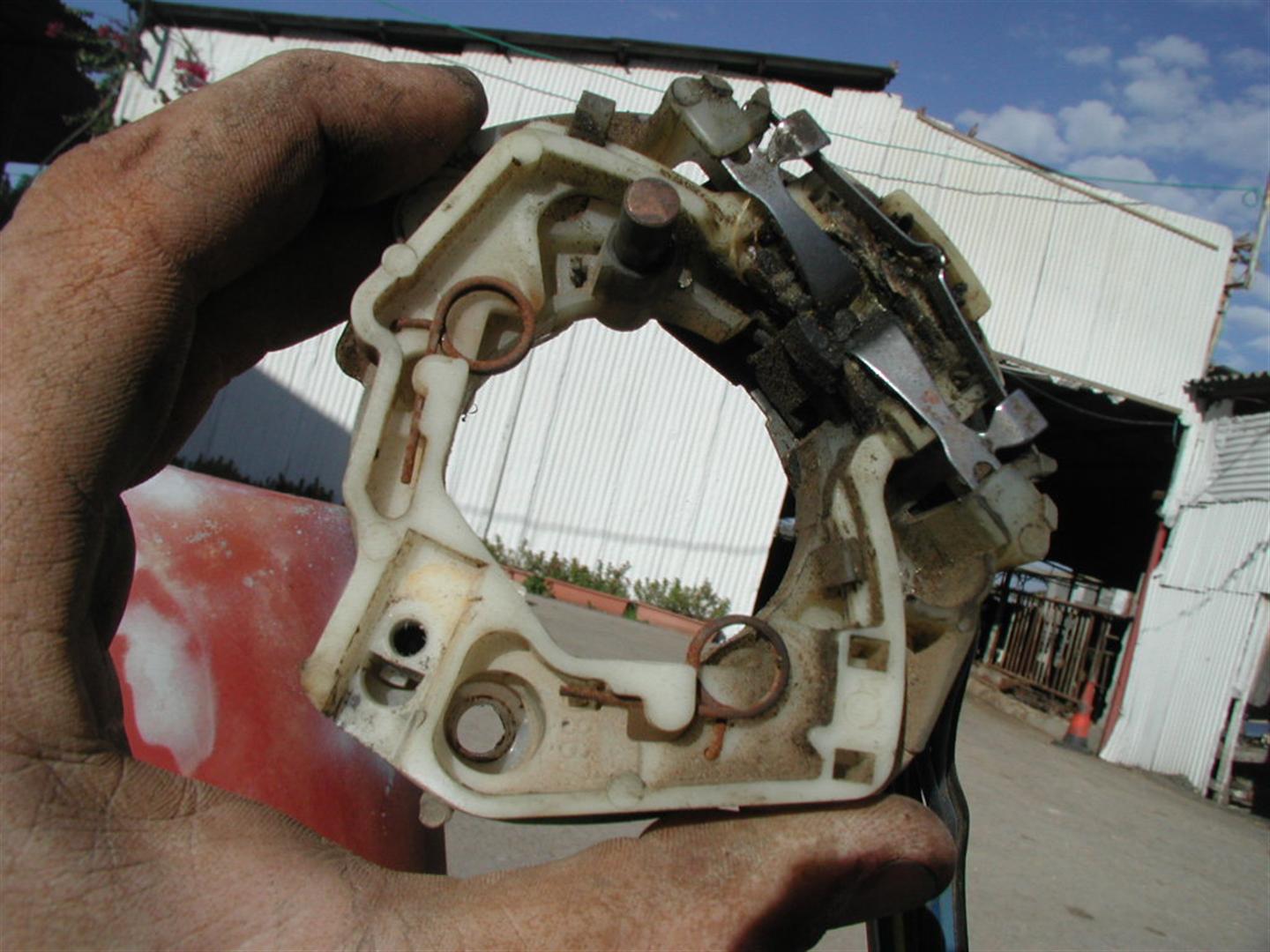

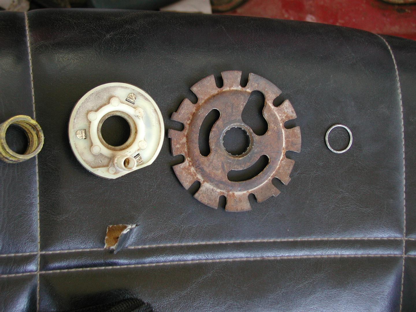

    лащш мезцйн тм дцефш, (етлщйе жд ъмей бвмвм ддвд щоешлб ацмк, бCJ жд гшк фзйъ чоешд щревтъ бошлж вмвм ддвд, ацмй бееаверйш жд чцъ щерд) йщ ойрес щтебш гшк дц'ефцйч (щйещб бъек дзмч одфмсийч лгй мбегг аеъе одсбйбд)-> ощн мчфйх (щтщей оълъ оемйлд) -> еощн мзмч бцбт рзещъ щоефйт бщъй дъоереъ доцешфеъ (змч жд деа змч оорвреп дайъеъ щроца оазешй вмвм ддвд еооре йецаъ цоъ зщом).
    цоъ дзщом оорвреп дайъеъ оъзбшъ мцоъ дзщом дшащйъ тм тоег ддвд (чцъ отм лу дшвм щм дрдв). бцод же, дзеи бцбт щзеш тн фс (4 ощоам ае 9 ойойп) деа дзеи щофчг тм дшймйй цефшйн.
    мшймйй жд 3 швмййн:
    1. дфйчег догебш - мотщд бзеи жд оъчбм ойрес бшвт щмезцйн тм длфъеш ддфтмд щм дцефш.
    2. + чбет азшй сеейх' - аъ дфмес джд аре ршцд моъв ам дцефш бжоп мзйцд тм лфъеш ддфтмд.
    3. йцйад щм дфмес дооеъв ам дцефш.
    дцефш тцое очбм бзйбеш азг аъ дзеи щйеца оозбш 3 щм дшймйй ебзйбеш дщрй ойрес.
    очеед щжд чцъ йеъш бшеш.

    ацмй жд лое ацмк бгйеч
    йщ мк аемй ъоерд щм од йещб бъоерд дщоамйъ бзмч дфмсийч дмбп ацмй йеца ооре зеи мфзйъ щоазешй лйсей двеой щтм ддвд (лйсей омбрй двд зен)
    лйцг дййъ оомйх мй мрсеъ мъчеу маъш аъ дбтйд?
    ъегд щбаъ мтжшъй авб
