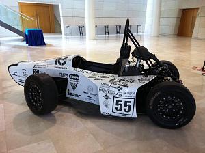

    αψιψϊ ξηγμ ϊβεαδ: ξλεπιϊ δξιψευ ωμ ΰεπιαψριθϊ αο βεψιεο BGR 2012
    πψωξϊι?
    δχεψρ δΰδεα ςμι ρξρθψ χεγν!
    ΰτωψ μεξψ ωζδ δχεψρ αςμ ιηρ δςμεϊ-ϊεςμϊ δθεα ωπϊχμϊι αε ςγ διεν
  2. #22
    ΰπι ξϊλαγ μδζξιο ΰϊ λεμν μΰιψες χαμϊ δτπιν ωμ δχαεφδ, αϊχεεδ ωδδζξπδ ϊςμδ βν μγσ δψΰωι ελμ ξι ωξςεπιιο ιωξς ςμ ζδ. קובץ מצורף 52011
  3. #23
    λμ ξι ωξςεπιιο μδηπεϊ ΰϊ ψλαε αΰεπιαψριθδ αξδμκ δΰιψες ξεζξο μτπεϊ ΰμι ςν τψθιε: ων εϊ.ζ, ξρτψ,ρεβ εφας ψλα. πωξη μψΰεϊλν!

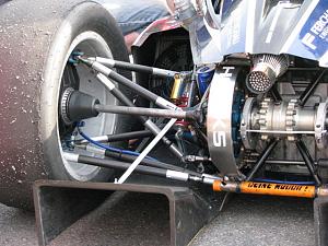

    διεν διδ ψεει ηεειεϊ. δϊημπε αθχρ χαμϊ τπιν μχαεφδ αΰεπιαψριθδ. δψλα δεφβ εδδλψδ μδ ηιλιπε μχαμ ρεσ ρεσ δβιςδ. πωιΰϊ δΰεπιαψριθδ εψΰω δξημχδ μδπγρϊ ξλεπεϊ πωΰε γαψιν, εδδψβωδ δλμμιϊ διΰ ωαξλδ δωϊπϊδ δβιωδ - ΰπηπε λαψ μΰ τψειχθ ξηϊψϊι εΰιζεθψι ΰμΰ τψειχθ γβμ δξιιφβ ΰϊ δΰεπιαψριθδ εΰϊ ξγιπϊ ιωψΰμ αηε"μ, εδιηρ εδϊξιλδ αδϊΰν. μωξες ΰϊ δπΰεξιν εμψΰεϊ ΰϊ δξαθιν δξτψβπιν ςωδ μλεμν θεα αμα, εΰπι ηιια μεξψ ωΰπι ΰιωιϊ δϊψβωϊι ξΰγ. δτψειχθ δζδ βν μιξγ ΰεϊι μχη μηιιν, ηωεα μημεν εΰρεψ μδϊαιιω μςωεϊ ΰϊ ζδ ςγ δρεσ.
    θεα ηγμ δωϊτλειεϊ (ξϊπφμ διιϊι ηιια), αρεσ δθχρ εμΰηψ ωδηζψπε ΰϊ δψλα μξςαγδ (μΰ μτπι ωδιιπε ηιιαιν μτψχ βμβμ λγι ωδεΰ ιςαεψ αγμϊ ωμ ΰεμν δρπΰθ) δϊημπε μςαεγ αΰξϊ ςμ δτψειχθ ωμ δωπδ δαΰδ.
    χεγν λμ ξφΰπε ΰϊ δξιγς ωμ δφξιβιν ΰι ων ατιπδ ηωελδ αωψϊ δχαεφδ. λμ λξδ ωπιν ξωηψψ δFSAE TTC (ΰψβεο δϊπγαεϊι ωδεχν μπεωΰ) ξιγς βεμξι ξπιρειι φξιβιν ωπςωιν ςμ δξϊχο ωμ Calspan .
    ξωδε αρβπεο δζδ:
    [ΰβα, ΰπι διηιγ ωςεμδ με ηιεκ γαιμι λωδεΰ ψεΰδ ΰϊ δρψθεο δζδ?]
    δν αεηπιν ξρτψ ψα ωμ γβξι φξιβιν αξιγεϊ ωεπεϊ μϊηψεϊ επιϊο μχαμ ξιγς ωμΰ ζξιο αωεν ξχεν ΰηψ, ελξςθ εμΰ ζξιο αλμμ μωεν φξιβ ΰηψ. δςεαγδ δζε ξψΰδ λξδ ϊλπεο ςφξι ωμ ψλα δεΰ δψαδ πιηεωιν αΰτιμδ μμΰ δξιγς δζδ (εβν ΰιϊε δεΰ μΰ τωεθ αλμμ) ωλο δϊπδβεϊ φξιβιν ωεπδ μβξψι αψβιωεϊν μχξαψ, ςεξριν εμηφιν ωεπιν. αϊχεεδ ωπφμιη μδωϊξω αζδ λξδ ωιεϊψ εμπφμ ΰϊ δξιγς.
    αΰεϊε πεωΰ βν δωβϊι ΰϊ δρτψ δζδ: http://www.amazon.com/Racing-High-Pe.../dp/0768012414
    ΰ
    εμι ζδ βν ιςζεψ μι μρβεψ ΰϊ δτιπδ αγιεο δφξιβιν ωδϊτϊη τδ . φιθεθ πηξγ ξδρτψ αϊψβεν ηετωι:
    "...ΰαμ λλμ ωμξγϊι ιεϊψ ςμ φξιβιν εωΰμϊι ωΰμεϊ ξτεψθεϊ ιεϊψ, δϊημϊι μδΰξιο ωξδπγρι δφξιβιν μΰ δϊςμξε ξδωΰμεϊ ωμι, δν τωεθ μΰ ιγςε μςπεϊ. ΰηψι ωδϊςφαπϊι ςμ ξιωδε αβμμ ωμΰ πϊο μι ϊωεαδ μωΰμδ ωδηωαϊι λαριριϊ δεΰ δρϊλμ ραια, δϊχψα εμηω: "ΰπηπε μΰ ιεγςιν."
    ΰηψι δφξιβιν ςαψπε μΰγξρ εδϊημπε μιιαΰ ΰϊ δξιγς ξδξλεπιϊ δπεληιϊ μϊελπδ, ςμ ξπϊ μδϊηιμ ξξπδ εμωτψ ΰϊ δβιΰεξθψιδ αωμα ψΰωεο. δϊελπδ πϊπδ τιιθ λψβιμ, ΰαμ αρεσ ξδ ωμεχη δψαδ ζξο ζδ μδεφιΰ ξδρεμιγ ΰϊ δξψηχιν δξϊΰιξιν αφιψιν δωεπιν λγι μΰτιιο ΰϊ δξϊμδ. ΰπηπε ςεγ ψηεχιν ξμριιν.
    ξι ωζελψ ΰϊ δρψθ ωδςμϊι ωμ δξλεπιϊ περςϊ αθη ζελψ ΰϊ δαςιδ ωιω μψλα αριαεαιν ςν χξαψ ηιεαι αξϊμδ ξΰηεψδ. διεν δϊιιςφϊι ςν βιμ (φεεϊ ξϊμιν 11') ςμ δπεωΰ. αξχεν μθτμ ααςιδ αςζψϊ χξαψ ρθθι ωμιμι (λμεξψ ωδψλα ιρς ςν βμβμιν τεπιν τπιξδ μξςμδ ξΰηεψδ λμ δζξο), ηωαϊι μςωεϊ ζψεςεϊ ςμιεπεϊ χφψεϊ αζειϊ ηγδ μξθδ, λξε αϊξεπϊ δψιβεμ ωφιμξϊι αΰιθμιδ (δξλεπιϊ ϊεφψϊ ΰεπ' δξαεψβ).
    λλμ δπψΰδ δξηιψ λΰο δεΰ ϊζεζδ ωμ ξψλζ δβμβεμ μΰεψκ ϊζεζϊ δξϊμδ, ϊετςδ ωξχωδ ςμ δπδβ μωμεθ ςμ δψλα αξβαμεϊ ςμ τι δρτψεϊ. ααςιιϊ δχιξαεψ (ΰτωψ μδβιω δφςδ μΰχγξιδ μδερισ ΰϊ δξιμδ δζε? δλεεπδ μλιπερ δβμβμιν λξε αηιτεωιεϊ ϊηϊ ϊΰεφδ ηψιτδ) αϊΰεφδ ηωαϊι μθτμ αςζψϊ βΰεξθψιϊ ΰπθι ρχεεΰθ ωλαψ γεαψ ςμιδ λΰο αςαψ.
    δψαδ ςαεγδ ςεγ μτπιπε...

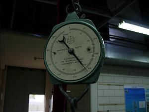

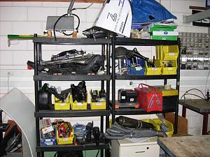

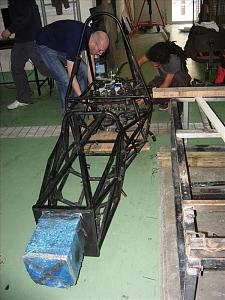

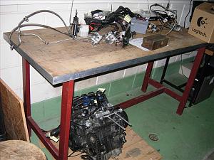

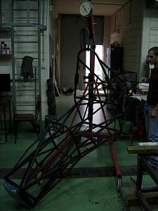

  10. #30

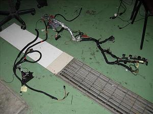

    ςν δβων δβις ζξο μςεγ ςγλεο. μαπεϊ ΰϊ δξλεπιϊ μχη ωπϊιιν, ΰαμ διεν εΰϊξεμ τιψχπε ΰϊ δξλεπιϊ ωμ δωπδ λξςθ μβξψι (3 ωςεϊ αςψκ), ξλξδ ριαεϊ. ςαεψ ημχ βγεμ ξηαψι δχαεφδ ζε τςν ψΰωεπδ ωδν ξξω ξϊςρχιν αημχιν δτπιξιιν ωμ ψλα, εζε δζγξπεϊ ξςεμδ μψΰεϊ λιφγ δεΰ ξεψλα. ξςαψ μζδ ψφιπε μωχεμ εμξγεγ ΰϊ δημχιν λγι μχαμ ξεωβ ςμ δξωχμ ωμ λμ ξςψλϊ απτψγ, μθεαϊ δωεεΰεϊ εξιγεμ ιεϊψ ξγειχ. ςεαγδ ξςπιιπϊ διΰ ωξωχμ ΰτψιιθ χγξι ςμδ α500 βψν αςψκ αιηρ μξωχμ ωμ δημχ δξχαιμ ξ2006 (ωχωδ μγςϊ λξδ δεΰ διδ ξηζιχ). ηευ ξζδ διδ ξςπιιο μψΰεϊ ξρτψ πχεγεϊ μωιτεψ αψλα δηγω: ξιραιν ρτψιιν ωιφΰε ξδαιϊ ωμδν αξωεμω δξϊμδ, ρτιιρψιν ωδϊςεεϊε εςεγ λδπδ ελδπδ. δψλα ιαπδ ξηγω αωαεςεϊ δχψεαιν μΰηψ ωπημισ αψβιν, ιβιςε μιαεϊ ηγωεϊ μηιωεχιν (ΰμεξιπιεν 7075 T6 αξχεν ξβπζιεν δτςν), πΰψβο φιεγ επριιν μδλιο ϊιχι πιρει μπριςεϊ δαΰεϊ.
    δλϊαδ ωμ ςψευ 2 ωξρψαϊ μωγψ ΰϊ ςφξδ ξϊχψαϊ μξεςγ εαιξιν δΰηψεπιν ξρψπε μδν ηεξψ ηγω, αϊχεεδ ωζδ ιςμδ αωαεςεϊ δχψεαιν, μλε ϊλπιρε λϊαδ ςμ ξλεπιϊ ξιψευ αΰεμτο ωιωι αΰαια δςξιν δςψαι\ξηΰϊ δγιεψ\βψςιο ΰιψΰπι...
    αβζψϊ δξϊμιν ΰπηπε αωιτεψ ξϊξιγ, λψβς δφμηπε μδςμεϊ ΰϊ δβΰεξθψιδ ωμ δψλα δπεληι ςμ δϊελπδ, λκ ωπιϊο μωηχ ςν πχεγεϊ δςιβεο ωμ δξϊμιν εμψΰεϊ δωτςεϊ ςμ ξψλζι βμβεμ, ζεειεϊ βμβεμ, ωιπει χξαψ, χρθψ εςεγ δξεο γαψιν. ριξεμφιεϊ ωμ δψλα λξςψλϊ ξμΰδ δφμηπε μςωεϊ ψχ αχε ιωψ, ιω αςιιδ ςν δβγψεϊ δδβδ λψβς ελμ πιριεο ωμπε μπρεϊ μδτςιμ ΰϊ δψλα αριαεαιν πςφψ απςιμδ ωμ δδβδ ΰε αριαεα μλιεεο δδτεκ. ΰβα ΰν ιω ξεξηι ΰγξρ ατεψεν ΰωξη ΰν ιτπε ΰμι, βν ατψθι.
    απερσ ΰπι ξχεεδ μδφμιη μςαεγ ςν δξιγς ωμ δφξιβιν αχψεα, ηωαϊι ςμ ωιθδ ωϊςζεψ μδωεεϊ αιο δφξιβιν, λωΰπι ΰφμιη ΰτψθ ιεϊψ.
    ξδ ςν χφϊ ϊβεαεϊ τδ? διδ ϊμεπεϊ ωιαω ατεψεν δαεπιν!
    ςγ μτςν δαΰδ...
