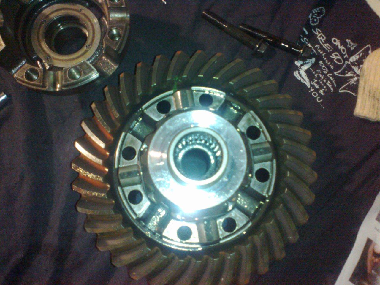

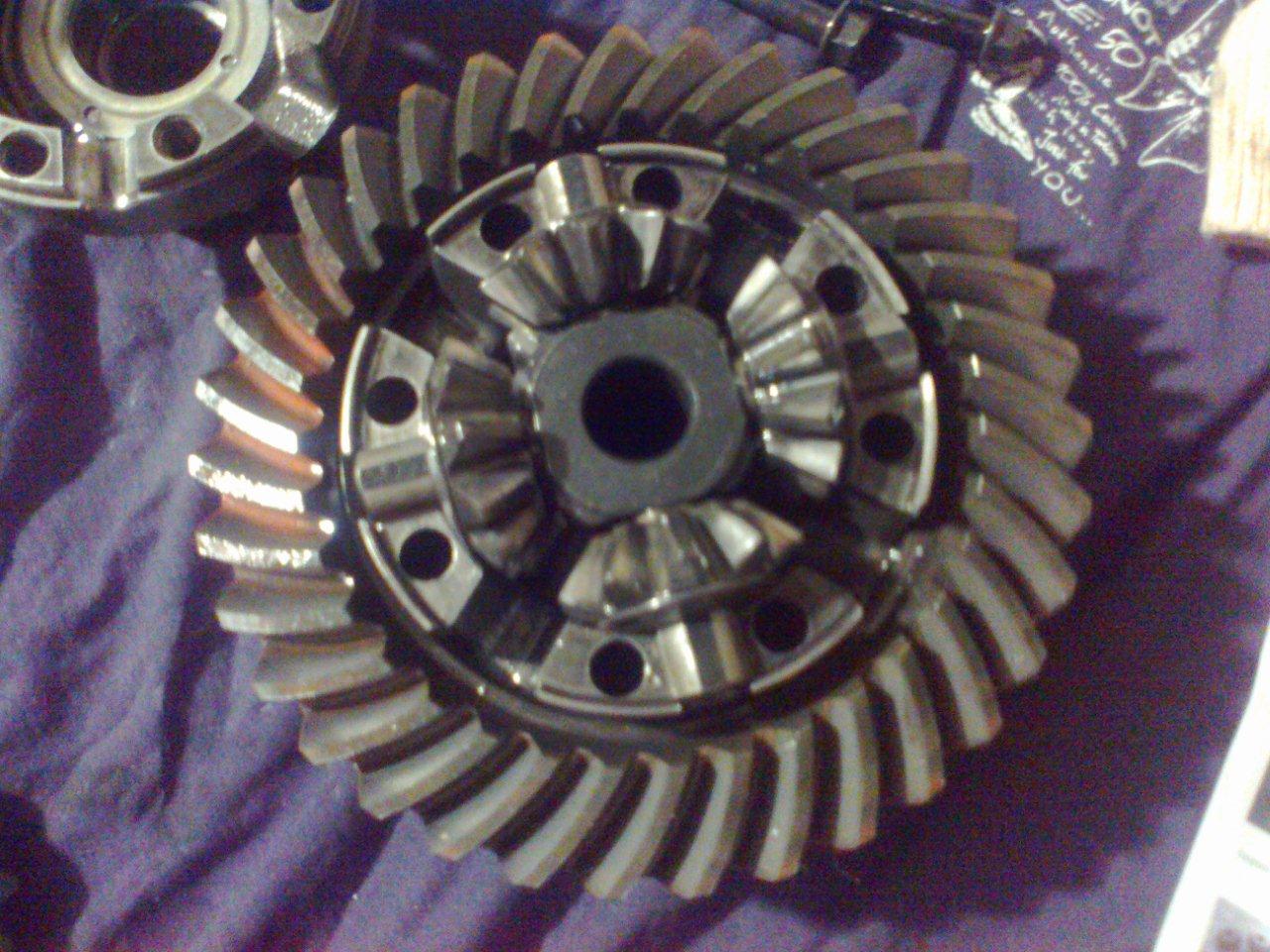

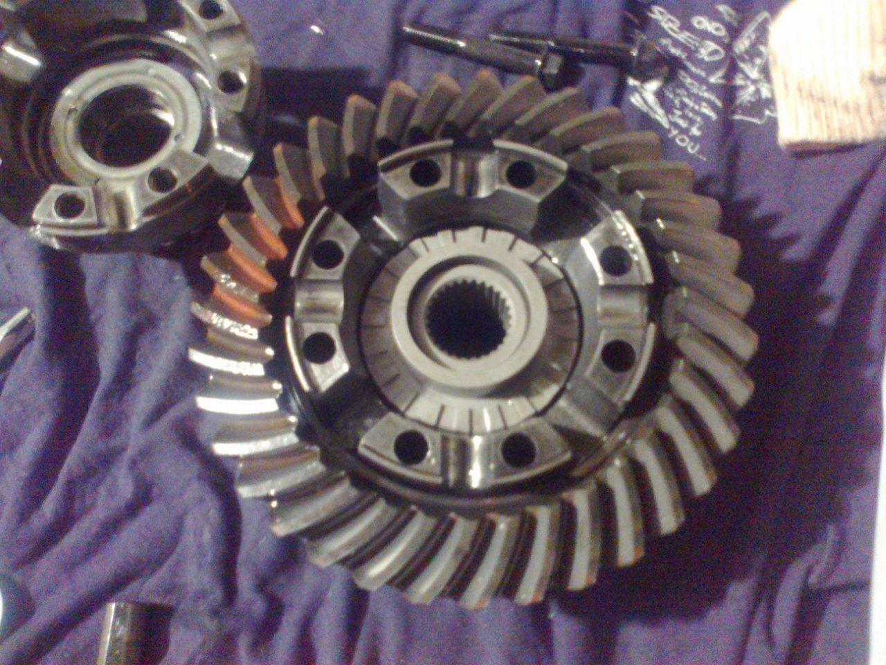

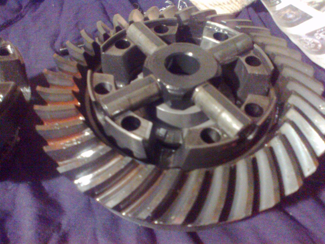

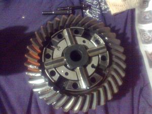

    δψλαδ ωμ δπςιμδ:
    δψλαϊ δριιγ-βιψ δηγω ςν δωιξριν διωπιν αιπε μαιο δβεσ αωπι ηφΰι δχιιρ. (δφγ δωξΰμι δεΰ δφγ ςν δΰεν δξεμαωϊ!)
Name:	תמונות מהפלאפו&#15.jpg
ID:	50731Click image for larger version.
ID:	50732Click image for larger version.
ID:	50733Click image for larger version.

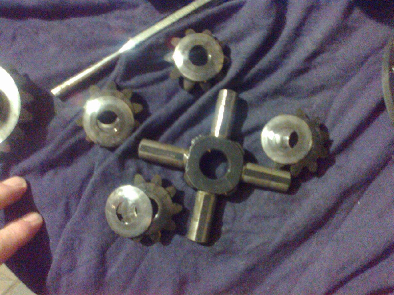

    δψλαϊ δρτιιρψιν:

    δωιμεα ωμ πςιμδ χγξιϊ ω"ξςμιξδ" ΰϊ ςιχψ δηρψεπεϊ ωμ δifs ςν δξεβαμ δημχδ δξχεψι δΰηεψι (αϊχεεδ ωδεΰ ςεγ ξϊτχγ) εξδμκ ΰηεψι πγια ωμ δθψπε αδημθ ξαιΰιν ΰεϊε μιλεμεϊ ςαιψεϊ ξλεαγεϊ αϊχφια ξφηιχ
    ΰβα δπςιμδ δΰεθεξθιϊ
    ΰν ϊμξγ μδψτεϊ αςγιπεϊ ξδγεεωδ ϊεκ λγι δτπιιϊ δδβδ ϊχαμ ξωδε ωμΰ χιιν απςιμδ πωμθϊ , εζδ δΰετφιδ μωμεθ ϊεκ λγι ϊπεςδ ...!!!! εΰζ ϊψΰδ ωςγιτδ ΰεθεξθιϊ ξλμ δαηιπεϊ !!!!
    ΰϊ ζδ ΰεξψ μκ ξιωδε ωηεεδ ΰϊ ωϊιδο αξωκ ωϊι ςωεψιν !!!

    χφϊ διρθεψιδ χγξεπιϊ
    ριγψϊ R ωμ πιρΰο ξεαιμδ μΰξφς ωπεϊ δ60
    μψεα ϊιϊχμ αR160,R180,R200
    μλεμν διδ θεψρεο ξδξτςμ (ΰετφιδ ιχψδ ξΰγ εξξω μΰ ψμεεπθιιϊ διεν)
    αρκ δλεμ ρψο ξξω ξεζπη αΰτθψξψχθ ειτδ μψΰεϊ ωιω με ϊξιλδ(μξψεϊ ωδιΰ ιχψδ ψφη) ΰαμ μΰ πετμ αηεζχ ξξδ ωθειεθδ ιφψε ΰι τςν, εζδ αμωεο δξςθδ.

    ϊεγδ ηαψιν ςμ δτιψβεο.
    "ρεζι δξωϊεμμϊ" - μφςψι ΰπι λξςθ εμΰ δψβωϊι λμ ϊεςμϊ αξεβαμ δημχδ αρψο δΰηεψι. εαλμ ζΰϊ δπςιμδ δχγξιϊ ριτχδ ΰϊ δρηεψδ εςξγδ αλμ δφιτιεϊ, δςαιψεϊ ςμϊδ γψβδ αφεψδ ξωξςεϊιϊ.
    ΰαμ, λξεαο ωΰιο ξδ μςωεϊ εψλα ωθη ωπερς αωθη χωδ ξηιια ωπι ρψπιν πςεμιν, δπςιμδ δχγξιϊ αμαγ μΰ ξρτχϊ.
    ςλωιε ΰηψι ωδϊχπϊι ΰϊ δπςιμδ δΰηεψιϊ βν λο, ζδ πψΰδ δψαδ ιεϊψ ξωϊμν.
    ΰεϊι ζδ δγδιν μψΰεϊ ΰϊ δψλα δζδ ξθτρ ςμ χιψεϊ ξξφα ρθθι...
    ιω βν ξηιψ... αωιμεα 4X4, ΰϊδ ξωεμα επςεμ. ΰι ΰτωψ μδτψιγ ΰϊ δξφα δζδ.
    εωΰϊδ ΰϊδ πςεμ ξχγιξδ, δδβδ χωδ εξϊπβγ. μΰ ϊςπεβ βγεμ.
    ξδ ωχεψδ μξςωδ δεΰ πριςδ αξφα 4X2 μξωκ ψεα δξρμεμ, εψχ αξςμδ, ΰϊδ ξωμα, (αφδμδ), βν ΰϊ δχγξι.
    ζιμαψω - ΰν δαπϊι πλεο ΰϊ δωΰμδ, ΰζ ξο δρϊν λο. αψβς ωδρψο πςεμ εαξφαιν ωμ ςεξρ χιφεπι λξε αξςμεϊ χωιν ΰιο "ωρϊεν τψιχδ" μφιψιεϊ αφεψδ ωμ βμβμ ξτψτψ, λμ δςεξρ ςμεμ μδϊπχζ μφιψιδ ΰηϊ εμβψεν μδ μδϊπτυ. ΰαμ ζδ πλεο αΰεϊδ ξιγδ εΰσ ιεϊψ βν μβαι δπςιμδ δΰηεψιϊ. μτψεπθ ςφξε ΰιο ωεν χωψ μπςιμδ ΰε μΰ. ΰε, ωαΰετο λμμι ΰϊδ ςεαψ ξλωεμιν απριςδ ΰιθιϊ εξαεχψϊ εμλο δτψεπθ τηεϊ ρεαμ...
