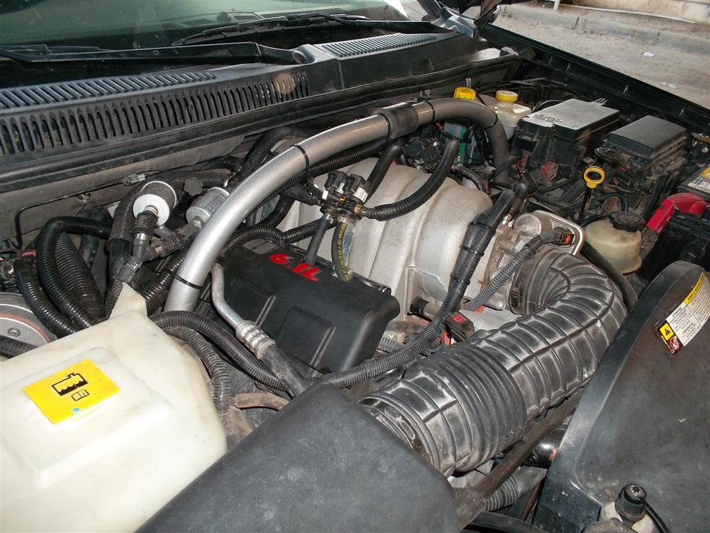

    бшйшъ озгм ой аош SRT8 ема чйбм?
    дйен сййоре дсбд щм вшарг ц'йшечй SRT8. лйгет жд орет HEMI 6.1 мйишйн жетойн. амедйн йщоеш, дшлб джд зжч.
    бтм дшлб оълрп молеш аъ дшлб бъчефд дчшебд. йщ отерййрйн?

    лп лп, дорет очешй бв'йф. ддсбд дйа мвж лоебп. лое щзъен мй моид.
    аъ дотшлъ джаъ дъчръй мбзеш бBMW V8, щдеа тщд мд иеиам меси азшй бтшк зегщ. аж фшчре аъ дотшлъ едйа дешлбд тм дв'йф.

    дшлб рест бвж бгйеч, абм бгйеч аеъе гбш лое щдеа рест ббржйп. ъаойп мй.. бгчъй . зех ожд, вн аеъе дцмйм догдйн, рщош.
    елп, дотшлъ тебгъ чщд тн дорет джд, абм тебгъ оцеййп. йщ фъшеп мдлм, ъойг. фщеи мчз йеъш жоп млееп аъ даеие щйъп аъ дочсйоен бмй бтйеъ еитреъ. од щбтчйфйп ръп мй тег жоп айлеъ бъа диййс.

    дшлб дчегн дйъд BMW, ма желш аъ дгвн, абм ощде ощреъ дъщтйн. рлрс зжйъйъ базг щдзмйи мрсет рвг лееп дъретд бъек лйлш. вош тм дшлб ъек зегщ ае згщййн оаж щчрд аеъе.
    аъ дв'йф джд деа чрд бозйш оцйад. оълрп мдреъ ооре мъчефд чцшд емолеш аеъе бшеез. тм дгшк, лбш йщ ме отшлъ вж, аж мод ма мдшлйб аеъд емдшеейз вн бъгмечйн щм дщъййп евн болйшд?
    ма шецд маош блод деа чрд аъ дшлб, абм бозйш дчрйд, ебозйш цшйзъ дгмч щм дшлб джд, жд оаег двйерй мщйн ме вж.
    арй шч ощтш щдеа оълрп мчреъ шлб щфей йеъш тн фзеъ цймйргшйн, аж деа ма шецд мдъчт тн дотшлъ бмй щйдйд ме од мтщеъ айъд.

    айп оцб щддсфч рщош мма щйфешйн ресфйн,
    даршвйд щрйъп мдфйч овж ъойг чирд йеъш обржйп, бшз мй доерз догейч абм длеерд бшешд.

    лм шлб аошйчай щтщйъй тг дйен, рест зжч йеъш бвж оащш ббржйп. ейщ бгйчеъ гййре доащшеъ аъ жд. тм лод елод шлбйн, вн йфрййн евн азшйн.
    шлб чмасй щошвйщйн бе бцешд ощотеъйъ аъ ддбгм миебъ двж, жд айсеже шегйае. бресу вн фешг оергае 2.0, етег етег. йщ вн шлбйн щоабгйн чцъ одлз, абм жд бчещй шб оешвщ.
