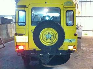

    φιθεθ πλϊα αξχεψ ςμ ιγι Tourist φτιδ αδεγςδ
    ϊεγδ ΰξιψ, ξηψ ΰπι ξϊηϊ μψλα....
    μτι δδραψ ωμκ, αςφν μΰ ΰελμ μψΰεϊ αςιπιιν ΰϊ διεπιθ ΰμΰ μΰηψ ωΰτψχ ΰεϊε πλεο ?
    βψωεο ! ιγςϊι ωϊβις ςν δϊψωιν δπλεο αζξο δπλεο
    γιτπγψ, 94', ξπες απζιο, 3.5 μιθψ, ϊιαϊ διμελιν ιγπιϊ.

    φιθεθ πλϊα αξχεψ ςμ ιγι ΰξιψ α.ΰ φτιδ αδεγςδ
    ξπιριεο ωμι ζδ δξφα : ΰν ξαψιβιν ΰϊ διεπιθ ιεϊψ ξιγι τπιξδ - δεΰ ξτψις τιζιϊ μαεψψ μδλπρ μψεεψρ
    ΰν ΰιο ιεπιθ - δεΰ μΰ ξτψις.
    ΰιο φεψκ μδβγιψ ΰϊ ηιιωο
    ΰϊδ μΰ ιλεμ μδγχ ΰεϊε ιεϊψ ξιγι...
    SEE PIC

    λωΰπι δημτϊι ιεπιθ (βιψ ιγπι) πιρϊι ξμξθδ εζδ διδ ρεβ ωμ ριεθ. δβιωδ ξΰεγ μΰ πεηδ. πιλπρϊι μΰεθε, τιψχϊι ΰϊ ξβο δτμρθιχ ωμ δβιψ εδιεπιθ ιεωα μι ξξω ξεμ δςιπιιν. πεψΰ τεωθ μαγεχ ΰεϊε, ϊιχ ϊχ ΰϊδ ξτψχ ΰεϊε. ξϊηϊ μψλα πεψΰ χωδ μδλπιρ ΰϊ δξτϊη δπλεο αωαιμ μτψχ ΰεϊε (ΰϊδ λξεαο μΰ ιλεμ ςν αεχρδ). ΰμ ϊωλη ωΰν ξϊαψψ μκ ωΰϊδ φψικ μδημισ ΰεϊε ΰϊδ φψικ μωλα ςεγ τςν ξϊηϊ μψλα. ΰν τιψχϊ ΰϊ δλιρει, τωεθ ϊωΰιψ ΰϊ ζδ λλδ ςγ ωϊψλια ΰϊ δηγω. θιτ (ξπιριεο) - ΰηψι ωδεφΰϊι ΰϊ διεπιθ εδαπϊι ωφψικ μδημισ ΰεϊε ΰξψϊι μςφξι "αωαιμ ξδ μδηζιψ. πωΰιψ ΰεϊε αηευ ωϊδιδ μι γεβξΰ λωΰπι δεμκ μχπεϊ ηγω". ψςιεο μΰ θεα. ιεφΰ ωξο ξδηεψ ωμ διεπιθ. ΰζ ϊηρεκ μκ ΰϊ ζδ βν.
    ςεγ γαψ ΰηψεο - ΰπι αγχϊι ΰϊ διεπιθ ςν ξγ ψφσ - δψλα αψεεψρ, φψικ μφτφσ.
