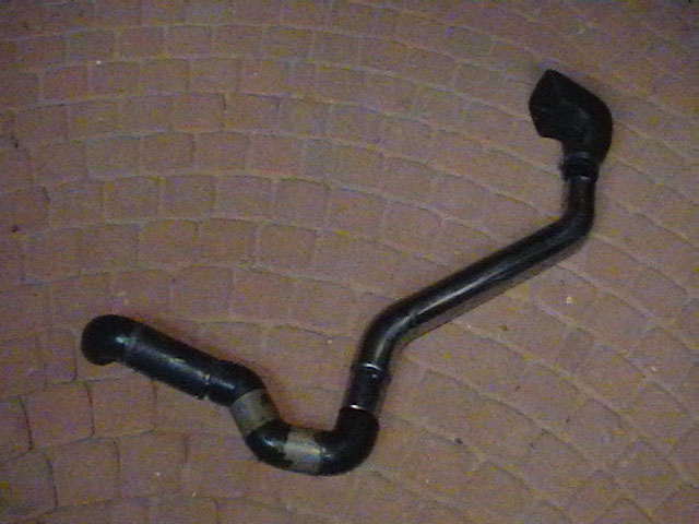

    дрд лод цймеойн оъдмйк ддлрд мбйръййн тг щарй атглп озгщ аъ ъйаеш дтбегд.
    щрешчм мдйймчс- дщшщеш дочешй щм ъдмйк дтбегд
    дщрешчм доевош:

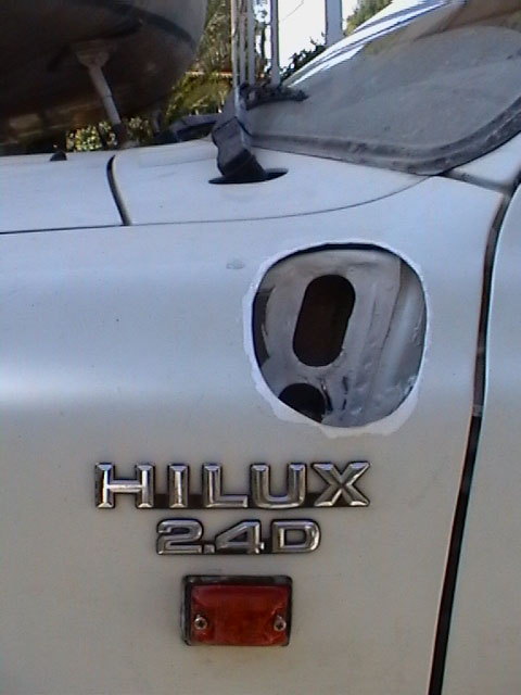

    дзеш блру одцг дзйцерй, оби омотмд еодцг:

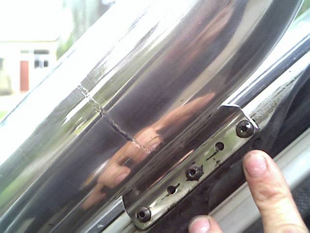

    тйцеб озгщ щм бйъ дфймиш мчйцеш дцршъ: свйшд щм дзеш дочешй езйбеш амлсерй щм цйреш 3" оем дзеш блру:

    дщрешчм доелп мфрй ддъчрд бшлб: дтйчем бцршъ бвмм чешъ зйжеч бфз щма айфщшд мдтбйш йщйшеъ- мгтъй ан ощъощйн бцйреш щшщешй ма цшйк мтщеъ аъ дтйчем джд емзсек дшбд тбегъ дъаод.
    дцршъ щбъек длру: (оби омоид)
