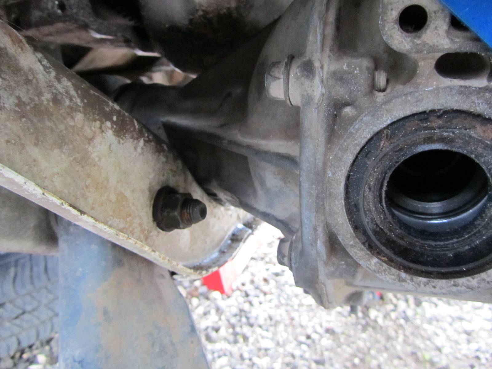

    αψιψϊ ξηγμ αςιδ αδϊχπϊ "χμξιπι 3' " μειθψδ ΰψελδ
    διεν δημθϊι ρεσ ρεσ μδϊχιο ΰϊ δ"χιθ" δλεμ δμκ ημχ ςγ ωδϊςεψψδ αςιδ
    αϊεωαϊ δΰηεψιϊ ωμ δτψεπθ ΰχρ.
    δϊεωαϊ μΰ πλπρϊ λξε ωφψικ δτψεπθ ΰχρ πεβς αβωψ ωιω ξϊηϊιε.
    ωιιτϊι ΰϊ δΰχρ ΰαμ ζδ μΰ ςεζψ δδψβωδ διΰ λΰιμε δρψο ξεπη ΰηεψδ ξγιι..
    ξιωδε πϊχμ αϊετςδ γεξδ??

    αψιψϊ ξηγμ ϊβεαδ: αςιδ αδϊχπϊ "χμξιπι 3' " μειθψδ ΰψελδ
    ΰπι μΰ ξλιψ ΰϊ δχιθ, ΰαμ μτι δϊξεπεϊ ΰπι ϊεδδ δΰν δϊεωαϊ βεξι δωηεψδ μΰ ΰξεψδ μωαϊ ξϊηϊ μλμ δϊεωαϊ ξϊλϊ?
    λμεξψ αιπδ μαιο δβωψ.
    δβιεπι?
    χη ξχμ χη ϊψξιμ..., δι δβ'ιτ δι δβ'ιτ...
    ΰζ ζδε.. ωδδεψΰεϊ δϊχπδ ξξω μεχεϊ αηρψ!!
    μτι ΰϊψιν αηε"μ λλδ ζδ ΰξεψ μωαϊ ζδ βν δβιεπι λι δψι ΰξεψιν μδπξικ ΰϊ δτψεπθ ΰχρ.
    ζδ δχιωεψ μΰϊψ:http://www2.izook.com/?page_id=159

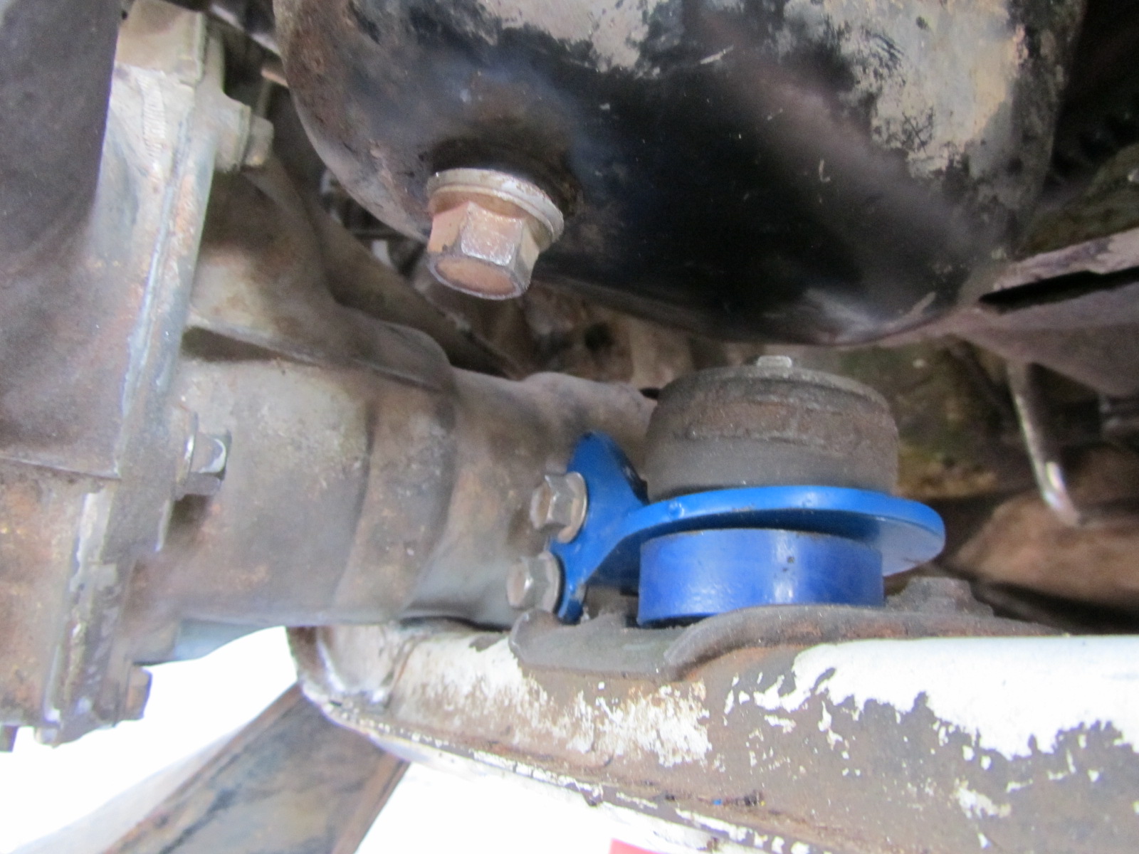

    μγςϊι ιω μκ ων θςεϊ αδψλαδ, ξξδ ωΰπι χεψΰ:
    "cut the center sleeve to the width of the supplied Calmini bushing and re-assemble the bracket using the new Calmini bushing and bracket."
    ξξδ ωπψΰδ αϊξεπδ, δωψεεμ δτπιξι βγεμ ιεϊψ ξδαεωιπβ δληεμ εμΰ πεϊο μξηαψ μωαϊ ςμιε λξε ωφψικ, ηϊλϊ ΰεϊε μξιγδ ωμ δαεωιπβ ?
    εΰζ δημχιν ξμξθδ μξςμδ:
    Factory base that mounts to the cross member
    new Calmini bushing w/ cut sleeve inside
    new Calmini center link bracket that mounts to the differential
    factory top bushing and cap
    εΰφμκ ψεΰιν χεγν λμ ΰϊ δαεωιπβ δηγω (ϊξεπδ 420)
    εμβαι δδωηζδ ϊψΰδ ΰϊ ζδ:
    http://www2.izook.com/images/Fig%201...ound%20Off.jpg
    λο ψΰιϊι ΰϊ λμ δξιγς ωφιθθϊ ξδΰϊψιν δΰηψιν
    δςπιο δεΰ ωαδεψΰεϊ δϊχπδ δξχεψιεϊ ξ-"CALMINI" μΰ ξεζλψ ωεν γαψ ςμ δωηζϊ δγιτψπφιΰμ ΰε ςμ ηιϊεκ δϊεϊα.
    ΰπι ψχ δωηζϊι,μΰ ηϊηϊι ΰϊ δϊεϊα.
    ψςπο; ειγΰϊι ωπιϊ ΰϊ ξιχεν δϊεωαϊ διξιπιϊ, εςεωδ ψεων ωδιΰ ξεϊχπϊ πλεο (βν μτι δϊξεπεϊ ξδΰϊψιν δζψιν)
    ξεζψ μι ωδχιθ λαιλεμ ξβις ςν "αεωιπβ" μΰ αξιγδ εωφψικ μδερισ ρτιιρψ. (ΰν φψικ ΰιο μι αςιδ μηψεθ ρτιιρψ δωΰμδ δΰν ζΰϊ δγψκ?)
    ΰπι ξηλδ μϊωεαδ ιεϊψ ξχφεςιϊ ξπϊι.
    ψςπο: ΰπι ξεγς μρτιιρψ ωΰϊδ δψλαϊ, ΰαμ ξδ δθςν ααεωιπβ δξχεφψ ωχμξιπι ξρτχιν, ΰν ξΰψιλιν ΰεϊε ηζψδ ς"ι ρτιιρψ.
    μξψεϊ ζΰϊ, αβμμ ωβν αςπιι πβιςϊ δρψο ΰιπδ ξωδε ψφει. δλπϊι ωϊι ημετεϊ ωΰπι ΰπρδ ΰεϊο ξηψ.
    δΰηϊ διΰ ρτιιρψ αςεαι-4 ξ"ξ
    δωπιδ "ρμια" ξχεφψ ωδβιεπι ωδεΰ ιδιδ ξϊΰιν ιεϊψ, ξλιεεο ωδαεωιπβ ωξρετχ ς"ι χμξιπι χφψ ιεϊψ.
