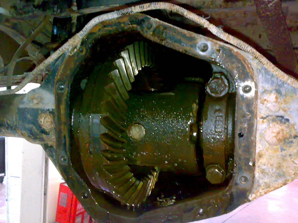

    αψιψϊ ξηγμ μξδ δαιϊ ρθμιθιν ωμι αγπδ 60 πψΰδ λξε θπχ? λλδ ϊξιγ πψΰδ αιϊ ωμ γπδ 60?

    ΰεχι ϊεγδ...
    εβν χιγξι γπδ 60 πψΰδ λλδ?

    χγξι, ΰηεψι, αιφδ ζε αιφδ. δχψαιιν ωαϊεκ γιτψπφιΰμ πψΰιν ΰεϊε γαψ. ελο - βν 60 χγξι πψΰδ λλδ. εεΰηγ αδξδ. εΰν ΰϊδ ωεΰμ ΰεϊι? ζδ ξξω θεα.

    ξξδ ωΰπι ξλιψ, χιιρ ωμ γπδ 60 ρετδ πψΰδ λλδ (φεμν ΰφμι αβ'ιτ, ΰμμδ ιψηξε, αςϊ δϊχπϊ μεχψιιθ, μχεη ξδλϊαδ δζΰϊ). ΰεμι αβμγιΰθεψ ζδ ωεπδ, ΰαμ δχιιρ ωμκ πψΰδ λξε ξωδε ΰηψ...

    δϊξεπδ ωδεΰ δφιβ ζδ δχιιρ δξχεψι.
    ξδ ωΰϊδ ξφιβ ζδ ξΰεγ ξεζψ.
    ΰεμι απιιδ ?
    ΰαμ ΰικ ΰεξψιν, ΰν ζδ ςεαγ ΰμ ϊιβς
    αγιεχ λωδϊημϊι μδϊψβμ μδιεν, δβις ξηψ...

    ξιωδε ιλεμ μτψω μαεψ εςν δΰψυ λξεπι, ωμΰ ξαιο αγπδ 60 [ δδωλμδ ωμι πβξψδ α γπδ 30/35 ...]
    ξδ δδαγμ αιο δϊξεπεϊ ? εςμ ξδ δξδεξδ ?

    λπψΰδ ωζθ βψρδ ιωπδ ιεϊψ. ιω βν ρεβιν ωεπιν ωμ αιϊ ρθμιθιν μτι ιηρι δςαψδ

    ζδ πψΰδ λξε χιιρ ωμ ξεβαμ δημχδ.
    ΰν αΰ μκ ϊρεαα ΰϊ δχιιρ μημχ δτϊεη ωμε εφμν.
    βν μι ζδ διδ πψΰδ λξε ξεβαμ δημχδ ξρεβ λμωδε, ΰαμ μΰ ηωαϊι ωδιε λΰμδ λαψ αϊχετϊ δγιπεζΰεψιν...

    χεαι, ΰν ΰπι μΰ θεςδ δψλα ωμε ξαφιψ 1980+, μΰ λμ λκ ςϊιχ.
    ΰαμ αμι χωψ μγιτ' δζδ ρτφιτιϊ ΰμΰ αωαιμ δςπιιο, διρθεψιδ χφψδ ξWIKI -
    In 1932, Ferdinand Porsche designed a Grand Prix racing car for the Auto Union company. The high power of the design caused one of the rear wheels to experience excessive wheel spin at any speed up to 100 mph (160 km/h). In 1935, Porsche commissioned the engineering firm ZF to design a limited slip differential that would perform better.[citation needed] The ZF "sliding pins and cams" became available,[1] and one example was the Type B-70 for early VWs.
    (ΰε αχιφεψ δξεβαμ δημχδ δψΰωεο ιεφψ ς"ι τεψω αωπϊ 1935)
    πμχη ξλΰο - http://en.wikipedia.org/wiki/Limited_slip_differential
    αλμ ΰετο ΰπι ξδξψ ξεβαμ δημχδ βν αβμμ δχιιρ δξψεας εβν λι δϊξεπδ ξζλιψδ μι ξΰεγ ξεβαμ δημχδ ωμ GM14 (βν αβεγμ δτιζι εβν αρβπεο δχιιρ).
    ιω ξφα θεα ωζδ μΰ πλεο, ΰαμ ψχ ςν ϊξεπδ πγς.
    αψιψϊ ξηγμ ϊβεαδ: μξδ δαιϊ ρθμιθιν ωμι αγπδ 60 πψΰδ λξε θπχ? λλδ ϊξιγ πψΰδ αιϊ ωμ γπδ 60?
    αξεβαμ δημχδ ιω "ηψιφιν" μΰεψκ διφιχδ αημχ δςμιεο (δψηεχ ξδχεψεπδ). ζδ δημχ ωξηζιχ ΰϊ δγιρχιεϊ.
    ελΰξεψ, δλμ πεψξμι, μΰ μδιαδμ.

    ΰζ ξδ δεημθ? ιω ξεβαμ ΰε μΰ?

    δεημθ ωΰν ΰϊδ ψεφδ ϊωεαδ ηγ ξωξςιϊ ϊφμν ΰϊ δχιιρ αημεο δτϊεη ωμε λγι ωπελμ μψΰεϊ ξδ αϊελε, ψφει αψεψ εξχψεα.

    ιω "ηψιφιν"
    αψεψ ωιω ηψιφιν,
    ΰπι ξψιη ΰεϊν ξτδ.
    τϊψεπεϊ ΰμβπθιιν μαςιεϊ ιαεΰ ξΰψδ'α μιωψΰμ [email protected](ζλειεϊ ιεφψιν: χεαι θ.)

    μτι δτιφευ ωδςμδ ΰρσ, ξδ ωιω μκ ζδ ΰϊ δξεβαμ δημχδ (trac-lok). ΰν δεΰ ξβαιμ ΰϊ δδημχδ ατεςμ ΰε μΰ ζε ωΰμδ ΰηψϊ (εΰπι ξδξψ ωμΰ), ΰαμ αωεψδ δϊηϊεπδ, ζδ ΰεξψ ωΰϊδ φψικ μδημισ χιιρ, ςμ λμ δξωξςειεϊ ωμ ζδ, ΰν ΰϊδ ψεφδ μδψλια πςιμδ ΰεθεξΰθιϊ χθπδ-μεχψιιθ, πε-ρμιτ, ρτψθΰο ΰε ΰεζι

    ΰπι ηεωα ωιω μι χιιρ. λεμμ ρθμιθιν. ΰν ξςπιιο ΰεϊκ ΰτωψ μδρϊγψ.
    δξεθ δβδ δϊΰιν?

    ιγες, εαλ"ζ, ιω δαγμ ωμ λξδ ςωεψιν αιο δρετεϊ δξγεαψεϊ μβμγιΰθεψιν (εγΰ"β, γιθψειιθ δεΰ μΰ ξεβαμ δημχδ, ΰαμ ιω βν ρετεϊ ωιφΰε ςν ξεβαμι δημχδ ξδξτςμ, ξδ ωλεπδ αωτϊ δςν "πςιμδ 70%")
