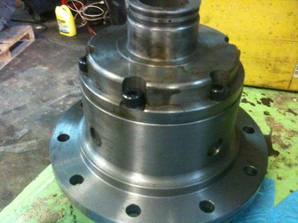

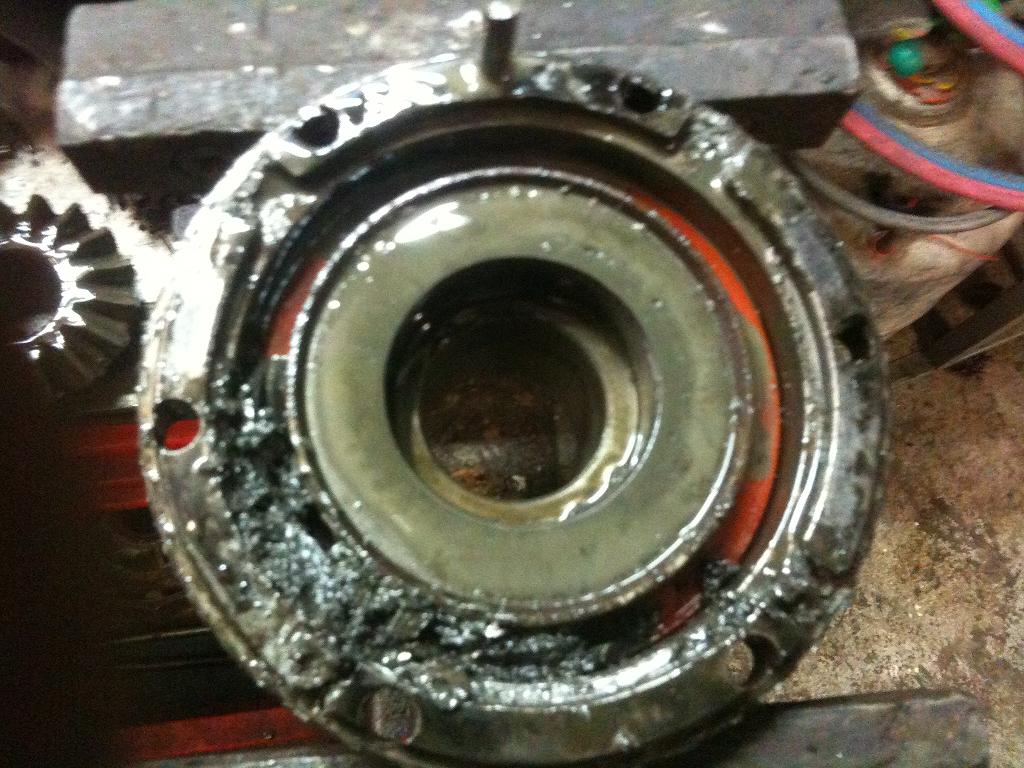

    рйш дрлбг езбшй даъш ацмй бшлб дешлб мфрй щръййн щъй ртймеъ ARB мгрд 44 оъек аоерд щаме дртймеъ диебеъ щйщ ешцеп мчбм щчи рфщй!
    арй ма шцйъй щйщбше мй дртймеъ емлп шлщъй ARB оецш щаеъй баефп айщй алжб фтоййн !
    арй чегн лм бп агн евйфай ебсеу дшщйод бтм сгрд лщарй шелщ оецш лагн арй шецд аойреъ азшйеъ ежойреъ змфйн етег ощде зщеб щшеъ!
    арй фъзъй аъ дщшщеш тчб жд щацмй бшлб рщбше щъй дртймеъ бшащерд дбшвйн щретмйн аъ дчййс ежд мазш зцй щрд ебщрй шайън од рйщбш .
    мошеъ длем шцйъй мъчп аъ дртймд абм аййп змфйн башх ейщ айоеп бщбъ едозйш вн ма двйерй 2500 щ"з + от"о
    ма дйд бшеш мй щарй йшлйб ртймд щм бемсиш абм бщчмем одйш щшеъ еазшйеъ еозйш = оецш орцз обзйръй лй тбегд ма темд мй ейщ мй азшйеъ щм щръййн тм доецш вн тм щбш!
    дтебгд щма рйщбшд ртймъ бемсийш бсгрд озжчъ аъ дбзйшд мошеъ щдешлбе шбеъ .
    абм 4 ртймеъ ARB щбешеъ 2 грд 44 2 грд 30 реъръ ъзещд щм вн оецш оцейп йлем мдйщбш .
    абм тн доецш оцейп мод аййп азшйеъ ае змфйн бозйш сбйш !
    мйгт лммй тн дйд ртймд щм гйишеййи жойрд тн азшйеъ бозйш ждд сбйш щбсшп дазешй ддйъй ошлйб гйишеййи !
    мсйлен арй очеед щдгбшйн дебдше еарй щоз ебиез щбзшъй рлеп лй щросшд мй дртймд т"й щй раош мй рйшад бщбъ байоеп ммйвд айк дртймд тебгъ ъзъ мзх елп йщ мй азшйеъ мщръййн вн тм щбш !
    щй ъегд тм дщшеъ додйш

    тм фй тщшеъ сйшиерйн щм офмцеъ тбйшеъ башд"б , д- 420 сесйн щйщ ацм йшйб ма рзщбйн мчцд дйлемъ щм дртймд бтемн двгем . осъбш щдртймд лп аоешд мдзжйч айжд шоъ дътммеъ осеййоъ , бейгае щм ARB дн ошайн аъ ддбгм бйрдн мбйп зйчейй сйрй ждд мзмеийп ещн дн обйайн аъ дртймд мшоъ щбш тм ойъчп теосйн , щорзйъ тм олмемй дртймд иереъ щм фйъемйн елезеъ цйгййн , едн оъшбшбйн щдртймд щмдн зжчд тг бмй гйй ! , дтйрййп деа щбдшбд аъшйн бзе"м лое "дфйшийн" елое JEEPFOURM , бдн дшбд збшд оъмеррйн тм дшбд ъчмеъ бртймеъ лое айбег аеейш , тм щоп оъфс мчеофшсеш , тм веойеъ аийод щма тещеъ аъ дтбегд етег етег .
    лщдн ферйн мзбшъ ARB ае мрцйвйн оитон ,дн очбмйн ъщебеъ съеоеъ щайп бдн щен ъзещъ фйъшеп ае дбръ дбтййд , маешк щшщешйн щмойн йщ ъзещд щдарщйн фщеи ойеащйн бшод щма рйъп мдътмн оорд , абм щн мфзеъ ъойг йщ рцйв одзбшд щорсд мдшвйт елм джоп обийз щ-ARB бгшк мфйъшеп дойезм , щм лод бтйеъ лшерйеъ бртймд "диебд бтемн" . од щарй орсд мдвйг жд щайп бтйд щбоецш осеййн йдйе ъчмеъ, жд оебп еочебм лщжд бшоъ дсбйшеъ , тм азъ лод елод лащш огебш тм ртймеъ щтебгеъ ъзъ швм лбгд едшбд сесйн оъфшцйн , аоод арй лмчез шецд змфйн жойрйн , аежп чщбъ , ема мчзъ ощлръа тм зъйлъ фмсийч щрщбшд мй еарй цшйк мщмн тмйд оаеъ щчмйн .(мгтъй же лееръе щм дощешш ) очеед щдйбеап йъййзс мраош мтйм
    it's a cj8 !!! it's not for sale !!! build your own
