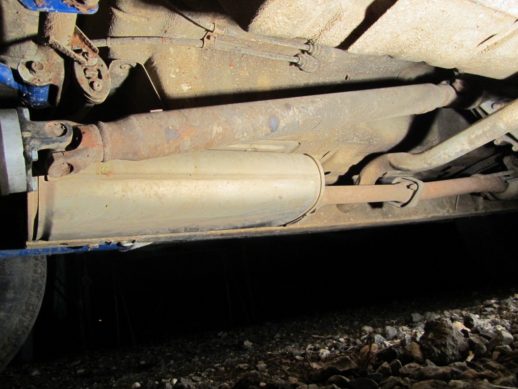

    αψιψϊ ξηγμ λιεεο ζειεϊ δγψιαωΰτθ μΰηψ δβαδδ?
    μΰηψ ωδβαδδϊι ΰϊ δειθψδ (χμξιπι 3')
    πεϊψ μι μεεγΰ ΰϊ ζειεϊ διφιΰδ ξδθψπρτψ εξδρψο δΰηεψι.
    ΰπι μΰ αθεη ΰν ιωπδ εειαψφιδ ςγιπδ αξδιψεϊ ωμ 80 χξ"ω, ΰε ωζδ ψχ αψΰω ωμι. δημθϊι μεεγΰ ΰϊ ςπιιο δζεειεϊ αωαιμ δωχθ!
    μΰηψ χψιΰϊ ηεξψ απεωΰ: http://www.pirate4x4.com/tech/billav...ft/index2.html
    πιριϊι μξγεγ ΰϊ δζειεϊ αςζψϊ ξγ ζεειϊ μμΰ δφμηδ.
    ζδ αλμμ ΰτωψι αςζψϊ ξγ ζειϊ ξδρεβ ωαϊξεπδ? ΰν ΰπι ξφξιγ ΰεϊε μγψιιαωΰτθ δδξωκ ωμε μΰ ιλεμ μδιφξγ μιφιΰδ ξδτιπιεο.
    ξΰιτδ ΰπι ξεγγ ξαηιπϊ πχ' ιηερ? αψεψ μι ωφψικ μξγεγ ξδ "ρπθψ μιιο" ΰαμ ΰικ ΰπι ξεγγ ΰεϊε?

    αψιψϊ ξηγμ ϊβεαδ: λιεεο ζειεϊ δγψιαωΰτθ μΰηψ δβαδδ?
    δλμ ΰτωψι, ΰαμ μξδ μωαεψ ΰϊ δψΰω?
    ΰϊδ ξεζξο μαεΰ εμχηϊ αδωΰμδ ξγ ζειϊ ξβπθι ωξϊΰιν αγιεχ μξωιξδ δζε. (λξε ΰμε ωαΰιεψιν αχιωεψ)
    λΰα ςεαψ εωα ...

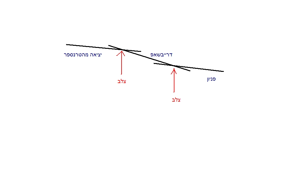

    μΰηψ ωξγγϊι ΰϊ δωιτεςιν ωμ δθψπρτψ, δγψιιαωΰτθ εδρψο δϊεφΰεϊ δο:
    θψπρτψ=˚5
    γψιιαωΰτθ=˚11
    ρψο= ˚7
    μτι ξδ ωδαπϊι δζειεϊ ωμ δθψπρτψ εδρψο ΰξεψεϊ μδιεϊ ζδεϊ
    μλο αιφςϊι λιεεο, λψβς δζειεϊ δο: (ξφεψσ ωψθεθ)
    θψπρτψ=˚5
    γψιιαωΰτθ=˚12
    ρψο= ˚5
    ΰπι ξψβιω ιεϊψ εειαψφιεϊ λψβς, ΰαμ ΰπι λαψ μΰ ιεγς ξδ μηωεα ΰεμι ζδ αψΰω ωμι, ΰε ΰεμι ζδ ξωδε ΰηψ λξε ΰιζεο βμβμιν.

    ηαψ ψωεν gmike's Avatar
    Mar 2007
    ωψεο
    1,150
    δβιεπι ξΰεγ ωϊψβιω ειαψφιεϊ. δθψπρτψ εδρψο φψιλιν μδιεϊ ξχαιμιν, εμΰ λξε αφιεψ ωμκ.
    ΰϊδ φψικ μϊχο μλιεεο δδτεκ, λμεξψ μδπξικ ΰϊ δτιπιεο, α10 ξςμεϊ.
    μΰ φιιπϊ ΰιζδ γψιιαωΰτθ ιω μκ,λμ ξδ ωλϊαϊι ξϊιιηρ μξφα ωμ φμα ΰηγ ψβιμ αλμ χφδ.
    ξιλΰμ.
    ηαψ ψωεν ιωι.τ's Avatar
    Apr 2006
    ξψλζ
    1,241
    φμαιν ψβιμιν ρθπγψθιιν ωμ ειθψδ.
    ΰικ ΰϊδ ξραιψ ΰϊ δωψθεθ δζδ?
    ωδεΰ γεβξΰ ξδΰϊψ ωδαΰϊι μξςμδ.
    δξιγδ ωμ δξςμεϊ ΰξεψδ μδϊιιηρ μτμρ εΰζ ξξπε 5 ξςμεϊ
    ΰϊδ ιλεμ μαγεχ ΰϊ δζειϊ ωμ διεχ(αξιχεν ωμ δφμαιν) πλεο ωδεΰ πιφα μχψχς ΰαμ ζειϊ ωμ 5 ξςμεϊ αιεχ αιηρ μπιφα 90 ξςμεϊ
    ϊιϊο μκ 5 ξςμεϊ αξΰεπκ
    αχωψ μφεψδ ΰπι ιεγς ωωϊι διεχιν ΰξεψιν μιδιεϊ ξχαιμιν ζ'ϊεξψϊ μδεψιγ ΰϊ δτιπιεο
    αςιχψεο αωαιμ μργψ ΰϊ δΰεζο δθψπρτψ φψικ μιδιεϊ(πβιγ) αξιπερ 5 ξςμεϊ (ξϊηϊ μχε δτμρ)
    εδτιπιεο ΰξεψ μιδιεϊ ατμερ 5 ξςμεϊ

    αλγι μδραιψ θεα ιεϊψ δερτϊι δξωκ γιξιεπι μχεει διφιΰδ ξδθψπρτψ εξδτπιεο.
    αφιεψ ΰτωψ μψΰεϊ ωΰλο δχεειν ξχαιμιν (ΰν δζεειεϊ πλεπεϊ) αφεψδ δζΰϊ δτπιεο "ιεψδ μωξιιν" εδθψπρτψ λμτι ξθδ.
    ΰπι λιεεπϊι ΰϊ δωιτεςιν ωμ δθψπρτψ εωμ δτπιεο ωιδιε ωεεϊ, εδϊεφΰδ διΰ ιεϊψ ψςιγεϊ!?
    ΰπι ξϊλεεο μϊχεσ ΰϊ δςπιιο αωαϊ εμβμεϊ ξδ ΰπι ςεωδ μΰ θεα!

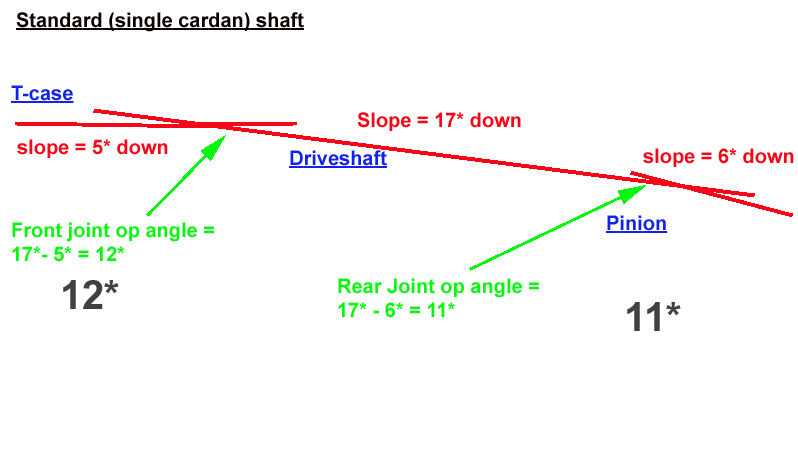

    ςλωιε δωψθεθ πψΰδ αργψ λλδ ΰξεψ μδιεϊ
    ΰαμ ξεζψ ωΰϊδ ξψβιω ιεϊψ ψςιγεϊ
    ΰεμι αλμμ ΰϊδ ϊξφΰ ωιω ζεειεϊ ΰηψεϊ ωιω τηεϊ ψςιγεϊ
    ΰαμ δωΰμδ διΰ ΰν ΰϊδ ξβις μΰιζδ ξφα ωΰιο ψςιγεϊ? εΰιο δξφα δζδ ϊχιο ξαηιπϊ δζειϊ ςαεγδ ωμ δφμαιν?

    θεα.. μΰηψ ϊχετδ ΰψελδ ωαδ πρςϊι ςν δειθψδ ΰηψι λιεεο ζεειϊ δγψιιαωΰτθ μτι δΰεζο εδδιβιεο. δημτϊι ΰϊ δχτιφιν δΰηεψιιν λι δχεγξιν ωχςε.
    ωξϊι μα ωμχτιφιν ιω αθο, λμεξψ αρβιψδ δχτιυ πεθδ μφεψϊ αππδ. εημχ ξδριαδ μςπιιο διΰ ωδτπιεο ξλεεο ΰφμι λμτι ξςμδ.
    αψβς ωΰπι ξωθιη ΰϊ δτιπιεο δχτιφιν ιεωαιν δψαδ ιεϊψ θεα ΰαμ ζειεϊ δφμαιν αγψιιωΰτθ βγμδ.
    εωεα πεϊψϊι ςν δγιμξδ ωμ λιεεο δ-V-BAR δωβϊι ξγ ζεειϊ ξχφεςι (ςν τμρ) επιβωϊι μξγεγ ζεειεϊ (ιλεμ μδιεϊ ωλμ δϊχετδ πρςϊι ςν ζεειϊ γψιαωΰτθ μΰ πλεπδ)
    ζειϊ ιφιΰϊ δθψπρτψ διΰ αιο 3-4 ξςμεϊ ελο βν λιεεπϊι ΰϊ διφιΰδ ωμ δτπιεο. ζδ ΰεξψ ωδδαψβδ α-V BAR ρβεψδ ςγ δρεσ μμΰ ΰεν δπςιμδ εδιφιΰδ ωμ δτιπιεο ιψγδ αΰετο πιλψ (λμτι δψφτδ)
    μΰηψ δλιεεο ξηγω απριςδ ξςμ 60 χξ"ω λω ΰπι ξεψιγ ψβμ ξδβζ ιω φμιμ ωμ ειαψφιδ ωψυ μΰεψκ δψλα ΰν ΰπι ξωηχ ςν γεεωϊ δβζ δειαψφιδ πωΰψϊ
    δωΰμδ διΰ:
    -δΰν δειαψφιδ πεαςϊ ξζειεϊ φμαιν ηγεϊ ιεϊψ ΰαμ ζεειϊ τπιεο ϊχιπδ?
    -ξιρα ΰε τπιεο ΰε ιφιψϊ δθψπρτψ ωδςεξρ ςμιε βαψ εςλωιε δεΰ ξψςιω?
    -δζειϊ λιεεο ωεα μΰ θεαδ.

    ζδ δξγ ζεειϊ δεΰ ξΰεγ ξγειιχ (βν ΰπι )
    λο δψλα μΰηψ πριςδ εαξφα "ψβιμ"
    ζειϊ ςαεγϊ δγψιωΰτθ διΰ αςψκ 8 ξςμεϊ
