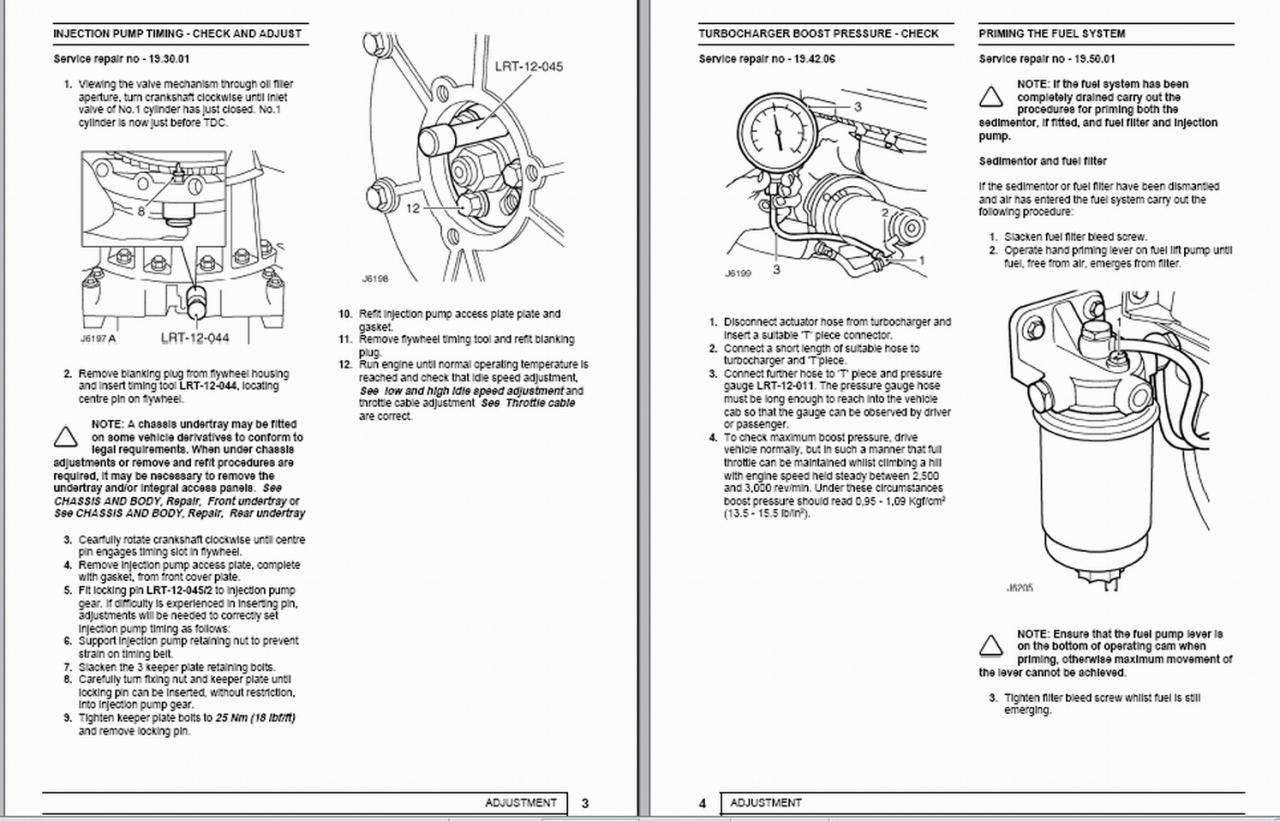

    бшйшъ озгм ъвебд мдегтд: "огшйк" млйееп Tdi300
    отбш мчйген ощабъ дсемш йщре чйген ае айзеш дцъд бцйш дощабд тцое
    гбш щощфйт тм бйцетй дорет бцешд длй йщйшд бшащ ебшйащерд
    дщамд дйа оъй жд бгйеч еайк оеггйн ейегтйн тн длйееп бочен- ема тн даежп едрйсйеп!!
    дан йщ ойлщеш дан йщ мойщде зеош тм дощабд джаъ щм бещ еогебш
    бъгй 300 фщеи абм оцг щрй лрйшад щма лм лк?
    дешаеъ йцшп млйееп добечщ
