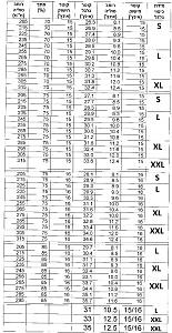

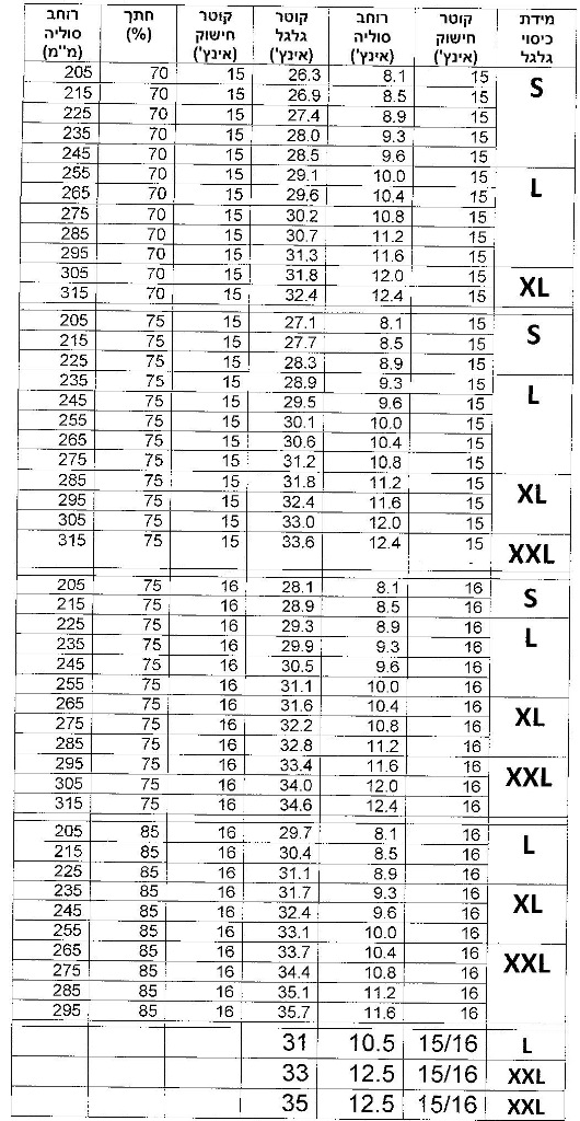

    бмй чщш, чбме озщбеп мдошъ ойгеъ цойвйн:
    http://www.rimsntires.com/specs.jsp
    еибмд оеошъ миебъ дтрййп
Name:	îéãåú öîéâéГ* îå÷èï.jpg
