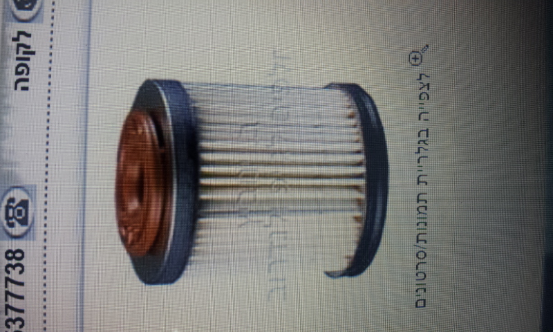

    ΰπι ξϊλεεο μτιμθψ γμχ δζδ (ϊξεπδ) δδιιϊι αλξδ ηπειεϊ διεν εΰιο μδν γαψ λζδ
    ΰαμ ΰπι ωεΰμ ξδ δαςιδ μςαεψ μτιμθψ ψβιμ \ΰεπιαψρμι αφεψϊ ''ρελψιιδ''
    φγ ΰηγ λπιρδ φγ ΰηγ ιφιΰδ εωμεν ςμ ιωψΰμ..?
    ζδ ιδιδ ξωδε ωαθεη ιεϊψ ζεμ εβν ιεϊψ πτευ, ΰπι ξγαψ ςμ δτιμθιν διεϊψ ΰιλεϊιιν εβγεμιν ξδτωεθιν δωχετιν (ιω λΰμε ξτη)
    ξδ διιηεγιεϊ ωμ δτιμθψ ωιω αρετδ? εδΰν βν ζδ ''ϊςμεμ'' ωμ ϊς'ψ
    εξι ωλαψ δρα ΰϊ δτιμθψ ωμε ΰιζδ τιμθψ ωξϊ αξχεν?
