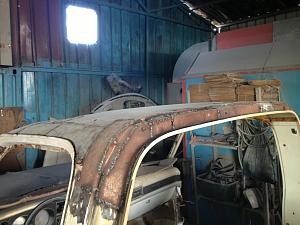

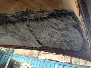

    λξδ ϊξεπεϊ ξδϊχγξεϊ δββ ( ωδιδ ψχεα ςγ μψξϊ ρπψεσ )
ID:	64236   Click image for larger version.
ID:	64235   Click image for larger version.
ID:	64237   Click image for larger version.

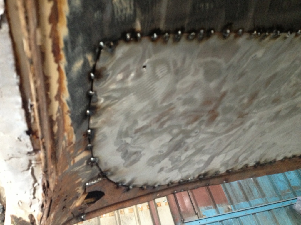

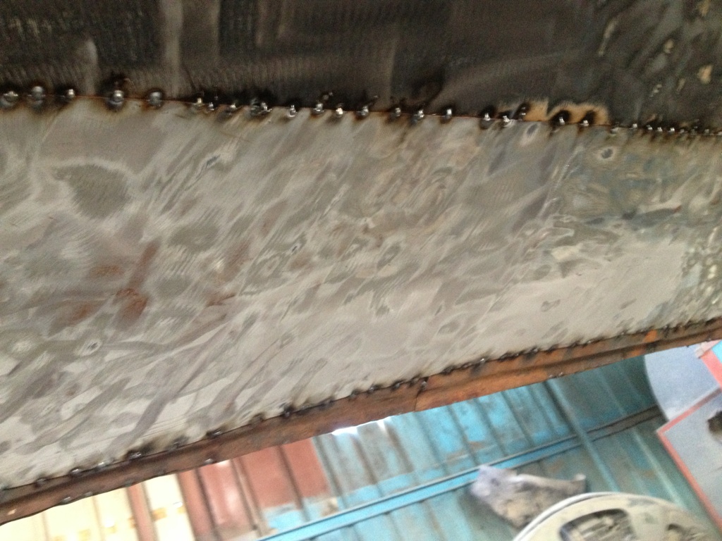

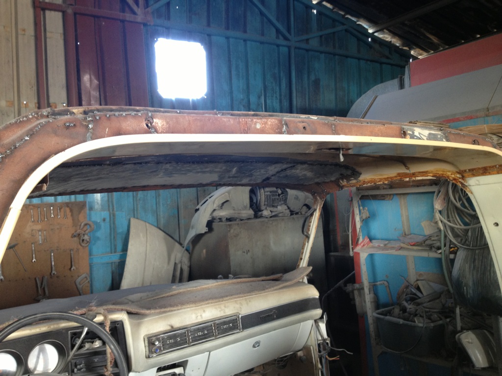

    δξεο ζξο ωμΰ ςιγλπϊι ΰζ φιψτϊι λξδ ϊξεπεϊ ξδιϊχγξεϊ δββ .
    λξεαο ωλεμε διδ ψχεα ηευ ετπιν .
    ΰζζζζ ηϊλπε ψιϊλπε ωιιτπε μξςμδ .
    λΰωψ δβςπε μχεψδ δτπιξιϊ ζδ λαψ διδ ρψθ ωεπδ μβξψι λμ δχεψδ διϊδ ψχεαδ .
    αγχϊι λξδ αμιιζψιν απιριεο μωηεθ ξδν ΰκ λεμν αΰεϊε ξφα μλο δημϊπε μαπεϊ χεψδ μαγ .
    διεν ιω μι τψειχθ ωεπδ εζδ μδημιθ ςμ δφας ωμ δψλα
    πιψΰδ μδιλο πβις ΰιϊε .
    ΰξωικ μςλο .
    π.α
    ςψο εωηψ ϊεγδ ςμ δςζψδ αμςγιλν διιϊι ςεγ ξιϊιΰω .
Name:	גג  פ 5.jpeg‏
ID:	65277   Click image for larger version.
Name:	גג פ 4.jpeg‏

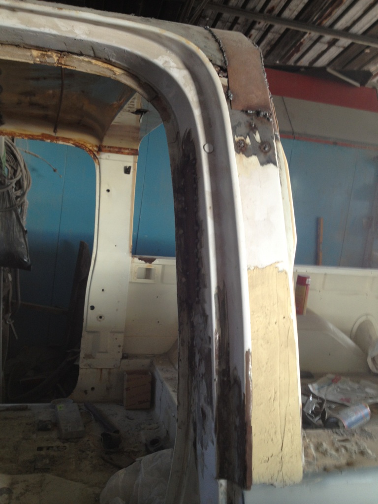

    ριλεν διϊχγξεϊ ωαεςιϊ .
    μΰηψ ηιτεριν πιξφΰ ημεο πδβ ( ϊεγδ μμιΰεψ ) εϊεγδ μλμ ξι ωςζψ .
    δημεο ςγιιο μΰ δεψλδ ΰαμ ΰπι ξχεεδ ωδιεν ζδ ιχψδ ρετιϊ .
    ξιλιεεο ωδωαες διϊαψλπε αβωξιν ιλεμϊι μςαεγ ςμ δψλδ .
    δψλαϊι ΰϊ δββ ( ριτεψ μΰ τωεθ λμμ ) χψΰϊι μ 4 ηαψιν ωμι λξελο λΰμε ωΰπι ρεξκ ςμιιδν ωμΰ ιϊςιτε μι αΰξφς .
    εςαγπε ςμ δλπϊ δββ πιχιεο ιρεγι ωμ λμ δγαχιν διωπιν .
    δγαχϊ βεξιεϊ . λξεαο διπε ηιιαιν μδξϊιο μιαεω ΰζ χτδ χθο αΰξφς ειΰμδ μδπτδ .
    λΰωψ δπηπε ΰϊ δββ αξχεν βιμιϊι ωξιωδεΰ ηιια μωαϊ μξςμδ αιλγι μδεψιγ χφϊ ΰϊ δββ μξχεξε
    ΰζ λξεαο πιαηψ δξμΰ ωαιππε εμΰηψ δψφΰεπϊ χθπδ ωμι δεΰ χιτυ μξςμδ, μμΰ πςμιιν εμΰηψ αγιχδ ωμ δξιλπρ ωμΰ ιςωδ ωψιθεϊ ( εβν πιτψω ργιο ςμ δββ ) .
    δαψβιν αξχεξν ρβιψδ χφχφψδ αγιχϊ βεξιεϊ εριξπε .
    δεψλα τβεω ΰηεψι ηιαεψ ϊεωαεϊ δΰβζεζιν
    δεψλα ρτρμ ΰηεψι μΰηψ πιχει .
    δεψλα βψιμ ξλρδ τπριν ............
    εδιεν ΰπι ξχεεδ μδξωικ ΰϊ δξμλδ ΰςγλο αδξωκ .
    ΰκ μιτπι δλμ ϊξεπεϊ μωθεσ ΰϊ δςπιιν .
ID:	67932   Click image for larger version.
ID:	67931   Click image for larger version.
