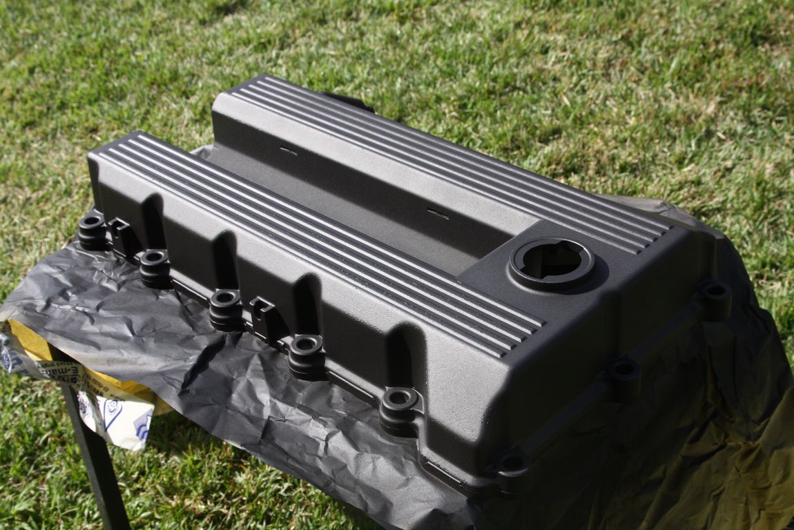

    φαςϊι ΰφμι αρτψιι ξδριβπεο δζδ (μΰ ζελψ αγιεχ ΰιζδ ηαψδ , ΰαμ βν διδ λϊεα ςξιγ ςγ 1600 τψπδιιθ)
    http://www.hirschauto.com/prodinfo.a...ber=EMPT-SPRAY

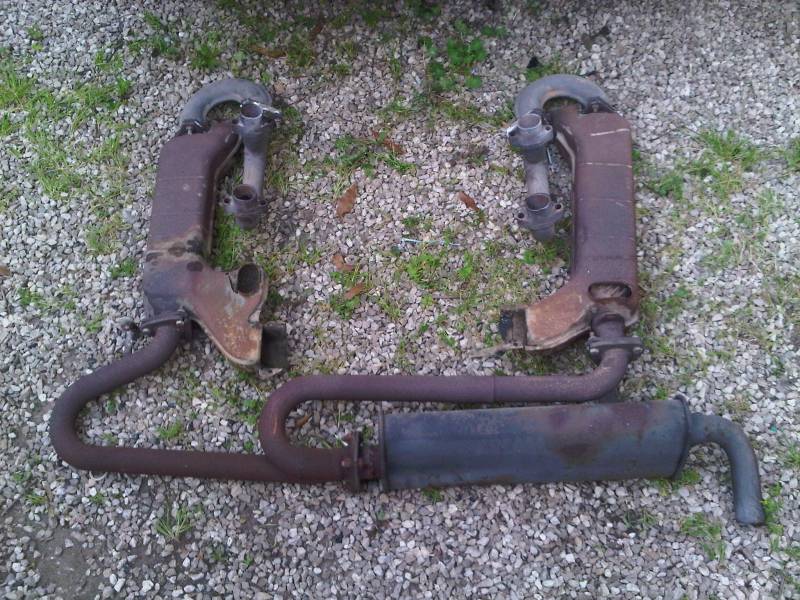

    μαμχι ωμ ιςχαι ςξιγεϊ ξγδιξδ. θεα ξωξςεϊιϊ ξδϊψριρ δπτευ.
    φαιςδ ωμ ξλρδ ωρϊεξιν ξηζιχδ ξςξγ αΰετο ξεωμν ξςμ μ-3 ωπιν.

    αψιψϊ ξηγμ ϊβεαδ: δξμφδ ααχωδ, φας μξςψλϊ δτμιθδ
    ΰλο αμχι δεΰ θεα ΰαμ αΰιζεψιν δηξιν ξΰεγ ωμ δρςτϊ δεΰ μΰ ιηζιχ δψαδ ζξο , ωμη ΰεϊδ μφιτει πιχμ ξλεςψ ΰαμ δλι θεα , ΰε ωϊαπδ ΰηϊ ξπιψερθδ .

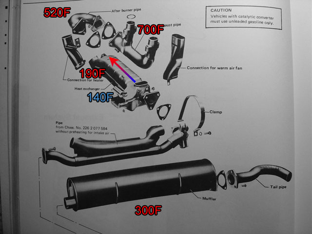

    ιεϊψ θεα..??
    λο , μτι δξιγεϊ δΰμε ΰιο μκ αςιδ ςν δαμχι ηευ ξδημεγδ ωφας ϊπεψιν ξξω μΰ ΰεδα .
