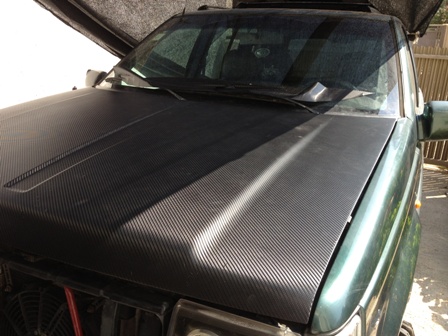

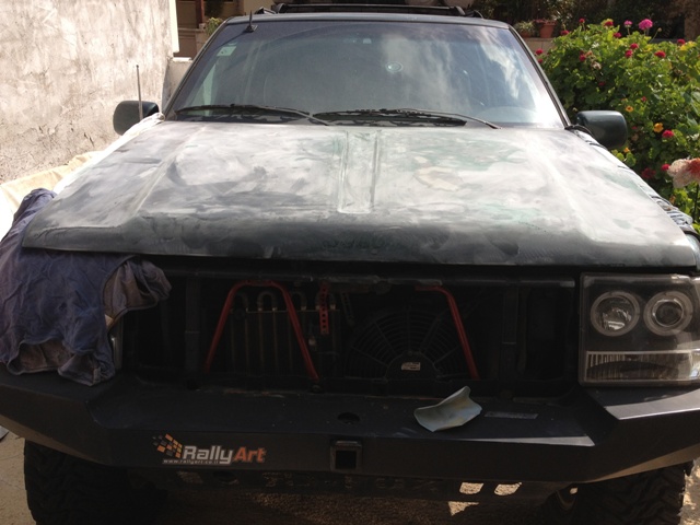

    טוב, אז ככה..

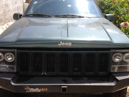

    מזה כמה זמן שאני מתלבט מה לעשות אם הרכב שלא לדבר על מכסה המנוע שהלקה השקופה התאדתה לא עם חלוף השנים.
    אז האלטרנטיבות היו:
    1. תיקון וצביעת מכסה המנוע בצבע הרכב. (חסרונות: הבדל גוונים, עלות של ~1000ש"ח).
    2. הלבשת Carbon fiber על מכסה המנוע אחרי ליטוש הלקה מהמכסה (חסרונות: הרבה עבודה, דורש 6 ידיים).
    ביררתי כמה עושים היום הלבשת קרבון על מכסה המנוע אצל אחד הספקים המוכרים באיזור ת"א (בעל שם טוב, או כך לפחות אני מתרשם).
    אז מתברר שלעשות הלבשה "רק" למכסה מנוע כמו במקרה שלי יש צורך לעשות פעולת הכנה של קרצוף המכסה אצל פחח (350 ש"ח) ולאחר מכן הכנסת הרכב לביצוע הלבשה של משטח הקרבון בעלות של 600 ש"ח למטר רבוע לא כולל מע"מ (חישוב מהיר : מכסה מנוע של ZJ הוא 1.5X2 או במספרים כ1500 ש"ח לפני מע"מ).
    סה"כ הצעת מחיר משוערת לקרבון על מכסה המנוע עומד על 2090 ש"ח כולל מע"מ. (וזה הרבה מאוד כסף..)
    אני כישראלי (לא מצוי), ביררתי את סוגי החומרים הקיימים וקניתי מעבר לים בעלות כוללת של 400 ש"ח כולל המשלוחה גליל של 2X1.5.
    קניתי בנוסף כמה חומרים לביצוע המשימה בעלות כוללת של 100 ש"ח (ניירות שיוף וחומר ניקוי).
    סה"כ הושקע 500 ש"ח.
    את העבודה כמובן לקחתי על עצמי ודחיתי אותה מספר חודשים בגלל שעות פנאי תפוסות, מזג האוויר ומצב החסה בשדות.
    בסופו של דבר, בסופ"ש האחרון החלטתי לצאת לדרך ולהתחיל את הפרוייקטון.. מסתבר, שהכל היה נראה ורוד בהתחלה והייתי צריך לעשות קצת שיעורי בית על השיטות ועל האסטרטגיה של התהליך. (תתפלאו, אבל היה צריך אסטרטגיה).
    דבר ראשון צריך מינימום 6 ידיים (רצוי ימניות), סבלנות ולקוות לטוב..
    החומר שקניתי הוא קרבון וויניל שחור עם ההדפס הידוע.. חומר לא רע ברגע שאתה מבין איך לעבוד איתו.

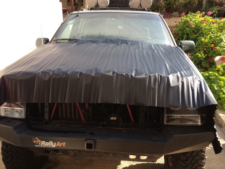

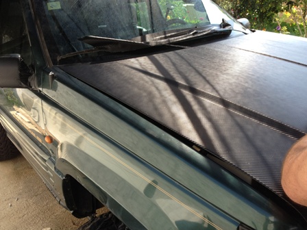

    שיטת הפעולה:
    קודם כל הכנה => דע את החומר: יתרונותיו וחסרונותיו.
    לקחתי חתיכה בגודל של 20 על 40 והתחלתי להתאמן איתה בהדבקה, חימום עם בלאוור, סיבוב בפינות ומתיחות של הפייבר בזוויות. היו כשלונות אבל היו גם הצלחות.

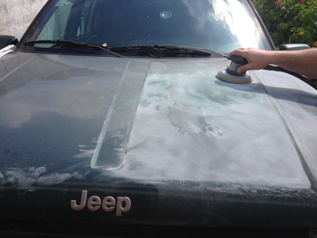

    שלב א' :
    קרצוף והחלקה של מכסה המנוע מהלקה.
    שלב ב':
    ניקוי יסודי של מכסה המנוע והאיזורים שבהם צריך להדביק.
    שלב ג':
    תחילת ההדבקה, ס"מ אחרי ס"מ - שלב מאוד מייגע, ארוך ומחייב הרבה ידיים עוזרות.
    שלב ד':
    תיעוד כל שלב ושלב ובהייה במכסה מנוע לאורך מספר רב של דקות.
    התוצאה הסופית יצאה בסדר לעניות דעתי, בתור אחד שעושה את זה בפעם הראשונה.
    אז חברים, אחרי שקראתם את כל זה, תהנו מהתמונות

    יפה מאוד .
    15% מהרכב נגמר עכשיו נשאר עוד 85%
    עידו

    תודה עידו.
    אבל התשובה היא שלא.. הנסיון עם המכסה הייתה מספיק מאתגרת.
    באופן אישי, הייתי אומר שלמרות שזה עולה לא מעט כסף לעשות דבר כזה.. יכול מאוד להיות שלפעמים שווה לשקול את העלות מול גודל כמות ההשקעה הרבה והלא כל כך פשוטה\קלה.
    אני מודה - עבדנו קשה מאוד על המכסה.
    אבל יש עוד הפתעה נוספת שאני אחשוף מאוחר יותר אחרי שיסתיים הייבוש שלו.
    .. Jeep - Drive it like you stole it

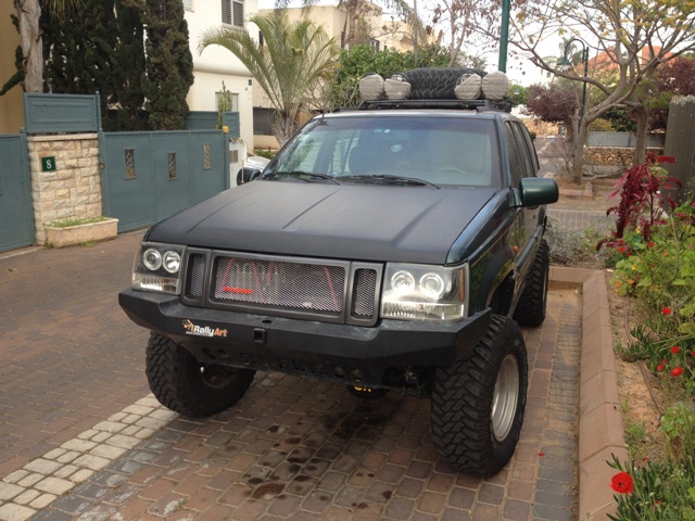

    הפגוש?
    נראה יפה. מברוק.

    יפה מאוד, שאלה קטנה מה הרגישות של החומר לחום, כידוע מכסה המנוע אזור חם מאוד, וגם השמש עוזרת, עד כמה זה עמיד.

    אני חשבתי שההפתעה הנוספת היא שתצפה את הפגוש.
    מעבר לזה, לפי התמונות זה נראה יפה מאוד. בקרוב נראה גם במציאות.

    קודם כל סחתיין על ההוצאה לפועל, בסוף כל הכיף בעשייה העצמית נמצא שם.
    לדעתי גם יצא אחלה.
    אני מאוד מתעניין בחומר הזה ואפילו לאזורים נרחבים יותר של הרכב, אבל טרם מצאתי חוות דעת אמינות על העמידות שלו לאורך זמן ומאוד הייתי שמח למצוא כאלה אם מישהו מכיר או יודע להפנות -
    1. עמידות בחום (מנוע) ושמש ישירה בכלל - כמה שנים ?
    2. התקלפות של הקצוות/פינות
    3. דהיית הצבע (הרי קרבון כנראה אין שם יותר מדי... : )
    אגב - האם בתכלס זה אותו חומר כמו מדבקות רגילות על רכבים (כמו רכבי פרסומת למשל ?) - כי אז יש כנראה יותר בעלי ניסיון עם עמידות מדבקות גדולות.
    מי יודע ?

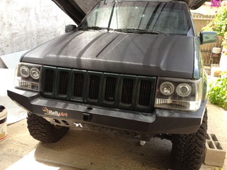

    מה עם סמל הג'יפ מקדימה?

    היכנסת פנימה מיתחת למיכסה את השאריות? חייב הידוק נוסף אחרי יום יומיים בשמש.
    לא היו בועות?

    נראה לי שההפתעה היא עבודת הנמלים שצפויה לך בכיסוי הגריל ?
    אם כן בהצלחה ...

    יואב\לירן - לא טמבון או פגוש, כן גריל, לא קרבון.. אני מבטיח שמה שאני אשלח לכם היום יפוצץ כמה גבות..
    נתן - תודה, כל מה שציינת נכון. יש כמה בועות עדיין, שלא רואים אותם בכל זווית אבל הם בטיפול "המחט".
