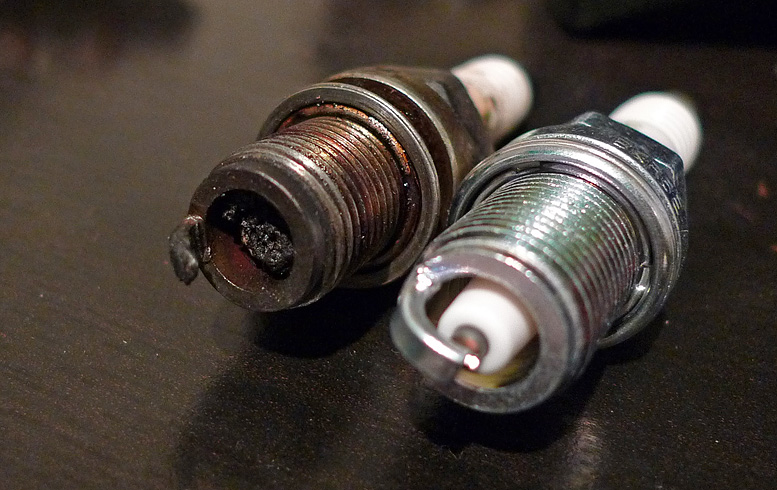

    сефш мрсш, 1997, 148K~ ч"о.
    мфрй отм мзцй щрд щефх шащ дорет мазш фшйцъ аин дшащ:
    http://www.jeepolog.com/forums/showthread.php?t=57701
    (дезмфе фмавйн+аиойн згщйн, тщд л 3-4 аму ч"о оаж)
    оаж дшлб ъфчг йфд, ан лй мазшерд дзме мдефйт "дзсшеъ фтйод" щламе (вн бсм"г бсшч евн бвбед).
    тг щазй тмд мйшещмйн, еаж лбш бъзймъ дтмйеъ сйфш щдшлб дзм мчшит ощотеъйъ.
    тмд тг йшещмйн, зжш мошлж.
    дйен йцаъй мбгеч од доцб.
    орйт - орет тебг тм щмещд цмйргшйн.
    оецйа зеий дцъд - цмйргш осфш 4 (длй шзеч одиййойрв) ма оъфчг лмм.
    оецйа аъ фмав цмйргш осфш 4 - зифъй щеч...

    дзшсйрд росд лемд езмч од"ц'ефц'йч" дтмйеп айрре - айк фмав овйт моцб лжд?! аемй ожеййу?
    дзмфъй аъ дфмав бзгщ - дцмйргш тгййп ма оъфчг лмм.
    йщ рйцех (ан лй ма йегт маоег аъ тецоъе).
    дзмфъй аъ зеи ддцъд - ма тжш.
    децаъй аъ зеи ддцъд щм цмйргш осфш 1 езйбшъй мфмав щм цмйргш осфш 4 - ма тжш.
    (ойщде йегт меош дан ддцъд бсефш мрсш тебгъ бщйиъ "рйцех ойеъш"?)
    од ддщтшеъ?
    смйм ма ъчйп?
    бтйд олрйъ бцмйргш? (щсъен щшеу?)
    бтййъ гмч? (фзеъ сбйш)
    ащоз млйеерйн!
    ъегд ещбет ртйн,
    им.

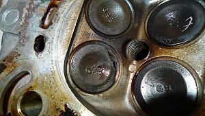

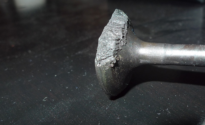

    дрд држч:
    дан рйъп мдсйч щдржч деа лъецад одъфшчеъ дфмав?

    збш шщен raanan's Avatar
    May 2005
    бееагй ...
    6,766
    бшйшъ озгм ъвебд: фмав оеък ецмйргш ма оъфчг
    мй ршад щаеъе вешн щдшс дфмв, азшай вн мдшс дщсъен .
