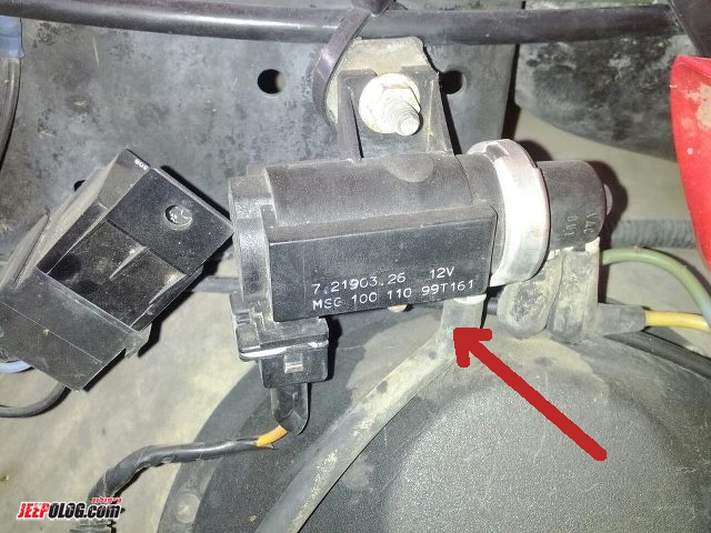

    дзмч тцое роца ъзъ олсд дорет, бтшк бче дбемн, гефп йойп щм ъа дорет.
    дцйреш щйеца ооре: ашек могй, бчеиш щм цйреш еачен +/-. мап деа цшйк мдйеъ озебш?

    бшйшъ озгм ъвебд: од жд дзмч джд? йеца мй ооре цйреш щма озебш млмен
    Sep 2004
    ажеш зйев 03
    474
    д- EGR жд ма жд

    арй шеад (бзйфещ бвевм) щдзмч догебш (MSG100110) баоъ рчша "EGR Ventil" ае "EGR Valve" -
    мап цшйк мдйеъ озебш дцйреш щйеца ооре?

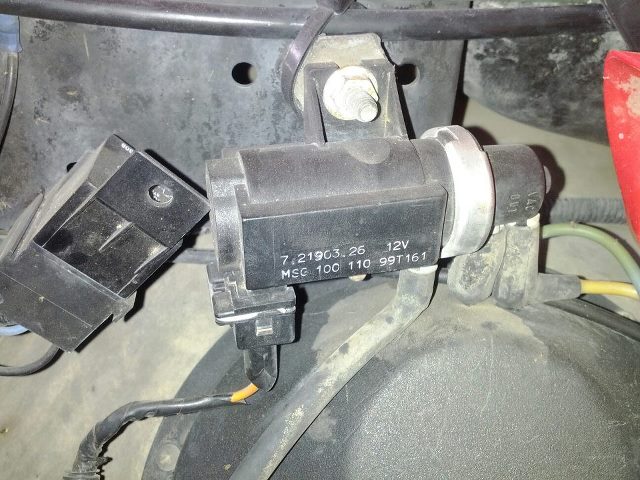

    длеерд мцйреш щйеца олап (зх аген):
    чцде дщрй, ацмй бшлб, ма озебш мщен очен -
    ма оцмйз моцеа.
    ащоз ан ойщде йтмд цймен осмемш ае ощде щм рчегъ дзйбеш.

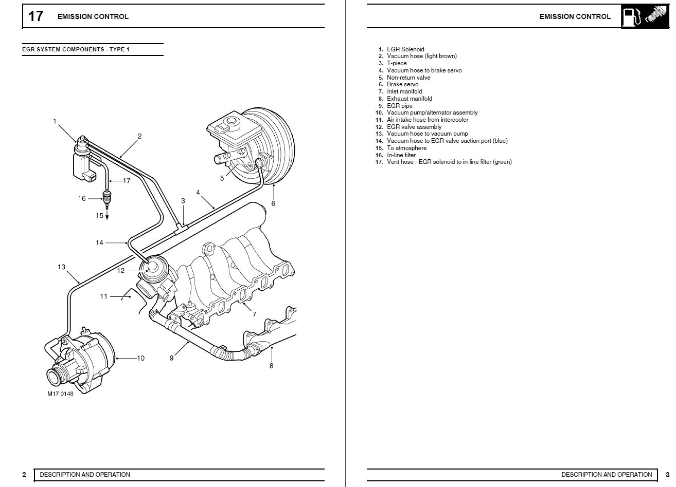

    мазш зйфещ чцш..
    оъбшш щйщ 2 севй от' EGR дрчшаеъ Type-1 е- Type-2.
    ацмй лршад йщ аъ Type-1 бвмм щйщ ацмй шч EGR Selenoid азг (змч осфш 1 бщшиеи).
    б- Type-2 йщ щрййн ламд.
    дцйреш щма озебш мщен очен, оефйт бщшиеи джд озебш майжд фймиш, емазшйе м- Atmosphere (осеоп 15)..
    жд аеош щдеа ма цшйк мдйеъ озебш мщен очен?
    лп ,
    жд дфъз ооре йеца даеейш маиоесфйшд (ощабъ ееачен йецшъ ееачен оцг азг , оецйад аеейш ойеъш оцг щрй ).
    дфймиш щн лгй морет лрйсд щм мйлмек лащш дощабд ма фетмъ.

    ъегд. ан лк, длем бсгш (лоти). раош мй (т"й йтрчм'д жмцш), щбзмч од-TD5 дцйреш джд оъзбш отм фймиш даеейш (цшйк щйдйд бчефсъ дфймиш озбш мцйреш). рщот щзйбеш щлжд ъеан аъ дщйшиеи. ама, щбшлб щацмй айп аъ дзйбеш, еайп лм фймиш азш. оайфд ощйвйн фймиш лжд?

    MSG100110 for all EURO

    MSG100110 жд досфш щм дсмреайг. ма щм дфймиш.

    ESR4323
    Filter-exhaust gas recirculation solenoid control valve
