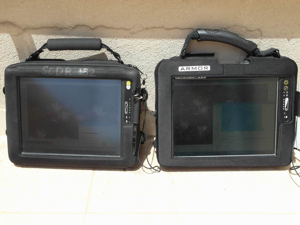

Name:	Resize of SAM_0901.JPG
    бзех баеш щощ зжчд, д ARMOR тгйу тм д XTREME абм ма бфтш ощотеъй лфй щрйъп мшаеъ бъоерд
Name:	Resize of SAM_0897.JPG
    бщощ йщйшд, айп дбгм оощй бйп д ARMOR м XTREME (аемй д ARMOR боти ршад йеъш) лфй щрйъп мшаеъ бъоерд
Name:	Resize of SAM_0898.JPG
    сйлен,
    д ARMOR длй иеб езжч (жд лбш йгтре). абм,
    тбеш от' рйееи бмбг, д XTREME йдеед отшлъ оцеййръ ебозйш жем тг оцзйч.
    мгтъй, айп итн мжлеъ/мшлещ оайбйй аъ гвой д XRT .
    щамеъ, дтшеъ/дашеъ йъчбме ббшлд.
    штрп
