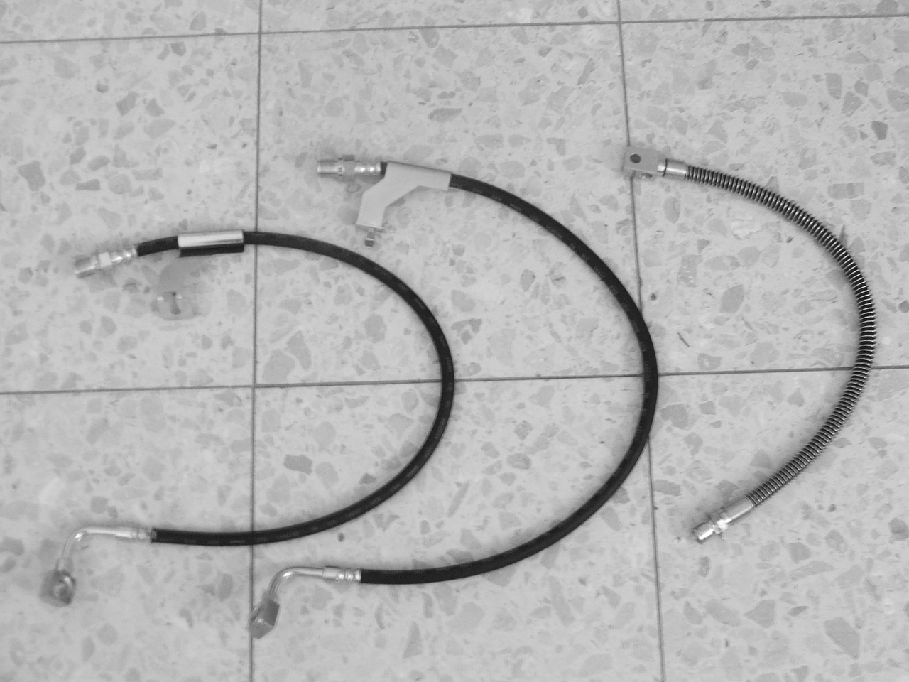

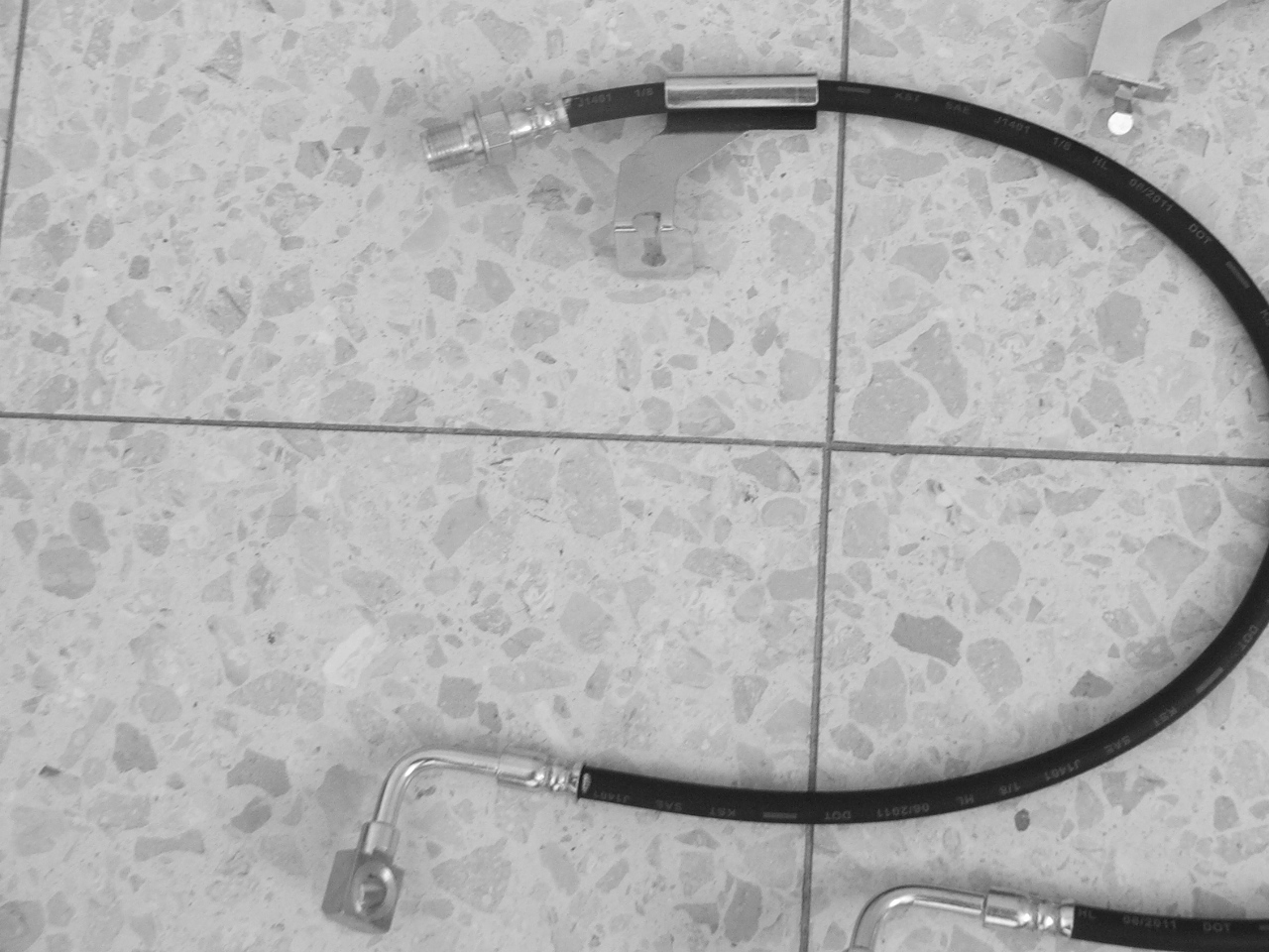

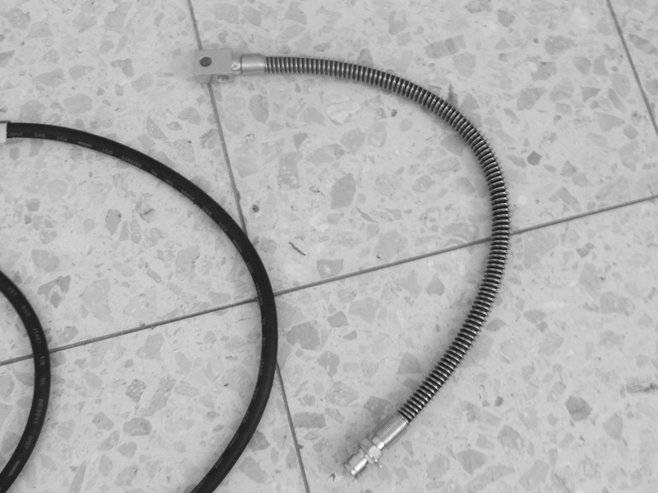

    аъоем двйтд дзбймд тн дцйрешеъ дзгщйн...лм щреъш тлщйе жд мдзмйу аъ дцйрешъ дйщрйн, ж аелм мбцт огйгд рлерд еаойъйъ щм сшп свеш / фъез.

    мвбй дбемойн...аъд бдзми цегч оерй..маеш дозйшйн башд"б щчмъй вн аъ даефцйд дже...абм йщ лод гбшйн щвешойн мй тгйп мдсс..:
    1. од арй тещд ан азг дбемойн овйт ма ъчйп...( орйсйеп..лбш чйбмъй оашд"б цйег ма ъчем..) мщмез зжшд емдоъйп тг щйвйт азг згщ...
    2. од чешд мвбй азшйеъ? бочшд щм ъчмд, од арй тещд..?
    3. тм оръ мдлрйс бемойн машх, арй зййб мдцйв болс, айщеш щм UMI щдгвн дсфцйфй щарй обйа, алп ъеан мшлб. UMI айрн щщйн, бмщеп дотид, мсфч айщеш щлжд...
    аме дщйчемйн дтйчшййн щарй зййб мчзъ бзщбеп, бойгд еазмйи лп мдбйа си бемойн..
