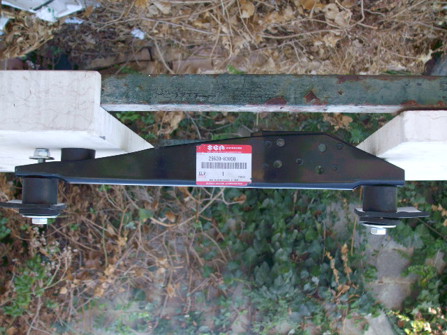

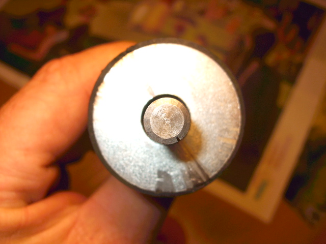

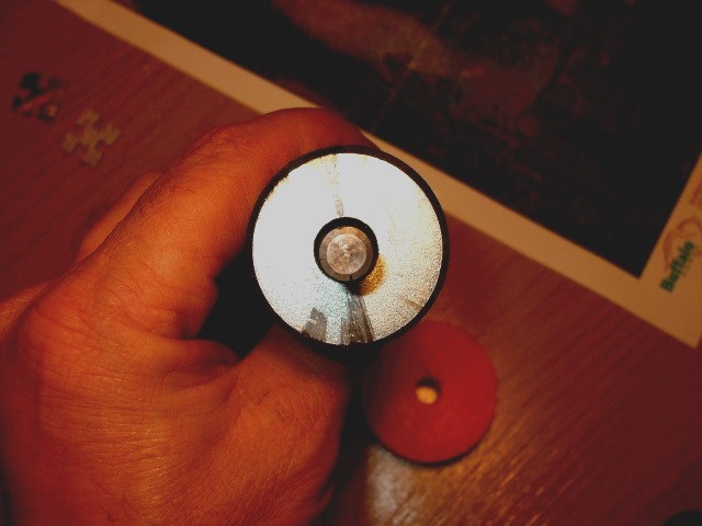

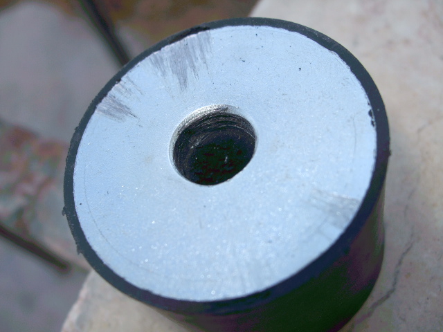

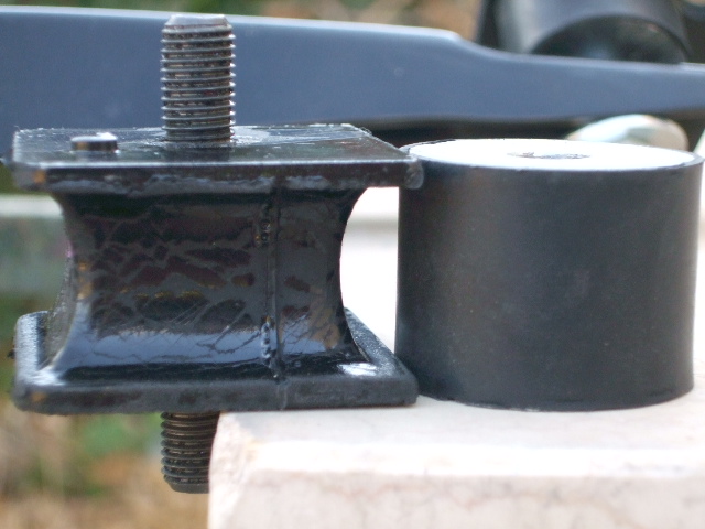

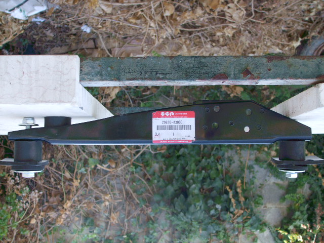

    ςμ τπιε ζδ γι δβιεπι ετωεθ . αψβς ωδθψπρτψ μΰ αξχεξε εμΰ ξΰεζο , δεφΰϊ ΰϊ λμ δγψιιαωΰτθιν ξΰιζεο .ΰπι ζελψ τςν λΰηϊ ξϊεωαεϊ δθψπρτψ ωμι ριιξδ ΰϊ ηιιδ λμ δψλα διδ αειαψφιεϊ ξθεψτεϊ . μΰηψ δϊχπϊ δ-5.14 ιιφψϊι ϊεωαεϊ ξηεζχεϊ (ωμΰ δεψλαε ςγιιο ) εχπιϊι αξλωιψι ϊπεςδ α-100 ω"η ϊεωαϊ θψπρτψ ΰψελδ . μΰ ωεμμ βν ΰϊ δΰτωψεϊ ωαπερσ ΰε ψχ δφξιβιν/ηιωεχιν μΰ ξΰεζπιν .
    " μΰηψ χψιΰϊ δϊωεαεϊ ωχιαμϊι , πχπε αιψεωμιν (αϊ"ΰ ραιψ μδπιη δξαηψ ιεϊψ βγεμ) ϊεωαεϊ ξγηριν ϊςωιϊιν ζδεϊ αβεαδ μϊεωαϊ δξχεψιϊ.δϊεωαεϊ δπ"μ ΰξεψεϊ μςαεγ ωςεϊ αψφιτεϊ αειαψφιεϊ, ιω αδο λιτεϊ τμγδ ωμ 4-5 ξ"ξ ωδιε ξηεαψεϊ μδαψβεϊ 8 ξ"ξ ωδερψε.
    μΰ παγχ shore hardness αιηρ μξχεψιϊ λι ξι ωιωξεψ ςμ δπχεγδ δρετιϊ δεΰ αεψβ τμγδ ωμ 10ξ"ξ ωιελμ μπες αϊηεν ωμ +- 1-2 ξ"ξ αϊεκ θαςεϊ δτμγδ ωμ δϊεωαϊ λΰωψ αξψλζ δεΰ μηευ ς"ι δβεξι.ψφιϊι ϊεωαεϊ ξηεζχεϊ ΰαμ ωιωξψε ςμ βξιωεϊ ξρειξϊ μϊπεςϊ δθψπρτψ λι λξε ωΰξιψ φιιο ςγισ μΰαγ ϊεωαεϊ ξΰωψ case. ιϊλο ωξδπγρι ρεζεχι αδλιψν ΰϊ ηεζχ δ case απε αλεεπδ ΰϊ δηεμιδ δημωδ αψλαϊ δλεη αϊεωαεϊ. "
