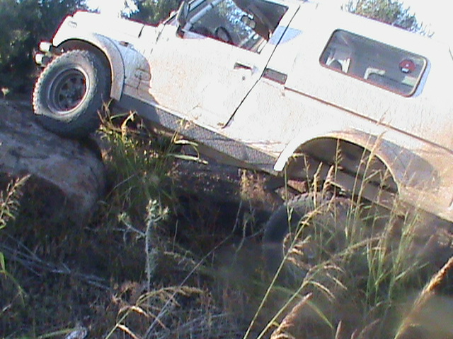

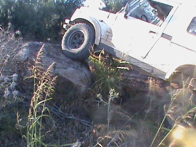

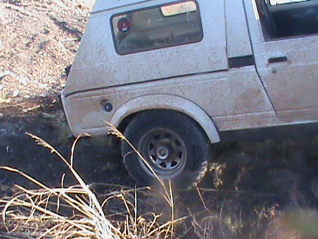

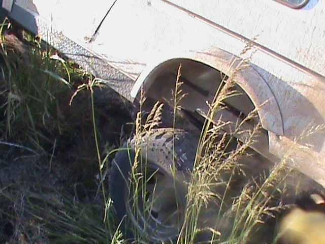

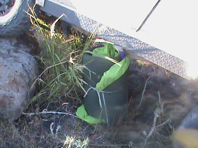

    едъоереъ щбйчщъClick image for larger version.
ID:	59824Click image for larger version.
ID:	59825Click image for larger version.
ID:	59826Click image for larger version.
ID:	59827Click image for larger version.
ID:	59828Click image for larger version.

    ан аъд тн 235 аж цшйлъ дгмч щмк ма аеошъ дшбд тм дотбш м31".
    еаойш - йщ аефцйд мдщйв 3.9. абм бчщш мишрсфш - лршад дййъй демк тм 6.4 дйеъ едеа оешйг бHIGH азеж езцй фзеъ од5.14
    ебLOW еъп мй тег лод азежйн щарй ма баоъ цшйк абм ан лбш аж лбш...
