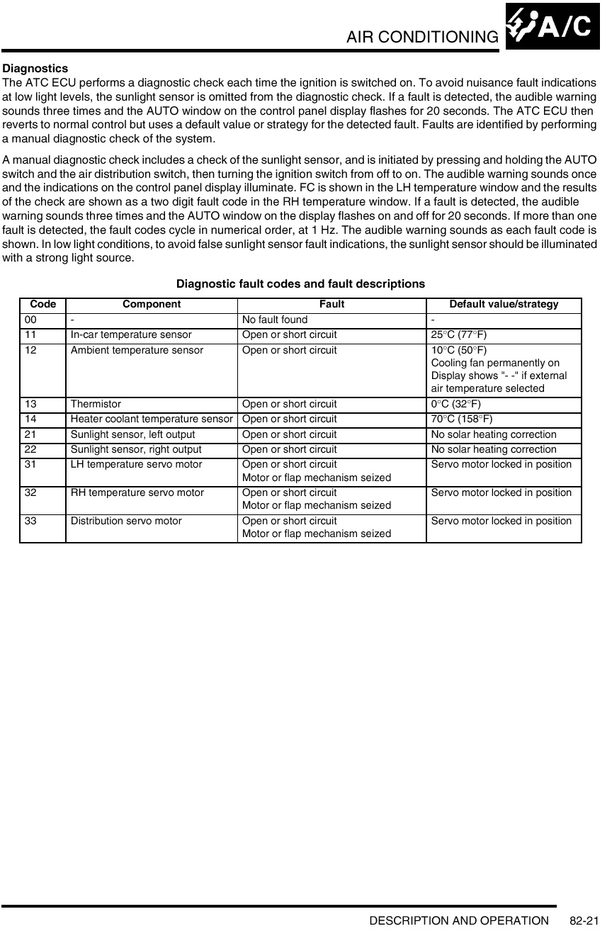

    אבחון המערכת

    גרשון, אולי תסביר לי לי למה צריך חיישן שמש... אני יודע שיש שמש בחוץ וחם לי מאוד !!!
    עכשיו ברצינות, למה צריך את ה sunlight sensor בתוך הרכב, מה קורה אם הוא מכוסה בעיתון או משהו אחר שמסתיר אותו?

    Solar heating correction is employed when air distribution is set to face level or to face and footwells. The
    correction progressively increases the blower speed, up to a maximum of 9 steps, with increasing values of solar
    heating.
    from RAVE
    אם sensor מכוסה-לא תהיה מקסימום האוורור וקירור...

    two photodiode
