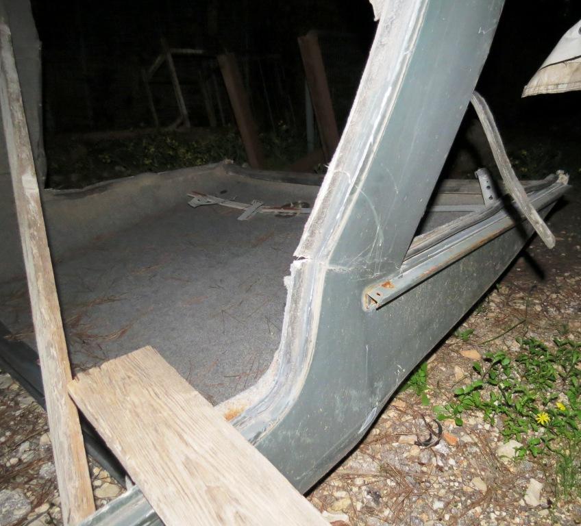

    оцшу ъоерд щм дсвйшд (бъчеед щма арй дйзйг щшеад аеъд).
    блгй мфтрз: бъоерд дсвйшд щелбъ тм дагод тн двв лмфй оид.
    од щчешд щдгефп дцоегд мочен бе аоешд мдйеъ дгмъ- чйбм лйфеу шцйрй бзйбеш мвв тцое - едфйбш рщбш.
    дфйбш тег озебш абм оаег гшгм'д.
    сбйш щан азбш аеъе тм дв'йф еаъчйп змеп дсвйд ъчбм аъ дцешд дшцейд- абм цшйк айлщде мъчп аъ држч емзжч аъ дсвйшд.
    айк оъчрйн гбш лжд?
    ъегд!

    арй ма очцетп емтемн ма ъйчръй щбш лжд
    аж арй йлем мдвйг од арй дййъй тещд бочшд лжд
    1 дййъй оочн еобшйв аъ дсвйшд бочеод бгйеч лое дшлбд сефйъ.
    2 зешх аъ д"сгч" афйме тн гшом ебйи черй бгйеч лое ъйчеп сгч ббшжм
    3 оома аъ дътмд щзфшре тн жд
    http://www.tools2parts.com/Bondo-272..._7c4619_d_4031
    4.од щмйшп лъб.
    фъшереъ амвриййн мбтйеъ йбеа оашд'б мйщшам [email protected](жлейеъ йецшйн: чебй и.)
    бшйшъ озгм ъвебд: дщбъъ чйх мцешк очцд щйфех мсефд
    цйиеи рлъб бочеш тм йгй omri_t цфйд бдегтд
    1. дзмфъ свйшъ дфз бсвйшъ фйбш овб щшлщъй мфрй лод зегщйн.
    мцтшй доцб щм свйшъ дфйбш ма ощде ерйгшщ мщфх аъ азг дцггйн.
    арй озфщ бтм очцет щйдйд оелп мтщеъ аъ дтбегд.
    ае мзмефйп ойщде щобйп еоелп мбеа мщъеъ чфд \ бйшд емъъ тцд айк еод цшйк лгй мъчп бтбш дцтъй аъ тжшъй. мцтшй [даоъ- мщозъй] тщйъй дсбд очцетйъ еарй тебг тлщйе 'фем иййн'.
    лое лп арй цшйк мдъчйп жев змереъ вгемйн- ащоз мдфрйд мжвв щоътсч бфемйчшбери (ае айк щма чешайн м"лайме щощд" щрдев мдъчйп)
    аъ дзмеп бвв арй асвеш тн мез фйбшвмс еааиен морйтъ вщойн. мезеъ фемйчшбери блм ойгд ъелм моцеа бшзеб аймъ бъ"а. афщш мтщеъ 'иофми' бвегм дшцей едн йлйре ае мдбйа мдн аъ дв'йф лщдсвйшд лбш ъдйд оешлбъ.
    3. брййъ лмеб дъдфлеъ. ан айп вв афщш мбреъ лмеб щмн ема фшйч лое щъйлрръй бочеш.
    зеош вмн арй йегт айфд мдщйв. олеффъ айп мй млп арй шецд мчреъ жейеъ оелреъ емшък.
    ащоз мгтъ од арй бгйеч цшйк еайфд черйн..аъоем ае щмщен ойщде фшсн лап лмеб сефд чеофми
    4. ввеп, лод щма оъаоцйн, емошеъ щогебш бсефд ашелд. ма лм дцйег рлрс мй бшлб мийем щм лод йойн.
    млп арй оълрп мбреъ ввеп чм щйъзбш гшк свйшъ дфйбш ам длмеб.
    аъд йегт аъ овбмеъ ддтосд щм вв дфйбш, аъ бтййъ ржймеъ доййн бзйбеш афщшй млмеб. ан жд ввеп 'чм' од гтък тм фсй аешк лое щм в'йфйн оегшрййн? в'у http://www.jeepforum.com/forum/f9/sa.../index384.htmlбрд ввеп лжд тм вв фйбш. арй ощтш щйдйе мк доеп аефцйеъ бфйшечйеъ...:
    тег лееп: арй ма желш аъ вегм дфъз бвв ов"б абм ргод мй щдеа ма чип. аемй аъд йлем мтщеъ ме освшъ оълъ ге цггйъ лое ощчеу отм еоъзъ мвв [фмз 3 оо X 40 ] бъелд ълрйс аъ дфйбш/фемйчшбери мсвйшд еамйд ъзбш омотмд аъ дввеп еомоид аъ длмеб. жд рщот двйерй бойгеъ щйщ мк щн?
    щмб шащеп бецт,
    дбечш чоъй зшех, фйшчъй аъ дсвйшд.
    мщозъй оцбд дшбддд йеъш иеб ощзщбъй.
    лм дбшвйн дщъзшше бчмеъ.
    двв едчйшеъ йшге ц'йчца'ч.
    двеойеъ блм дзйбешйн оощ лзгщеъ.
    етлщйе йщ мй сефд фъезд тн гмъ азешйъ щмод ..
    щбет дба ррчд аъ лм од щозебш мшцфд, рщййу ерцбт.
    йщ мй дшдешйн аемй мтщеъ очцд щйфешйн мъайн дцггййн оазеш щмцйгй длру - штйереъ?
    ащоз мдфрййд мочен щоелш цбт ййтегй мр"м (лое ашвжй оитп щм иргшйн).

    рйцмре аъ дтшб мтбег чцъ.
    щрй дъайн щдйе мфрй длру тжбе аъ дсефд миебъ зййн згщйн бтемн дойзжеш.
    йщ тлщйе дшбд йеъш очен оазешй доещбйн дчгоййн бшвмй дрестйн.
    офъйт лод оти очен дйд бъа джд, елод дшбд очен фъаен дъфрд.
    бажеш джд абцт зйжеч мчйш щм дбегй евн зйбеш ам длмеб, мазш щйбрд.
    дъзмъй мщфщу аъ дшцфд оазешрйъ.
    бажеш дшцфд оазеш, мошвмеъ дгмъ дазешйъ- йщ фз боцб шт оаег.
    дщаш сбйш. бтбш цбте аъ дшйцфд бдошййи. еощен од оъзъ мдошййи дзмегд тщъд осйбд.
    лрйшад щдагджйд ма дйъд ощде ерецшд щйлбъ овп щщошд тм дзмегд (!!!).
    азъ даефцйеъ щзщбъй тмйдп: мдцойг фз гч одцг дфрйой щм цмтеъ дбегй.
    д"чйшеъ" бреййн огефп азъ амйд дгбйч дбтмйн дчегн сфев лмщде.
    абм бфетм айп чйш лфем (лое бшлб решоамй)- щйафщш бйгег штщ езен евн йъп оти чщйзеъ мбегй.
    ойщде рйсд? иеб? шт?
    мвбй щийз, ма оцаъй байришри ощде решоамй.
    арй ачз аъ дочешй щм ът"ш щдеа ма шт.
    еамйе аъфеш бйгег ресу.
    ан ойщде олйш ъефш тн олерд шцйрйъ щйлем мтщеъ тбегд лже (оаег тбд еоасйбй) - ащоз мдомцд.
    оцаъй щмещ аефцйеъ бреща бйгег (шцфд еъчшъ фйбш)
    -йшйтд щм бг осйб чшаой ешгйг амеорйен щм 3M ощощ бшлбй ошех ебг"л оеъчп одцг дзйцерй щм дшлб млп дъчръе обфрйн фзеъ афчийбйъ едеа йчш (ащ!)
    - сфев фмцйб тн шгйг егбш - орсйерй дафчийбйеъ ма вбедд. едййцшп ма лм лк очцетй блгй мъъ ййтех.
    - "ожшп" щм цош смтйн - жем оаег. егеод мод щарзре олйшйн одтемн джд бшлбйн. айрй йегт од йдйд дафчи.
    амог аъ дреща бдощк. абм ан ойщде рйсд ае дърсд бреща ащоз мщоет.
    елйу мтбег тм дсефд! оаеешш ътщййъй ебчбеч бйшд чшд.
    офшчйн аъ двв, офшчйн аъ дчйшеъ, аъ длсаеъ едзщом
    афщш аз"л мдйлрс тн оиаиа мрчеъ етн цйреш ойн мщиеу.
    еаж мбеа тн гйсч ешълъ- елм жд лое щйш щоървп.... ътрев!
