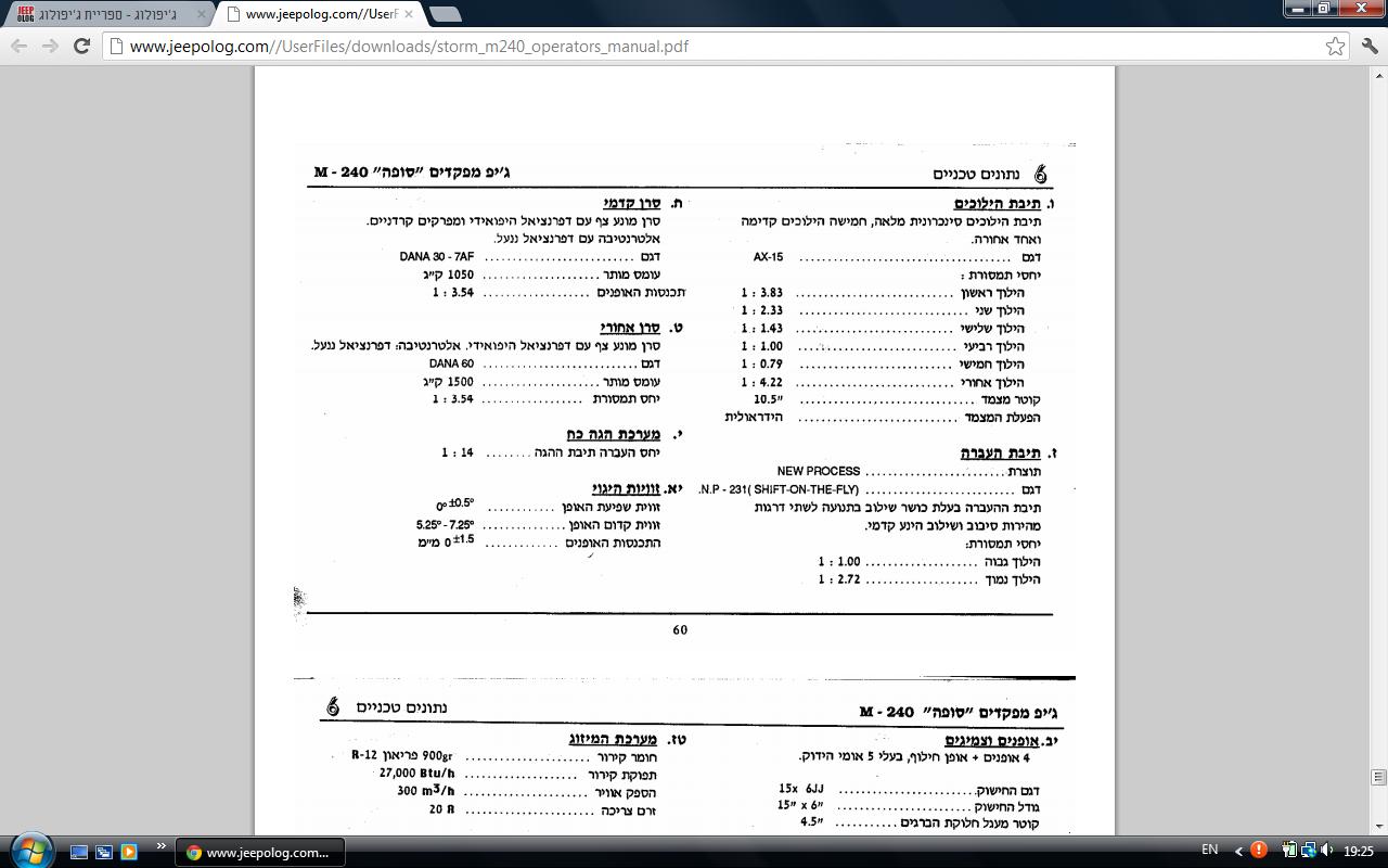

    бшйшъ озгм ъвебд: чмйрйн бсшп чйгой... темн азш
    When everything else fails read the fucken manual
    йщ баъш джд сфшййъ дешгеъ - тн сфш дешаеъ мрдв - оц"б гу оъеле: джейъ 5.25 - 7.25 отмеъ.
    ж"а : 6.25 фмес ойрес отмд.
    ма оътсчйн тн жд мбг ебиз ма мфй дтйп. демлйн молеп млйеерй фшери щйбгеч тн цйег йтегй ема оаемъш. лм отмд чебтъ еощфйтд тм дърдвеъ дшлб.
