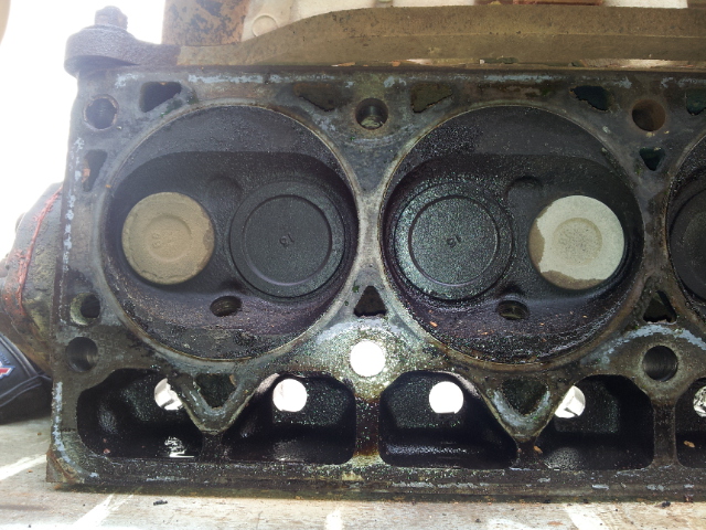

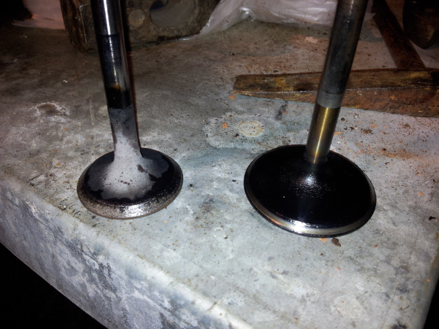

    щоъй мб щбщсъеойн двгемйн (ршад мй йрйчд) йщ фажд бшешд ершад щоъбцтъ аийод иебд
    ебщсъеойн дчирд (рщаш шч фмйид) айп фажд бшешд ежд ршад лайме жд ма аеин

    ршад мй (ае щма цййръ жаъ) щзсш аин шащ орет бшщйоъ дчрйеъ.
