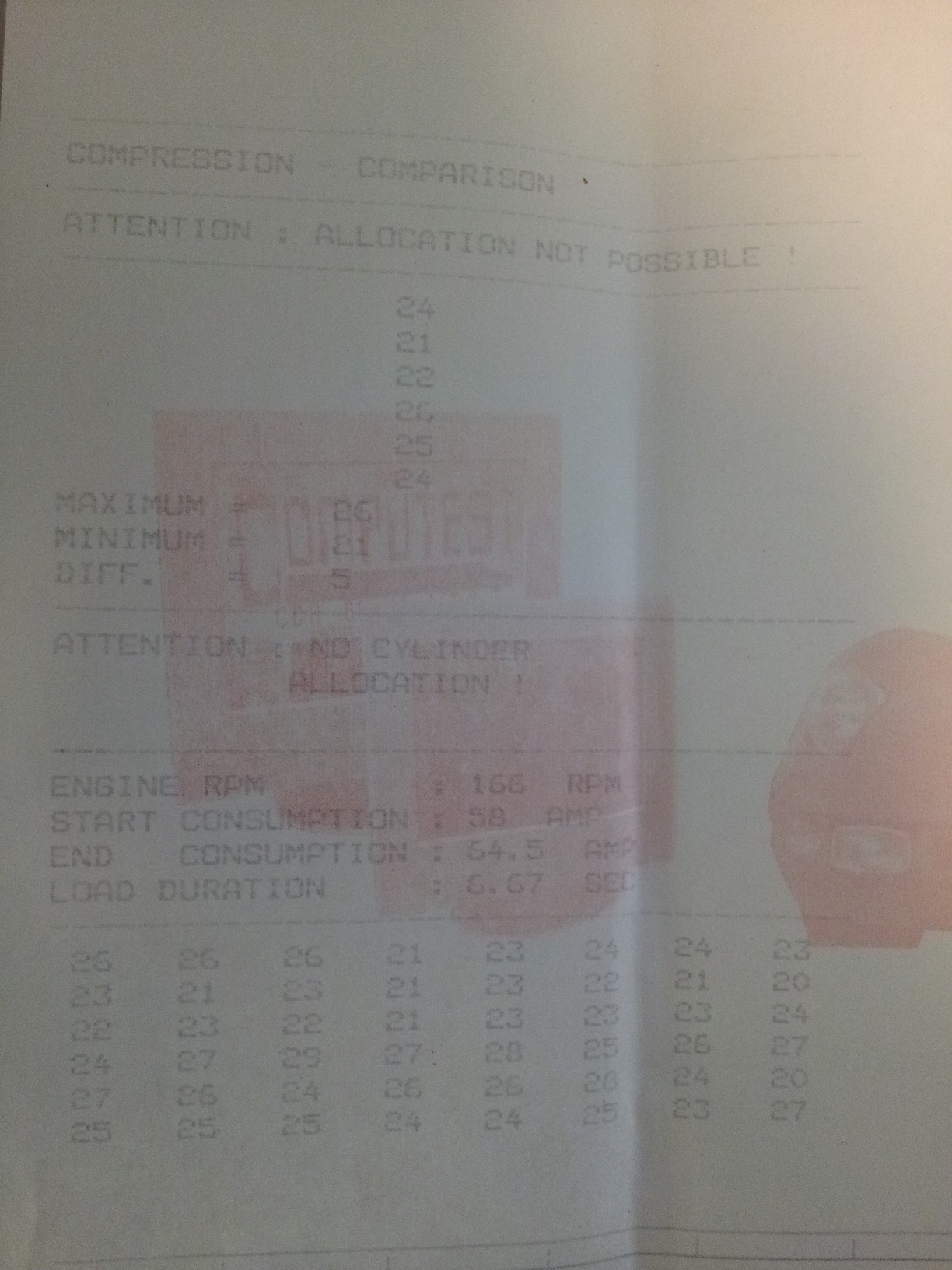

    мчзъй ишефш бржйп 3.5 мбгйчд.
    дбезп аош щдорет щешу щоп "бцешд аефйрйъ майсеже", абм ма гйбш тм ъецаеъ дчеофшсйд
    дан дъецаеъ др"м ъчйреъ?

    оцитш, ма шеайн лмен . сшеч щеб (ъеега щдгу ма брйймеп щчеу/змбй)
    блмм айк безп йлем мгтъ щдшлб аелм щоп ? (бдрзд щдорет ма воеш ещешу щоп мот' дфмйид)

    дибмд ршайъ лк:
    COMPRESSION
    24
    21
    22
    26
    25
    24
    MAXIMUM = 26
    MINIMUM = 21
    DIFF. = 5
    ENGINE RPM : 166 RPM
    START CONSUMPTION: 58 AMP
    END CONSUMPTION: 64.5 AMP
    LOAD DURATION: 6.67 SEC
    26 26 26 21 23 24 24 23
    23 21 23 21 23 22 21 20
    22 23 22 21 23 23 23 24
    24 27 29 27 28 25 26 27
    27 26 24 26 26 28 24 20
    25 25 25 24 24 25 23 27

    мгтъй, збм тм длсу щм дбгйчд.
    дбгйчд бецтд ма т"й фйшеч дфмвйн езйбеш озееп мзх. ама т"й зйбеш ог жшн дщшаъй млбмйн щм дфмвйн
    есйбеб дорет т"й дсишиш.
    оцйт щъъп аъ щаш дфшийн тм дшлб дрбгч (афщшй вн бд"ф) лемм дйлп рбгч дшлб.
    штрп

    дбгйчд бецтд бчеофйеиси, шащеп мцйеп отшб.
    ишефш 99, 150000 чо.
    дорет дезму ацм азг дбтмйн дчегойн, айп фшийн огейчйн
    еаме ъецаеъ дбгйчд
