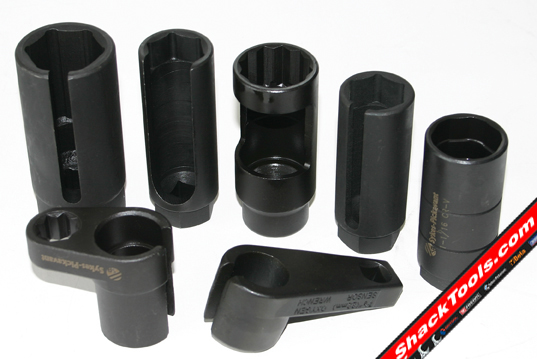

    беегай щйщ , дрд лод гевоаеъ мламд
    збш шщен raanan's Avatar
    May 2005
    бееагй ...
    6,746
    бшйшъ озгм ъвебд: зййщп зоцп ъчет , штйереъ лйцг мщзшш аеъе?
    цйиеи рлъб бочеш тм йгй motorica.net цфйд бдегтд
    ееамд згщ мй.
    блем аефп ма шеад итн мшлещ лмй лжд . сд"л жд бечсд ашелд тн фъз мдецаъ дцод дзщомйъ.
    тбеш фъйзд, айп бтйд мдщойг дзййщп дъчем вн лк.
    тбеш свйшд, айп бтйд мсвеш тн фъез ае шйрв.
