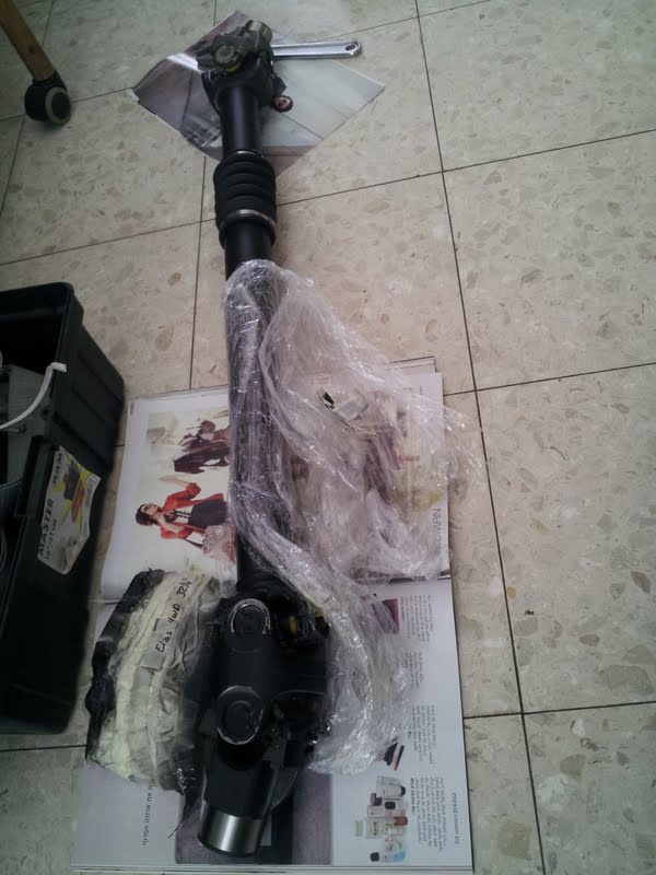

    δψλα ξεβαδ 4". ξλΰο δβις δφεψκ μφμα λτεμ.
    ΰιιιμ - μΰ αψεψ μξδ. δξχεψι χφψ ξγι, ημω ξγι εμΰ ιςξεγ αζεειεϊ βν ςν ωιπει ζεειϊ δρψο. μΰ??
    δπδ δξμφϊε ωμ θεν ωγεεχΰ ξϊςχω ωςν φμα λτεμ διεχιν φψιλιν μδρϊλμ ΰηγ ςμ δωπι ιωψ αςιπιιν:
    μΰ αψεψ μι μξδ γεεχΰ ςν φμα λτεμ δδξμφδ εμΰ ςν φμα αεγγ εαπερσ μΰ αψεψ ΰν ζε δξμφδ αμαγ ΰε ηεαδ

    μξμδ ψωξϊ ωζδ DANA30 εμλο ΰπι ξαιο ωξγεαψ αρψο χιγξι. αβμ διπς χιγξι ϊξιγ ιω φεψκ αφμα λτεμ ξτπι ωφιψ ριαεα ωμ βμ διεφΰ ξθψΰπρτψ ξλεεο μρψο δΰηεψι εμλο αημχε δχιγξι δεΰ αλιεεο μξμδ ειω φεψκ "μωαεψ" ΰϊ δζεειϊ μξθδ εαμδϊηωα αλκ, ωδφμα μΰ ςεαγ αζεειεϊ βγεμεϊ ιεϊψ ξ- 11 ξςμεϊ (μξιθα ιγιςϊι), ιωπε φεψκ αφμα λτεμ ωΰτωψ "μωαεψ" ΰιϊε ςγ 22 ξςμεϊ.
    αξχψδ ωμ ρψο δΰηεψι φμα λτεμ πγψω ψχ αξχψδ ωμ δβαδδ.
    μβαι δδξμφεϊ - ΰν ΰϊδ ψεφδ ωδβμ ιϊτχγ αφεψδ ϊχιπδ εμΰεψκ ζξο - δδξμφεϊ ξηιιαεϊ.
    εμξδ γεεχδ ΰν φμα λτεμ διεχιν φψιλιν μδρϊλμ ζδ ςμ ζδ? δϊωεαδ διΰ ωλμ δδτψω αζεειεϊ ΰτωψ "μωαεψ" ςμ βαε ωμ δφμα δλτεμ. αδιςγψεϊε ωμ δφμα δλτεμ φψικ μτζψ ΰϊ δ"ωαιψδ" ωμ δδτψω δζεειϊι ςμ ωπι δφμαιν λκ, ωλμ ΰηγ ξδφμαιν ιχη ςμιε ηφι ξδδτψω. αφεψδ λζΰϊ ΰπε ξτζψιν ΰϊ δδτψω εδριλει ωδφμα ιβις μξφα ωαεΰ δεΰ μΰ ξϊτχγ λψΰει, δεΰ πξεκ ιεϊψ.

    ΰαωμεν - ΰπι ιεγς ωςαψ ιεϊψ ξωπδ - αλμ ζΰϊ:
    λξδ ςμδ δγψιιαωΰτθ ιηγ ςν ωπι δχφεεϊ?
    μιπχ μΰϊψ ιεςιμ ξΰεγ.
    ηωαϊδ τςν μδημισ ΰϊ δθψΰπρτψ μ 242? ωξϊδ μα μξωχεμεϊ αημχ δΰηεψι ωμ δθψΰπρτψ ωμ δ CRD?

    διι ψαιο - λ $430 λεμμ ξωμεη αϊεκ ΰψδα. ξηιψ λεμμ ιεχιν ωπι φγγιν εδϊφεψδ δξεςγτϊ εδιχψδ ωμ δωΰτθ : XB (ξδμκ ΰψεκ +ΰιθεν βεξιδ χωιηδ ωμΰ ξφψικ βιψεζ ΰξφς)
    http://www.4xshaft.com/
    ΰϊδ ηιια μωξψ ΰϊ δξωχεμεϊ ΰν ΰϊδ ςεαψ μ 242. δν ξιεςγιν μδχθπϊ ειαψφιεϊ αγιζμ. ΰπι μΰ ρβεψ ΰν ιω χγηιν ξϊΰιξιν αχιιρ ωμ 242 μξωχεμεϊ. δαπϊι ωπιϊο μδϊχιο ΰϊ δαιτπελε ωμ 242 αϊεκ χιιρ ωμ 247. ωεεδ αγιχδ.
    ΰιωιϊ δωϊςωςϊι ςν δψςιεο ωμ 242 ΰαμ ΰηψι ωδαπϊι ωΰιο γψκ (τωεθδ ιηριϊ) μδϊχιο μεχψιν χγξιιν, ιψγϊι ξδςπιιο. μωιθϊι ΰν δβμβμιν δχγξιιν +φιψιεϊ+γιτψπιφιΰμ +γψιιαωΰτθ χγξι ξρϊεααιν λμ δζξο βν ΰν δθψπρτψ ξπεϊχ - δϊξψιυ μδϊχιο 242 ιεψγ ξωξςεϊιϊ.
    μςεξϊ ζΰϊ ΰν διδ δεμκ δθψπρτψ διιϊι λαψ ξημισ μ 242 (ΰηψι ωδιιϊι ξϊΰεωω ξδωιτευ βιψ .....)
