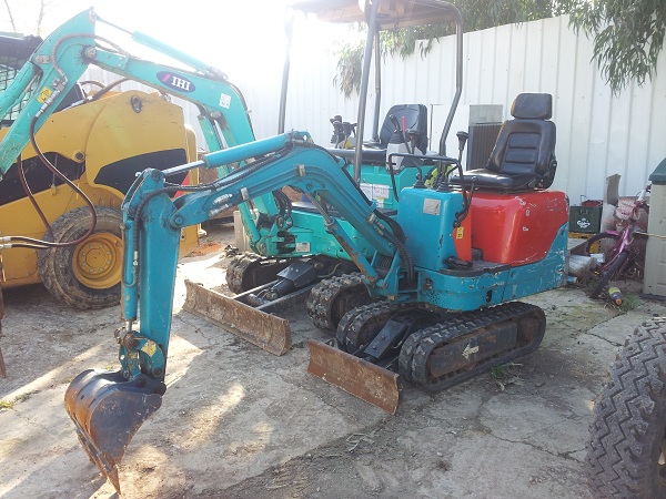

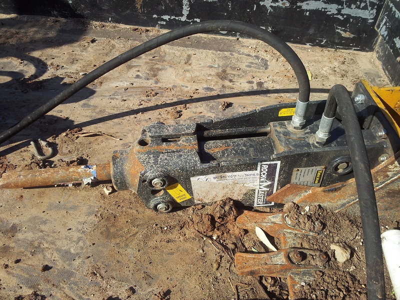

    ηαψ ψωεν BlackStar's Avatar
    Aug 2010
    ςμ διν
    664
    αψιψϊ ξηγμ ϊβεαδ: ωαιψϊ χιψ αθεο ααπιο θψεξι
    ζδ ιλεμ μςζεψ ?
ID:	69036   Click image for larger version.
ID:	69037   Click image for larger version.
    ςαεγεϊ ςτψ ετιϊεη \ αεαχθ \ ξιπι αΰβψ \ τιπει τρεμϊ
    0528656326 ξεεϊ μβπαιν LAND-ROVER αγν εαπωξδ
