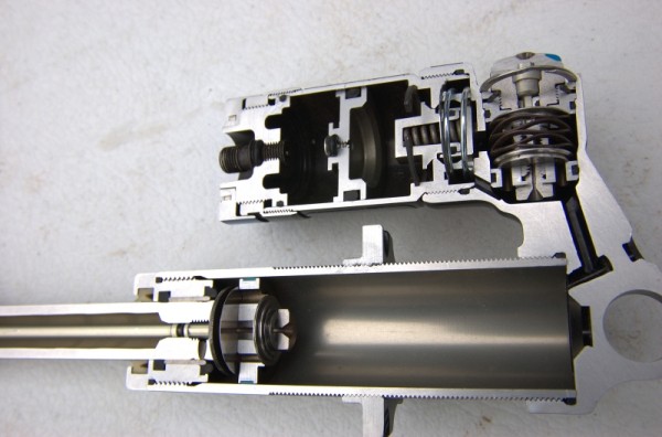

    бдцмзд!!
    цш мй абм дайрфешоцйд щаъд обйа змчйъ еоитд.
    "бемн" чгой щм аефрййн ма оомайн блмен. аорн йщ очен мгзес аеейш ак айп лм чщш мбемн. даеейш оъфчг лчфйх бмбг.
    ошлйб дбемн (бойезг бгевод щръъ) роца бшвм дщрййд щм олмем дожмв ебеа йщ щоп щайре гзес. дщоп бочшд джд роца бмзх щм дсбйбд ерщаш бочеое шч лащш дбемн теог. ан ъдфек аъ дбемн дщоп ййца одщсъеойн едбемн ма йтбег тг щъзжйш аъ дбемн моцбе дшвйм.
    ббемойн дзгщйн щм FOX йщ лбш гвн щрчша "фйи" ебе лбш огебш тм ъа щоп аиен.
    бшеб дбемойн дазешййн оомайн зрчп ботбгд бмбг емфй дешаеъ дйцшп. йщ бемойн азешййн авшсйбййн щбдн оомайн аеейш бочен зрчп бмзх ощърд бдъан маефй дшлйбд ак аме дйецайн оп длмм.
    б"бемн" дазешй, т"ф шеб, оймей даеейш оъййзс шч мщйрей чбет дчфйх еайп ме лм чщш морвреп дщйлек дтебг тм щоп.

    цйиеи рлъб бочеш тм йгй Lidor Shtruzer цфйд бдегтд
    арй зещб щаъд иетд дгвн дрм бочшд оешлб мй тм даефрйн. дщйлек бгл ребт одчфйх абм мфечс йщ вн сйгшд ойезгъ щфетмъ бтжшъ аеййш гзес бщбйм мзсек бощчм йчш. бревт мозбш од щщмзъй оъайн.
    ддбгм бйрйре жд щаъд зещб щарй иетд абм арй йегт.... (ам ъйчз айщйъ)
    бочшд фйшчъй едшлбъй бемойн ламе мозййъй (тбгъй бъеш илрай бемойн ботбгд дшащйъ щм йбеап фечс).
    ещеб аъд тещд сми:
    бемн ма щеед чфйх!

    бшлб жд бг"л бщъй йзйгеъ рфшгеъ.
    баефрййн фщеи гзсе аъ щъй дотшлеъ баеъд йзйгд ... (очгйод дйа рчшаъ ожмв, оазешд очебм млреъ аеъд бемн мошеъ щйщ бд вн чфйх).
    дчфйх йлем мдйеъ сфйшмд бшжм ае аеейш гзес бъек ъа. (млм сев йъшереъ езсшереъ, ма шч ощчм)
    дбемн деа отшлъ рфшгъ (фрйойъ, ма шеайн аеъд) едйа оешлбъ оъа щоп еотшлъ щсъеойн. б"бемн" дазешй ъа дщоп роца ъзъ мзх (бг"л зрчп абм йщ бемойн щвн аеейш, бъа рфшг одъа щоъфчг лчфйх). ъфчйге щм дмзх деа морет одщоп мдчцйу емафщш мзх чбет тм отшлъ дщсъеойн щбйп дйъш оййцшъ аъ афчи д- PRO-PEDAL щоретъ одбемн мдсвш ама лащш дъретд дйа одйшд езжчд.

    олйееп щреща бемой даефрййн лбш тмд аж беае ршйн оти аъ шоъ дгйеп бдйби дилрй. бочен мдсбйш боймйн, шае аъ дъоереъ дбаеъ:
    едрд зък щм бемн авшсйбй йеъш щбе оомайн аеейш бочен зрчп (бйп дйъш лгй мафщш мшелб мщмеи бмзх доефтм тм дщсъеойн баоцтйн бйъййн)- аме дбемойн дфзеъ рфецйн едн гешщйн йеъш ъзжечд. аорн бемн щерд бълмйъ абм тчшеп дфтемд геод.
    еан гйбшре тм ожмвеъ:
    дшвм ойойп азшайъ тм олмем дчфйх (едйа мотщд дшвм бцг дщоамй щм даефрййн блйееп дрсйтд). мошеъ щшеайн чфйх ооълъ, орвреп дчфйх тебг тм аеейш. ъфчйге щм дчфйх щбъоерд морет ишйчд щм дбемн бфъйзд одйшд. ъа даеейш роца бзмч дтмйеп щм дожмв, бйп дибтъ дмбрд дршайъ оъзъ мвщш дмбп щозбш бйп щрй швмй дбемн мбйп дщсъен. (йщ вн ожмвеъ щбдн йщ чфйх оълъ ома бочен ъа аеейш.
    дшвм ощоам оъфчгъ лбемн жтжетйн ебд йщ аъ орвреп дщоп едщсъеойн. лап огебш тм орвреп фъез ема ъзъ мзх.
    дщоп деа мотщд аобиййъ щоп бзмчд дъзъеп щм дшвм щоорд дорвреп (чшишйв') щеаб аъ дщоп мъек вмйм свеш щбе оъбцтъ фтемъ дщйлек.
    йщрн севйн шбйн щм чшишйв'йн бтмй цешеъ щсъен щереъ елм сев оъфчг азшъ ебтм ълереъ ейлемеъ щереъ.
    бгвойн дзгщйн йеъш дорвреп лбш свеш ема "аобиййъ щоп".
