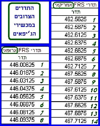

    жд ма "арвмйъ сйрйъ" жд фщеи ъшвен вевм, едеа дарвмйъ дъйчрйъ даойъйъ (ае мфзеъ йдйд лжд тег лод щрйн
    чбм вн аъ ъгшй дощрд мтшецйн блм ъгш еаъ дъгшйн бйп 14 м 22. дъоерд чцъ чирд, мзх т"о мдвгйм.
