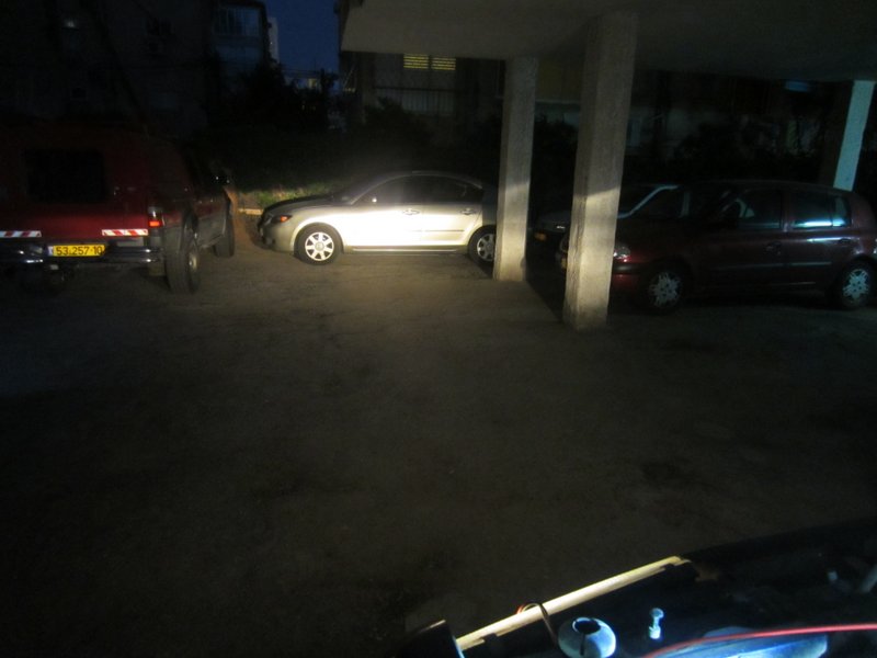

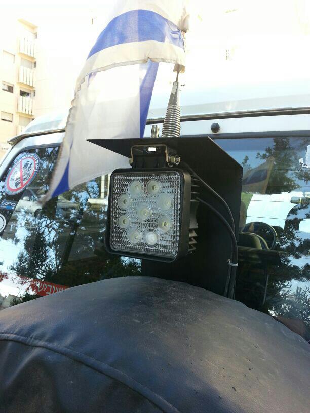

    чйбмъй дйен аъ дфрсйн, евн чрйъй лбм миебъ дзйбеш. од щрщаш мй жд мвмеъ айк мдъзбш моосш щм фрсй дтшфм, мчгез, мзееи ежде...
    бресу арй ъефш лйсеййн щзешйн
    бъоереъ:
    ойойп мотмд: мгйн + аеш вбед, аеш швйм бмбг, мг +аеш швйм
    оъзъ : аеш вбед бмбг
    миебъ дцймен дрзъй аъ дфрсйн тм дфвещ - дн ма олеерйн бтмйм, даеш щбъа орет очеше бфрс рфшг. ежд ръп мй аъд штйеп мочн фрс чбет щн миебъ ъйчерйн еле
