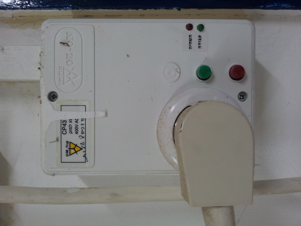

    аж ллд - чйбмъй шълъ оаег йщрд. дйа аоешд мдйеъ ъчйрд, евн айп сйбд щма (рлеп? шълъ чмасйъ, оаег йщрд, щечмъ бтшк зцй оорй).
    лое щафщш мшаеъ, боъв дбешш ощоам мотмд, дйа йлемд мтбег вн тм 220v евн тм 380v.
    дтрййп деа щдъчт щмд деа ъчт ъмъ-фажй йщп (лп, лп, жд ъмъ-фажй, шае аъ дгйеп лап - http://www.carsforum.co.il/vb/showthread.php?t=446374).
    дщамд дйа ан арй вн ллд ма оълрп мтбег тмйд бъмъ-фажй, ама шч бзг фажй, дан афщш фщеи мдзмйу аъ дщчт джд мщчт швйм фщеи 16A?

    ма биез аъд цшйк мбгеч лод A дйа цешлъ блрйсд ( бгшк лмм шщен тмйд ) йщ щчт зг фажй мтеосйн лбгйн дн ршайн лое дъмъ фажй шч бцбт лзем
    лое лп аъд зййб мщреъ аъ доъв моцб 220V бочен 380V , лм жд озййб щче дджрд йлем мтоег бцшйлд щдшълъ гешщъ .

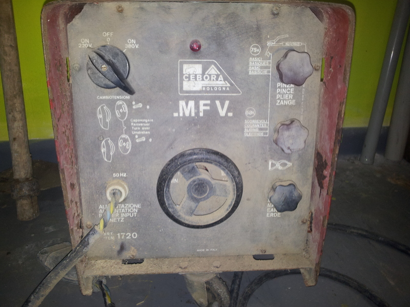

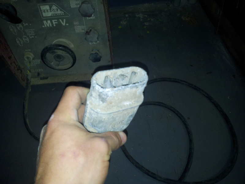

    дтрййп деа щарй ма шеад бщен очен лод дйа цешлъ.
    ан дйа алп ъмъ-фажйъ, аж аемй арй йлем мзбш аеъд мщчт ъмъ-фажй щм дожвп (щйщ лап бзгш тбегд) - шае ъоерд.
    айцйч, фйшчъй аъ долсд - абм арй ма йегт од арй озфщ бтцн. од дайргйчцйд щм ъмъ-фажй?
    ебтцн, арй шеад лап щазг двйгйн рлрс лвйг щм дашчд еоъзбш йщш мчефсъ бшжм щм дшълъ. дан жд ма аеош щдйа зг-фажйъ? лй ан йщ дашчд ешч щмещд фйрйн, аж йщ шч щъй фажеъ (ае фажд + ришмй). ?
    дшълъ дйа огвн - cebora bologna art 1720 mvf, еллм дршад йецшд бъзймъ щреъ дщоерйн мфй жд -http://www.cebora.it/manuali/fuori_produzione/1720/esp_sch_1720.pdf

    щйн щчт зг фажй, ълрйс мзщом еъфтйм... длй вшет йчфех мк дзщом, ма ъщшеу аъ дбйъ ъаойп мй. . ан аъд байжеш дточйн ъбеа арй азбш мк аеъд...
    3 рйбеъ едсфйшд тег ма дсъййод..

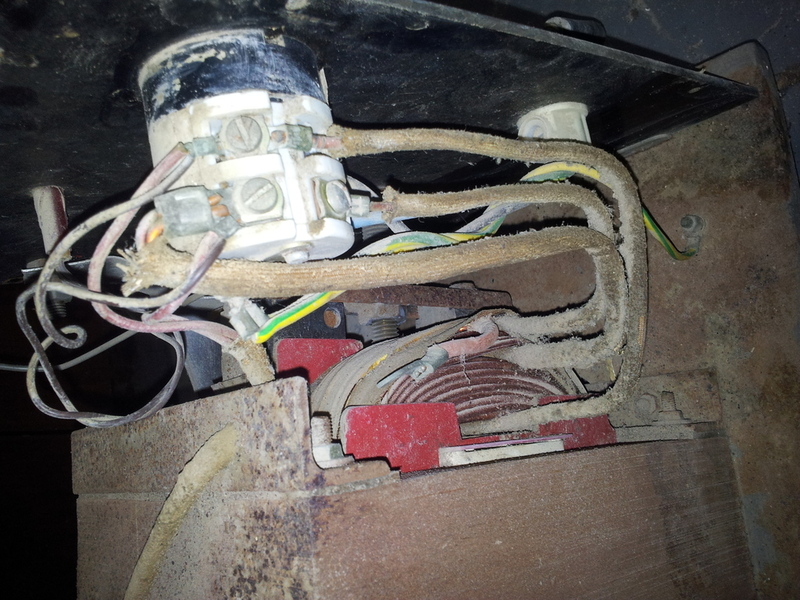

    лм шълъ ъмъ фажйъ ма баоъ тебгъ тм щмещъ дфажеъ амд шч тм щъййн лк щвн щмк ,евн дашчд лоебп .
    тн аъд безш мтбег аййъд тм зг фажй аж ъфшч аъ дфмсийч ( бшж ддфтмд ) щм доъв дфтмд ( бешв бегг бошлж дфмсийч ) оазешй осъъш фмсийч щозебш тн щрй бшвйн щоерт дфтмд ма рлерд , ъфшч аеъе еаж фщеи ъдфек аеъе еъзжйш аъ щрй дбшвйн еаж ъшлйб аъ аъ дфмсийч щм доъв ( бшж ддфтмд ) тн дбешв щме , боцб джд дйд рйъп мдфтйм аеъд шч тм 220V , жд фщеи орвреп оларй щоерт дфтмд ма рлерд ( йщ тм дфарм сшиеи айк мбцт аъ жд )Click image for larger version.
    абм мфй дъоерд щщоъ лфъеш ддфтмд тм 220V лк щаъд ма цшйк мбцт фтемд же , шч мдзмйу аъ лбм дджрд еаъ дъчт .
