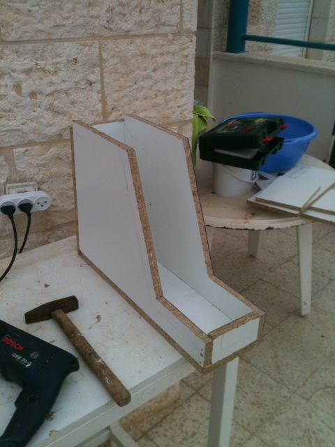

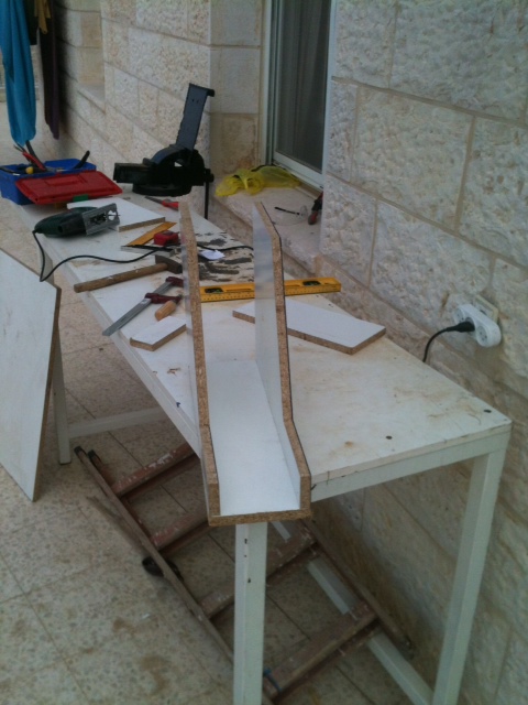

    λγΰι μκ μητω αβεβμ ϊξεπεϊ χεπρεμδ ωμ γιτπγψ
    (ζδ πχψΰ cubby ωμ defender αηιτεω - https://www.google.co.il/search?q=de...iw=320&bih=356 )
    ϊξφΰ ων ψςιεπεϊ ετθπθιν ιτιν, λξε ϊΰ πρϊψ αϊηϊιϊ, ϊΰ πτψγ μψγιε/χωψ ΰε ψωϊεϊ μΰλρεο αφγγιν
    αωπϊ ΰαμ ςμ δγιτπγψ :/

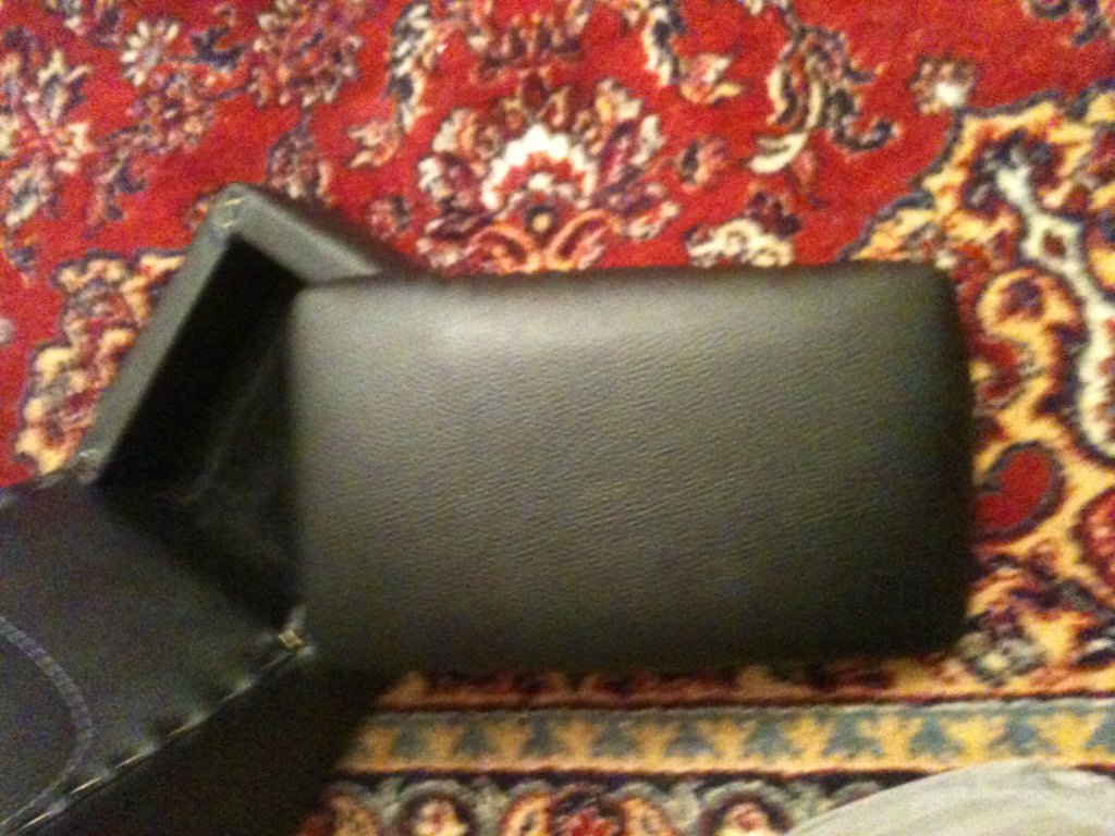

    αψιψϊ ξηγμ
    χπιϊι ωϊι ηϊιλεϊ ωμ ρτεβ (αςεαι ωεπδ) εαπερσ χπιϊι αγ ξρεβ ρχΰι ωηεψ .
    ΰϊ δαγιν χπιϊι ξπημϊ απιξιο (ϊμ ΰαια) αρλεν ζςεν ωμΰ δβις μ50 ωΨη.
    χπιϊι ςεγσ ωμ ρτεβ εςεγσ αγ ωιδιδ μτψειχθιν ςϊιγιιν, λ3 ξθψιν ωμ ρχΰι ςμ ξθψ. ε2 ξθψ ωμ ρτεβ ξρεβιν ωεπιν.
    λλδ ζδ πψΰδ αϊδμικ δφιτει, λμ δφιτει πςωδ ςν ΰχγη ριλεϊ τπιΰεξθι ςν δγψλδ φξεγδ ωμ ψτγ ξεξηδ.

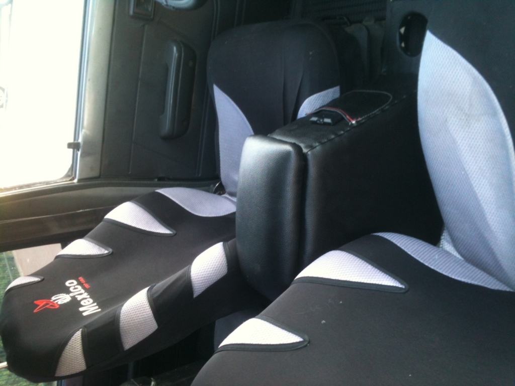

    αψιψϊ ξηγμ
    δξωκ:
Name:	ImageUploadedByTapatalk 21365017739.429343.jpg
Name:	ImageUploadedByTapatalk 21365017792.471855.jpg
    ϊτψϊι λιρ ςν βεξι αηζιϊ δχεπρεμδ μωμθ ωμ δξςψλϊ, λξε ωΰξψϊι πεηεϊ!!!

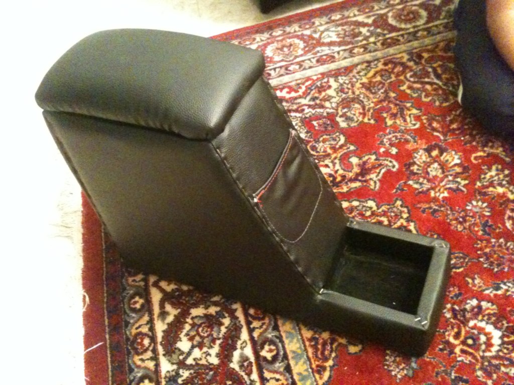

    ΰϊ ξωςπϊ διγ ψιτγϊι αρτεβ λτεμ (ξδρεβ δςαδ ιεϊψ).
Name:	ImageUploadedByTapatalk 21365058483.738968.jpg
    εδεαψβ μξχεξε ςν φιψιν τωεθιν:
Name:	ImageUploadedByTapatalk 21365058580.960724.jpg
    αδξωκ διεν ΰπι ιςμδ ϊξεπδ μΰηψ δψλαδ αδιιμχρ.

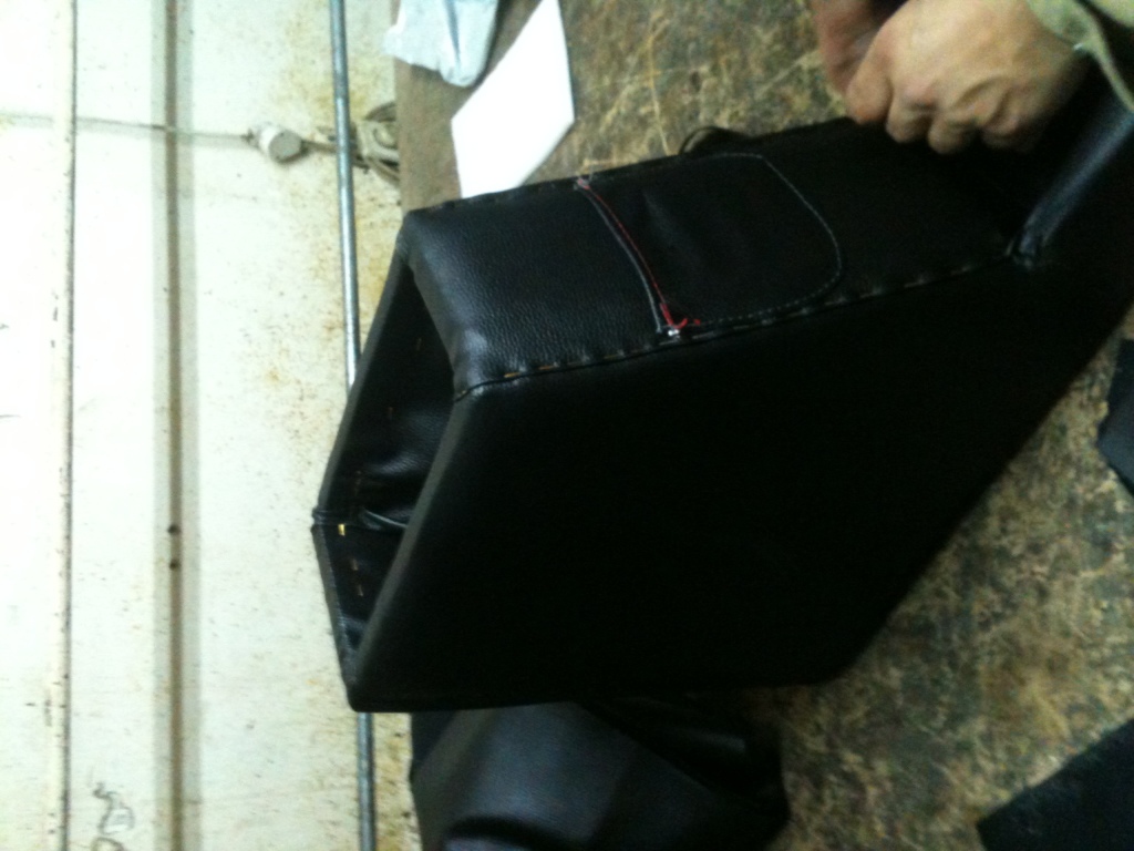

    αψιψϊ ξηγμ
    ϊεφΰδ ρετιϊ εχιαες μδιιμχρ, δωϊξωϊι αδαψβεϊ δξχεψιεϊ...
Name:	ImageUploadedByTapatalk 21365165643.252734.jpg
    πιϊο μψΰεϊ ΰϊ δηεψ ςαεψ λερεϊ ωϊιιδ ελεΧ, δξϊχο τψιχ επιϊο μωμεσ ΰεϊε εμηζεψ μϊΰ ΰηρεο ψβιμ.Click image for larger version.
