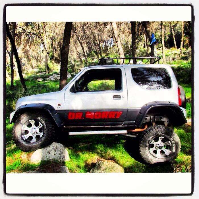

    мдлрйс цойв 32 бвйойрй ма афщшй бмй мзъек едшбд!
    31 жд двбем бмй бегй мйфи,зййбйн мдвбйм аъ одмк доъмд лй йъфшче мк дфмсийчйн,мфй од щарй обйп аъд рест тн оеиеъ шгйес очешйеъ дн йщбше мк оощ одш ъек лод дцмбеъ одтеос дшб аъд зййб озежчеъ евн ашелеъ йеъш!
    ацмй доеиеъ ашелеъ оазешд 3 с"о ечгйод 5 с"о едййъй тег зййб мзъек млйееп дгмъ !!
    обзйръ дбмйод айп бтйд абм ддзмфд щм дбшчсйн ртщйъ мтйъйн чшебеъ едцмзеъ оътееъеъ одш арй озмйу си чгйод лм зцй щрд.
    двебд щйщ мк тлщйе йлем мосфйч шч тн бегй мйфи!
    двебд щйщ ацмй жд 5'
    бресу аъд цшйк мщреъ цешъ рдйвд ема мжшеч елгеод тн двйойрй лй дцйшйеъ оазешд оътчоеъ бчмеъ едойрес дтйчшй щцйшйеъ озежчеъ мвйойрй темеъ л1500 йеше тн азшйеъ м3 щрйн тг цойв 35 абм тгййп дслен ма двйерй...
    тн дзбш щмк шецд мбеа мшаеъ очшеб аън оежойрйн :-)
