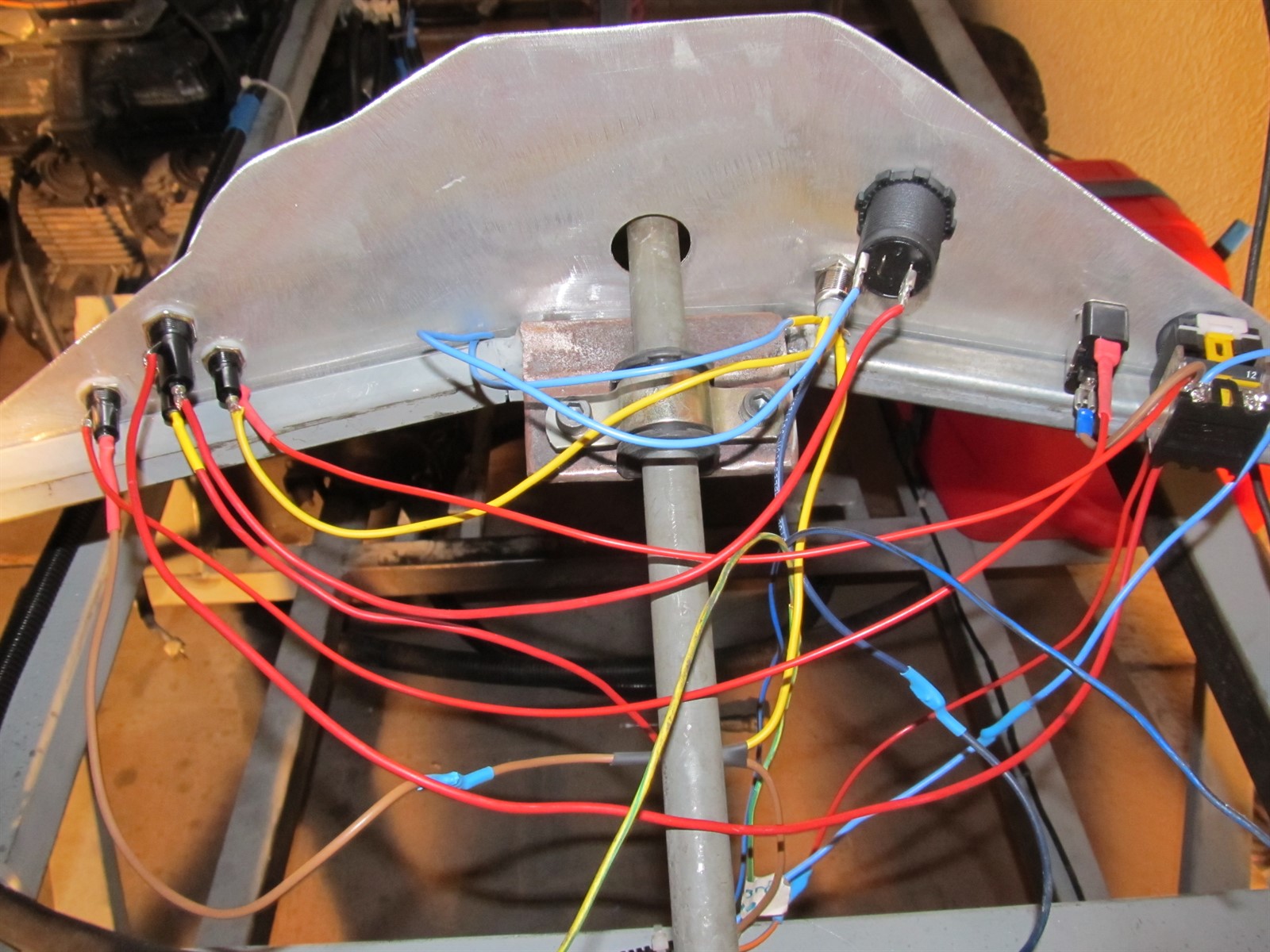

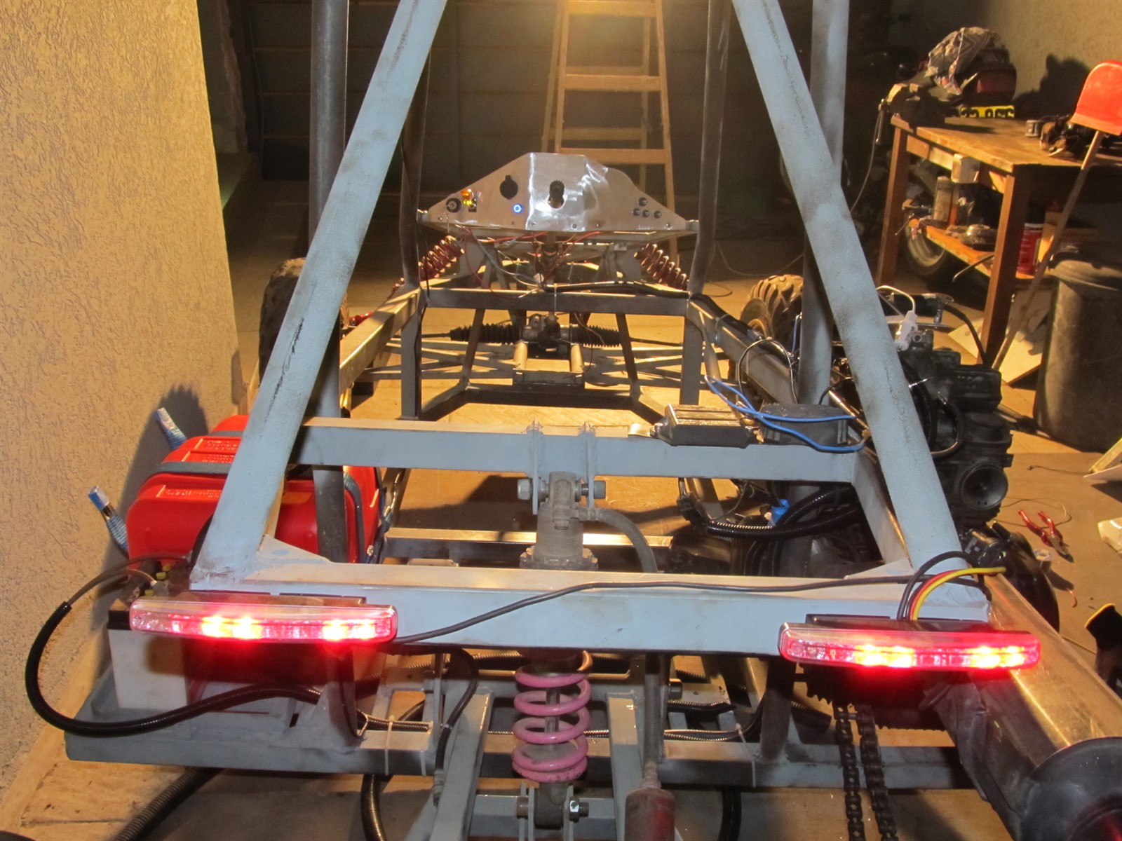

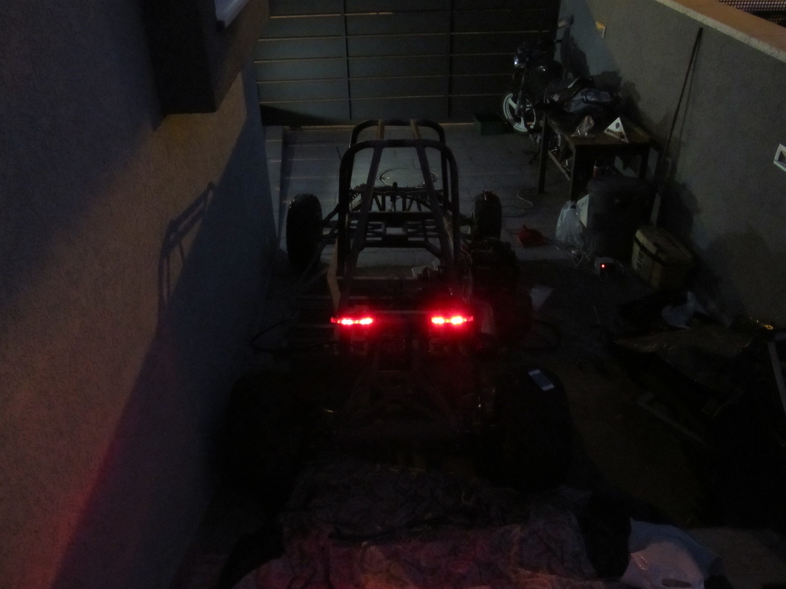

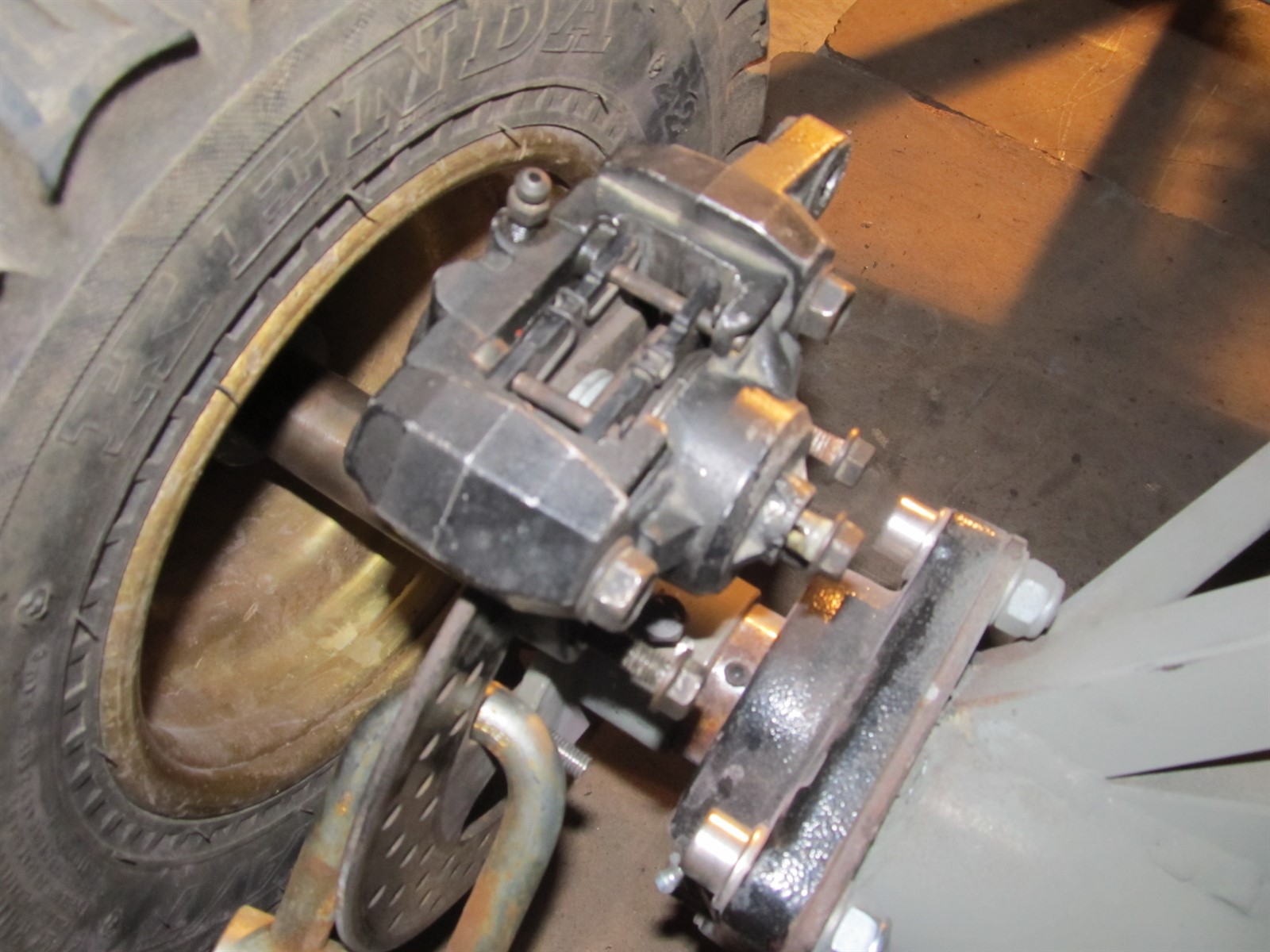

    иеб дййъд чцъ дъчгоеъ двмвмйн бочен чмйфш азешй бочен..
    аъ дзйееи щм дорет зйгщъй т"й черчиешйн оеврй ойн езеийн згщйн бцбтйн щерйн лоебп длм одегч зжш тн дмзод..
    лоебп лемн роцайн дъек щшщешй рзог щбчцд аиен т"й бймйчеп еотмйе щшйрч (щшеем оълеех) ма аедб мщйн айжемйшбрг..
    емъоереъ..

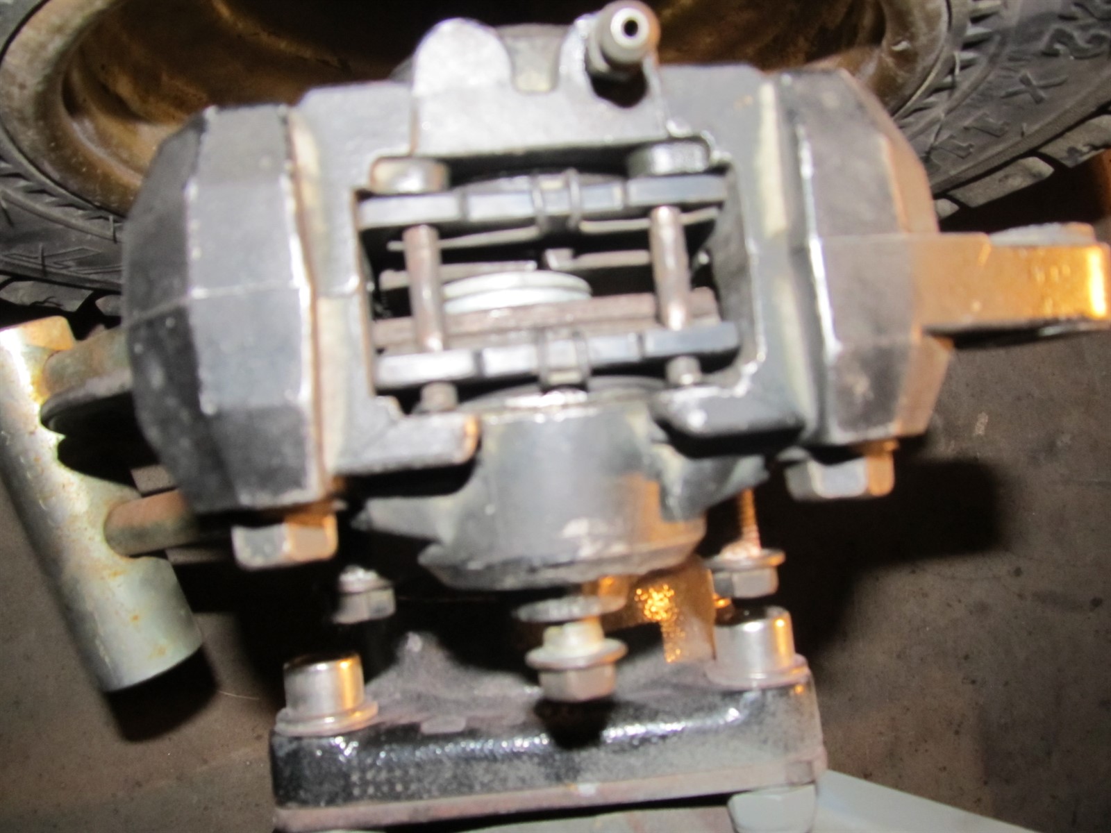

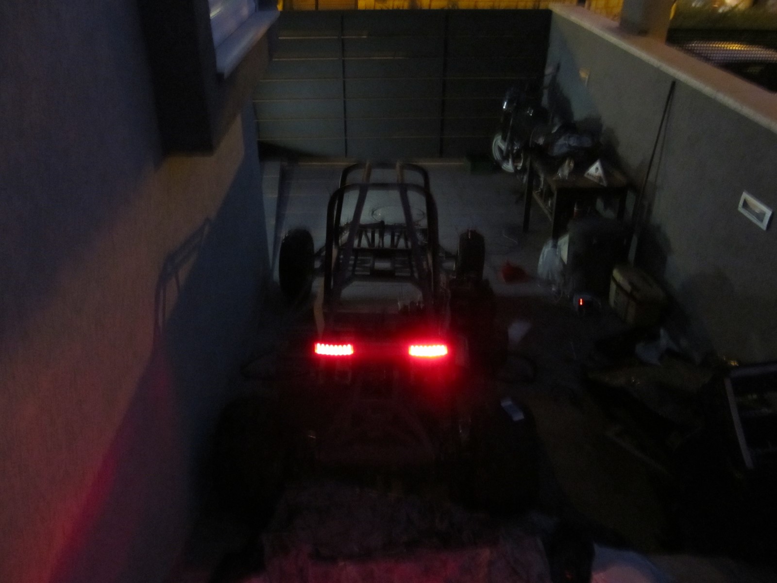

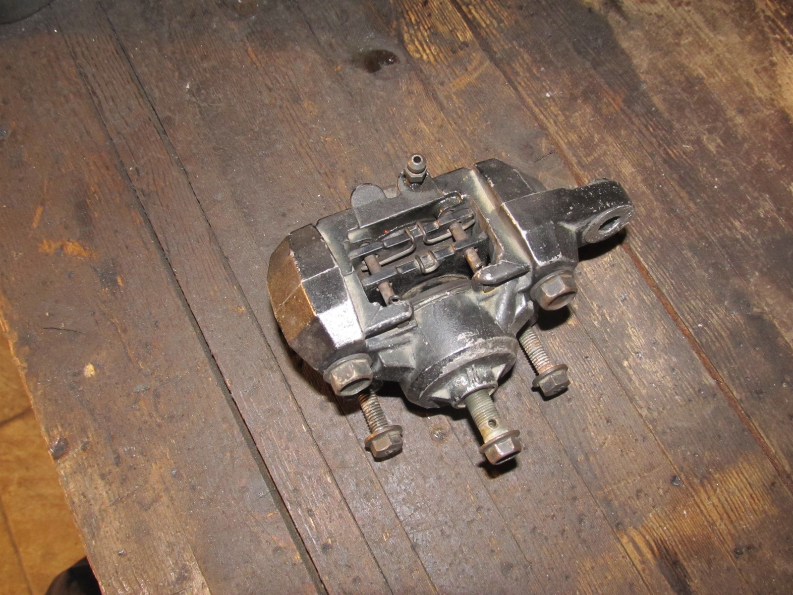

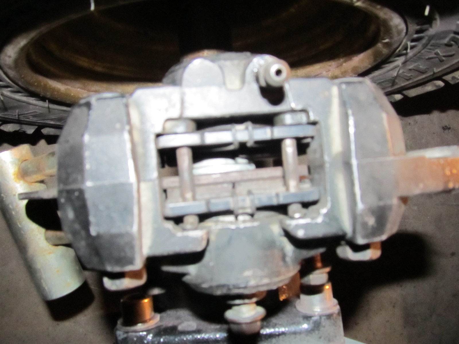

    аъ дъоереъ дсефйеъ щм дъещбъ щм дчамйфш айп мй рвошд дсеммд очсйоен озш..
    цй дзйееи щмй деа жд..

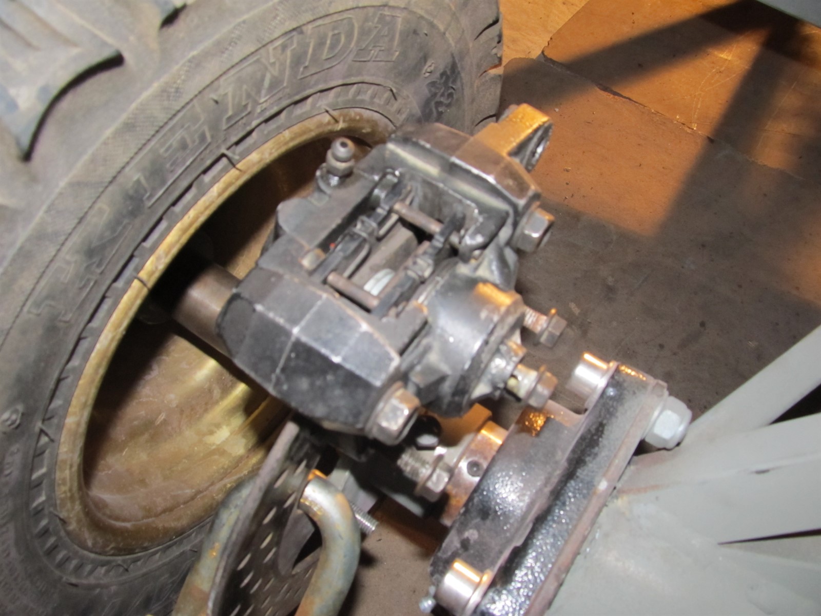

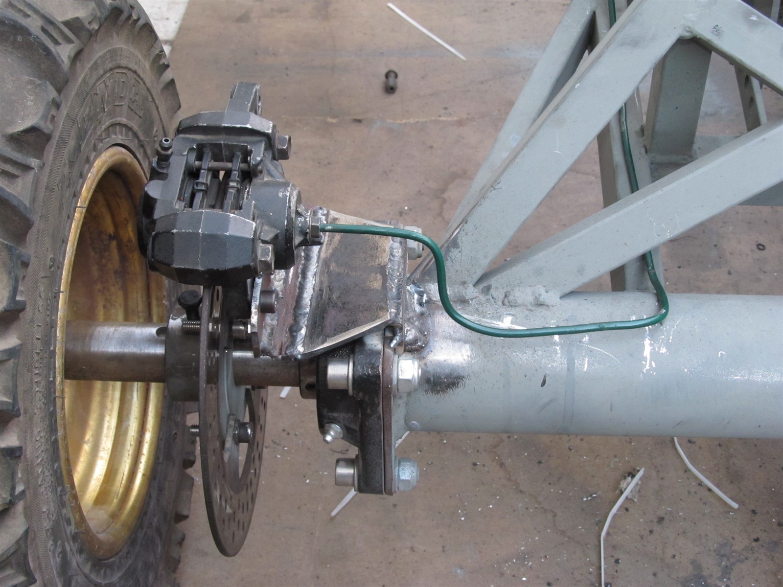

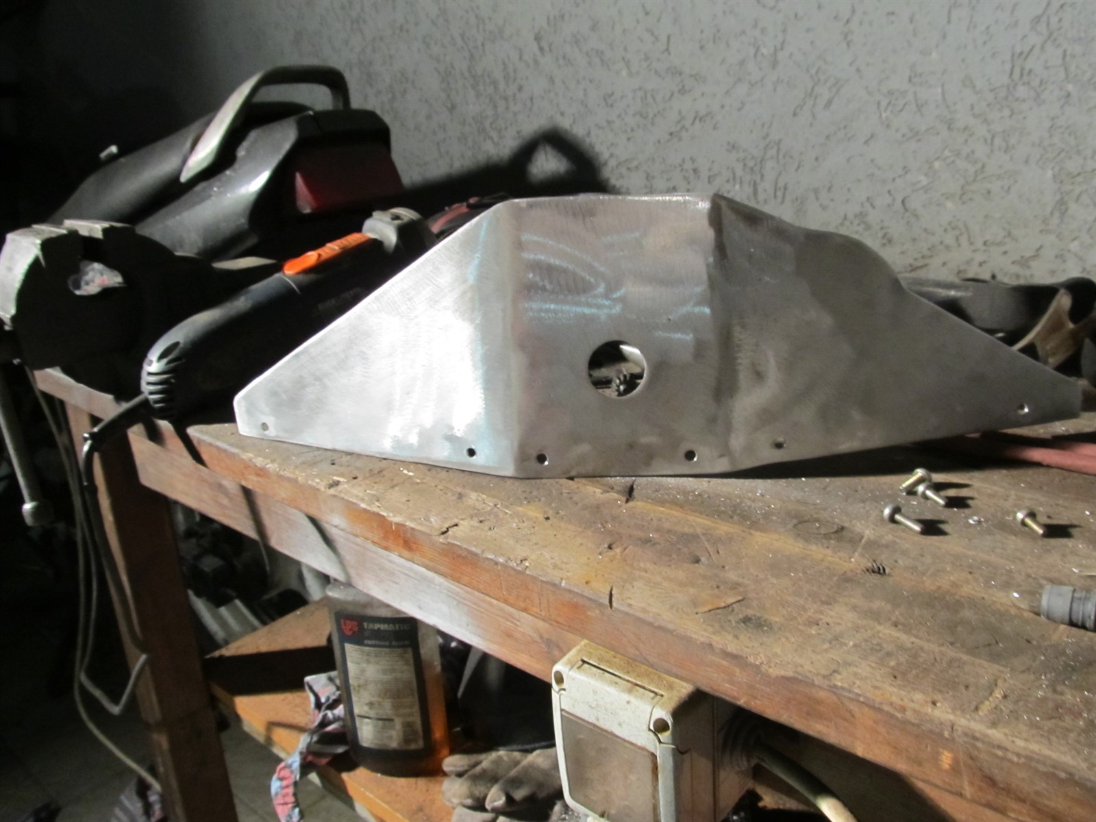

    еаъ дщйид щм дфшгъ дцоеъ мочеоеъ щерйн арй йбцт баефп дба ллд щжд йдйд оевп еиеб..

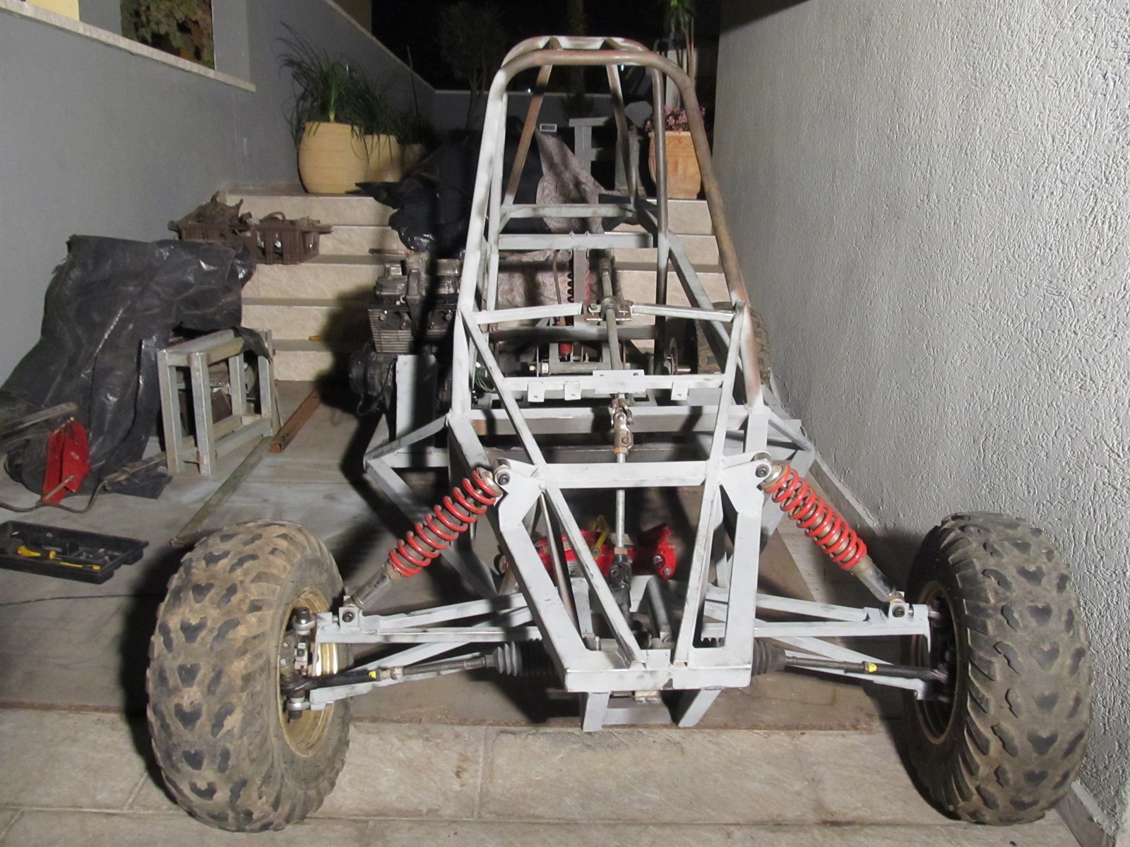

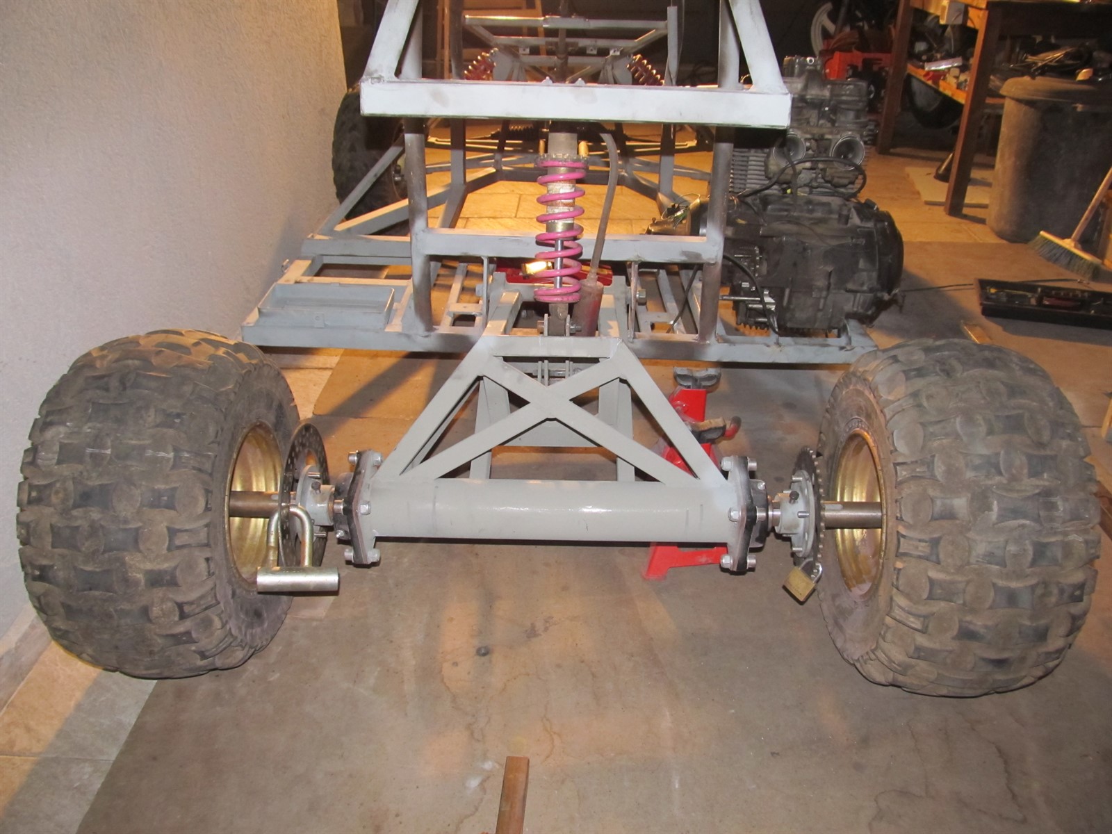

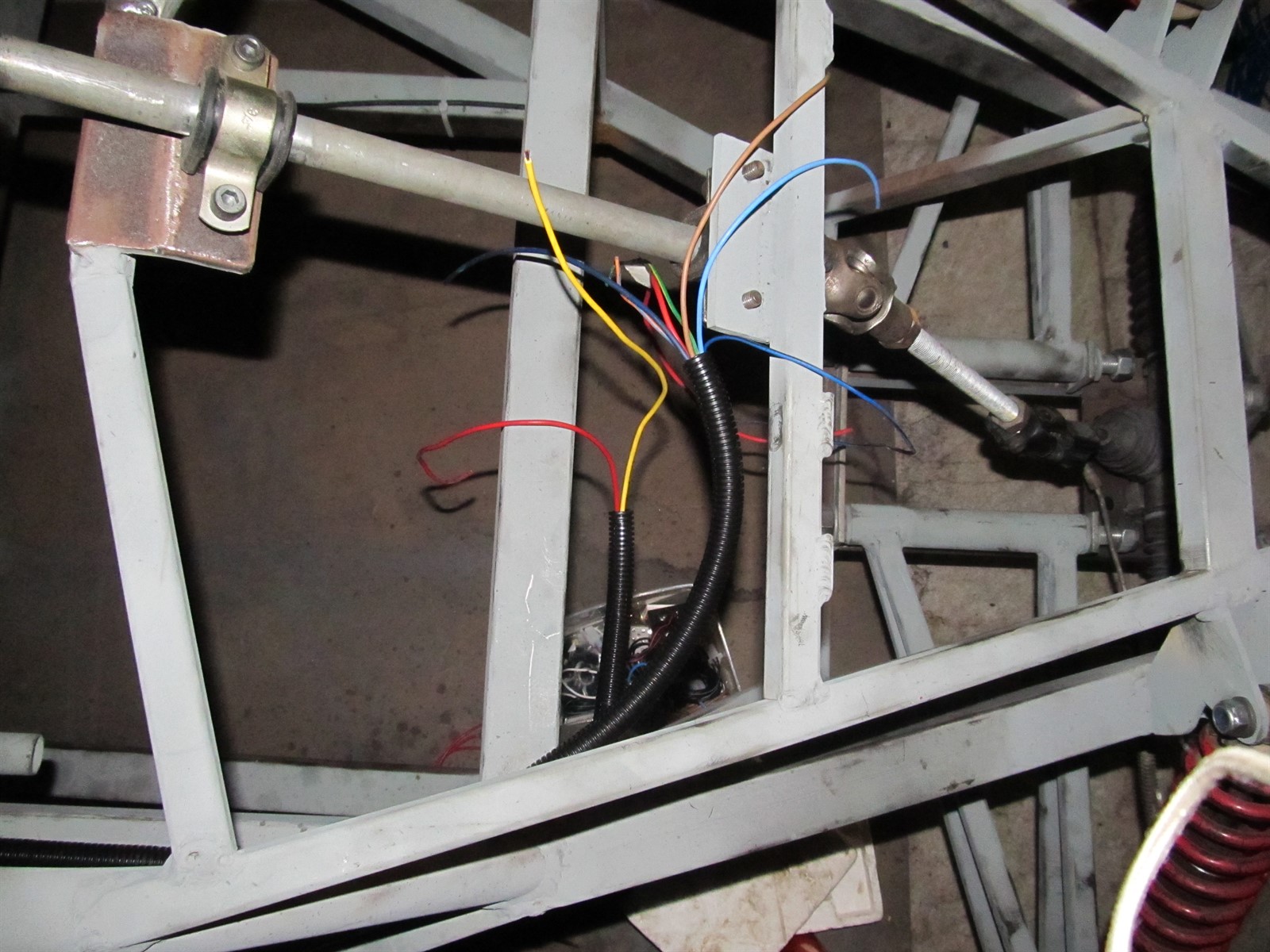

    иеб дбизъй ъоереъ щм дъещбъ еарй ачййн..
    бресу мжд дъзмъй мсгш аъ дцршъ щм дбшчсйн..

    шйълъй ъещбъ мавжеж ебдощк арй йсгш аъ давжеж леме лмм стфъ гешщ чцъ озщбд айп мтщеъ аъ жд щйдйд вйщд мдлм..

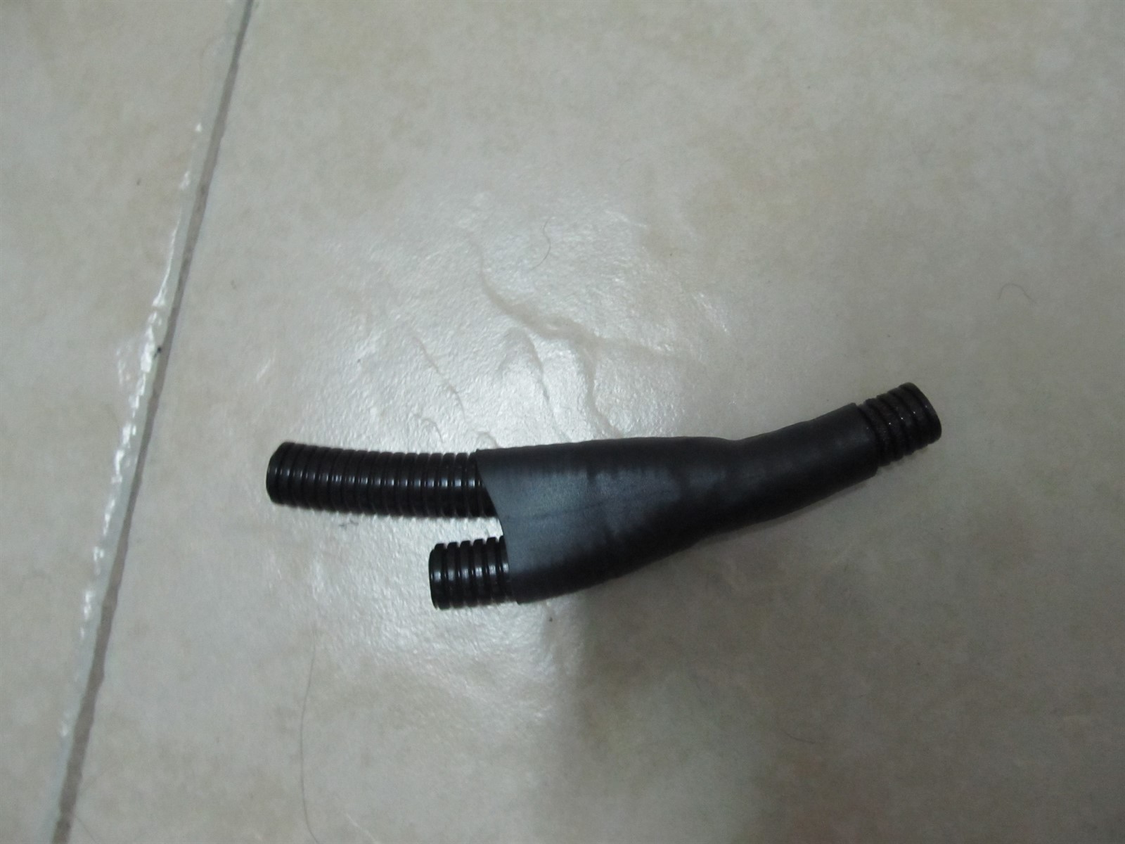

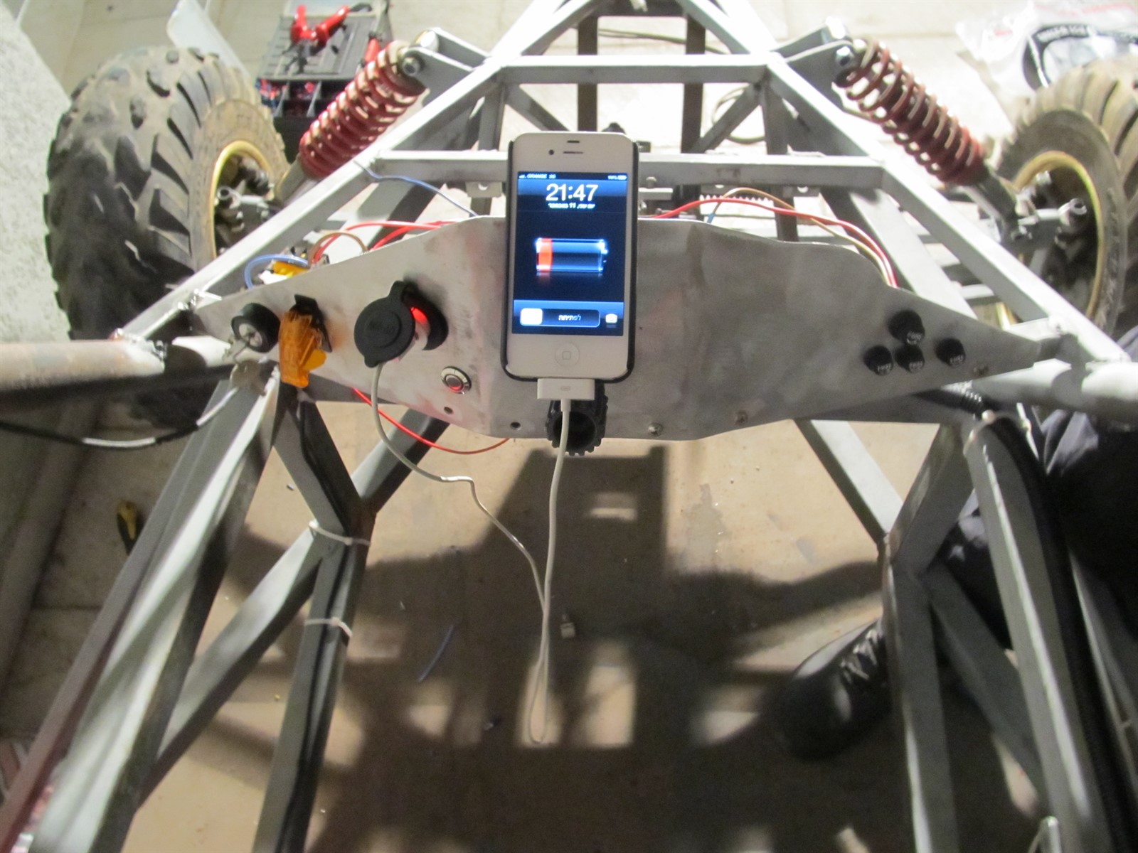

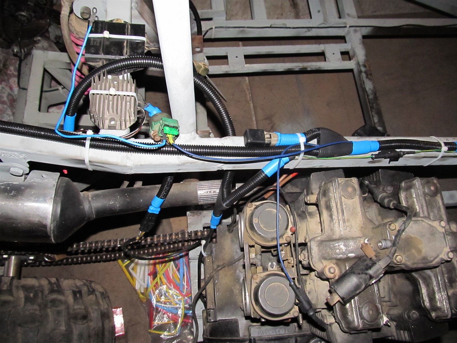

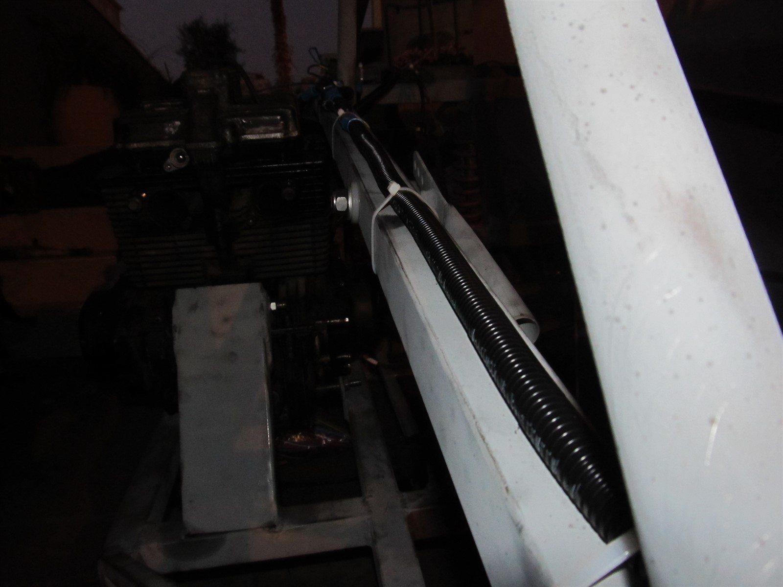

    иеб дйен дъзмъй мсгш аъ дзйееи ббавй тцод..
    лршад щаъ дзмч щбеа йщ "асфъ лбмйн" алрйс мщшщешй вгем йеъш бщбйм дйефй едасиийчд..
    аъ дшвемиеш еCDI арй озбш т"й бшвйн е RIVNUT бочен щдн оезжшйн тн ажйчерйн (бъоереъ)..
    даешеъ азешд бтмй 2 оцбйн 4 мгйн млм фрс аешеъ е 4 маеш бшчс (йщ дозщд щм ъоереъ)

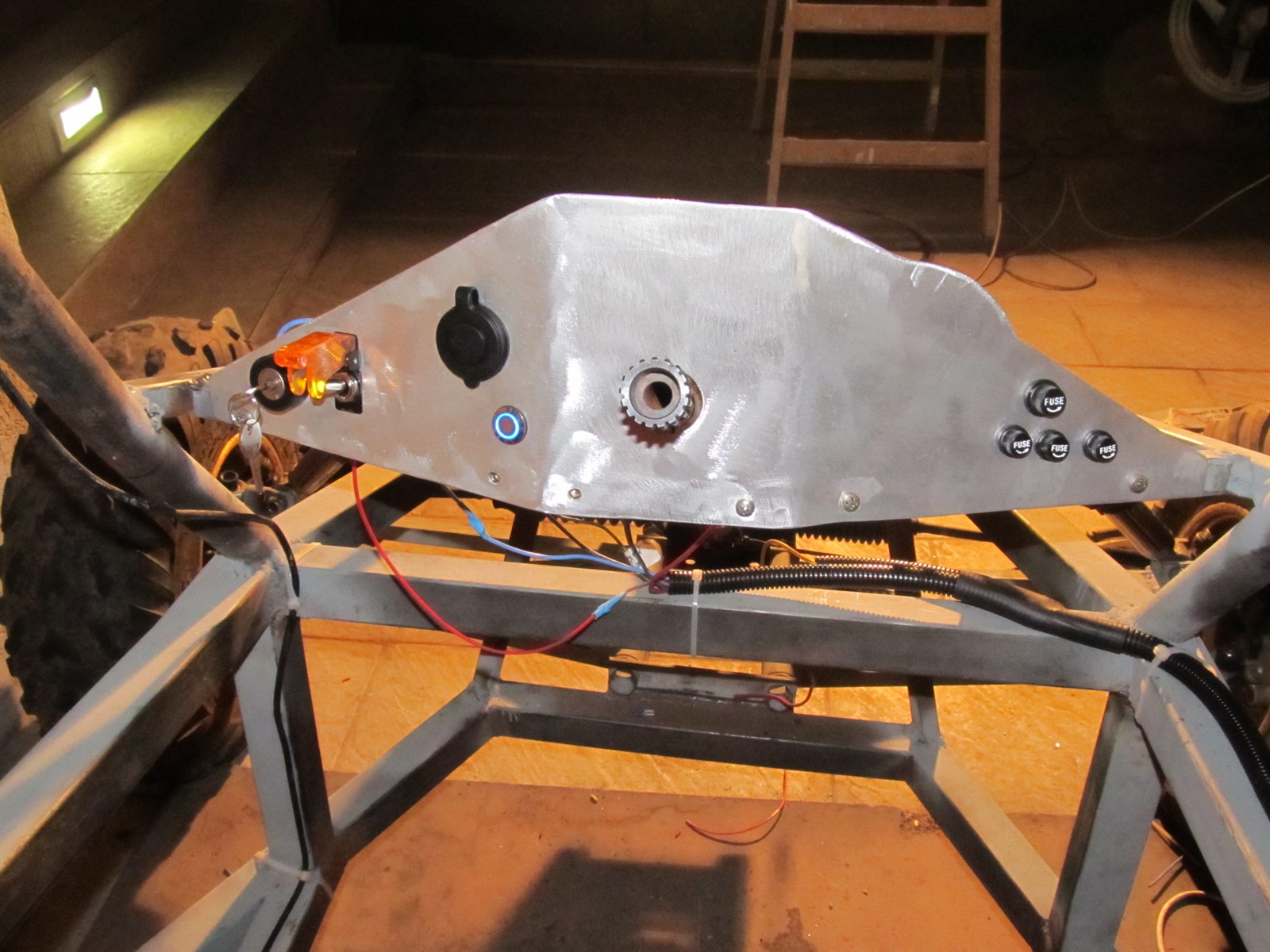

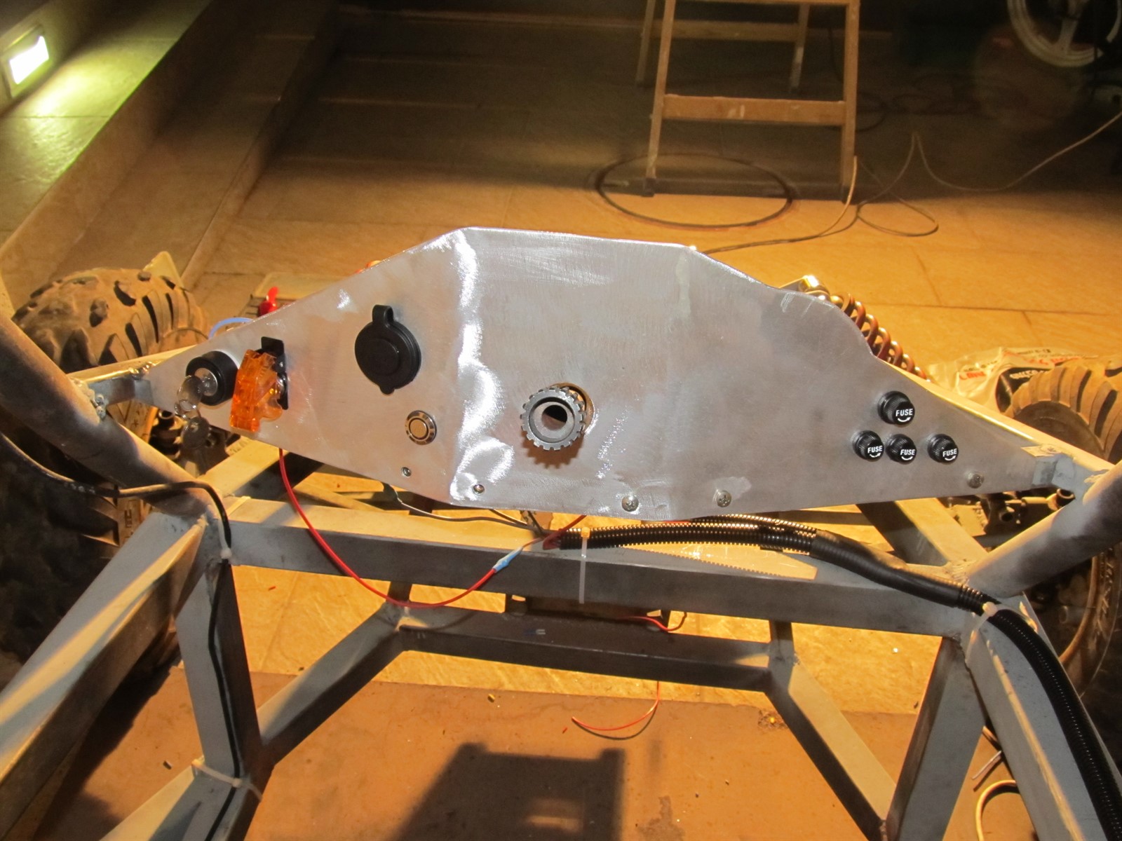

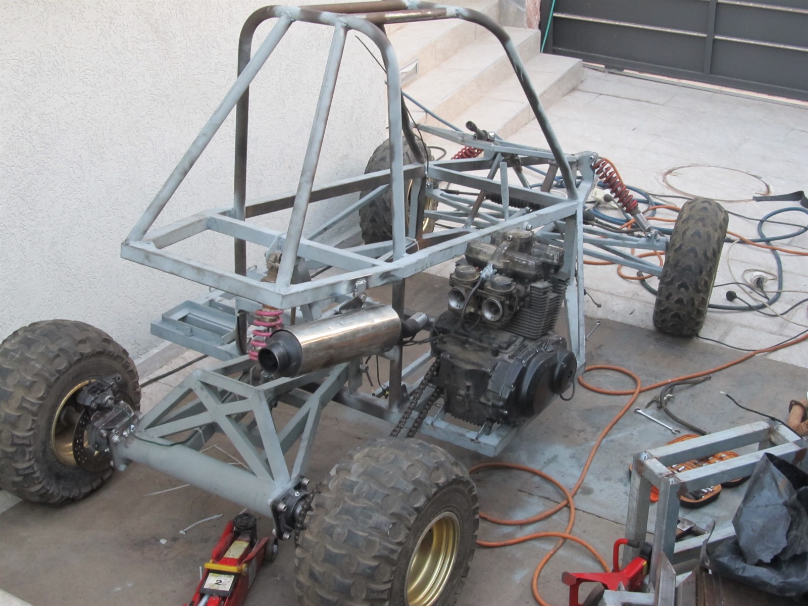

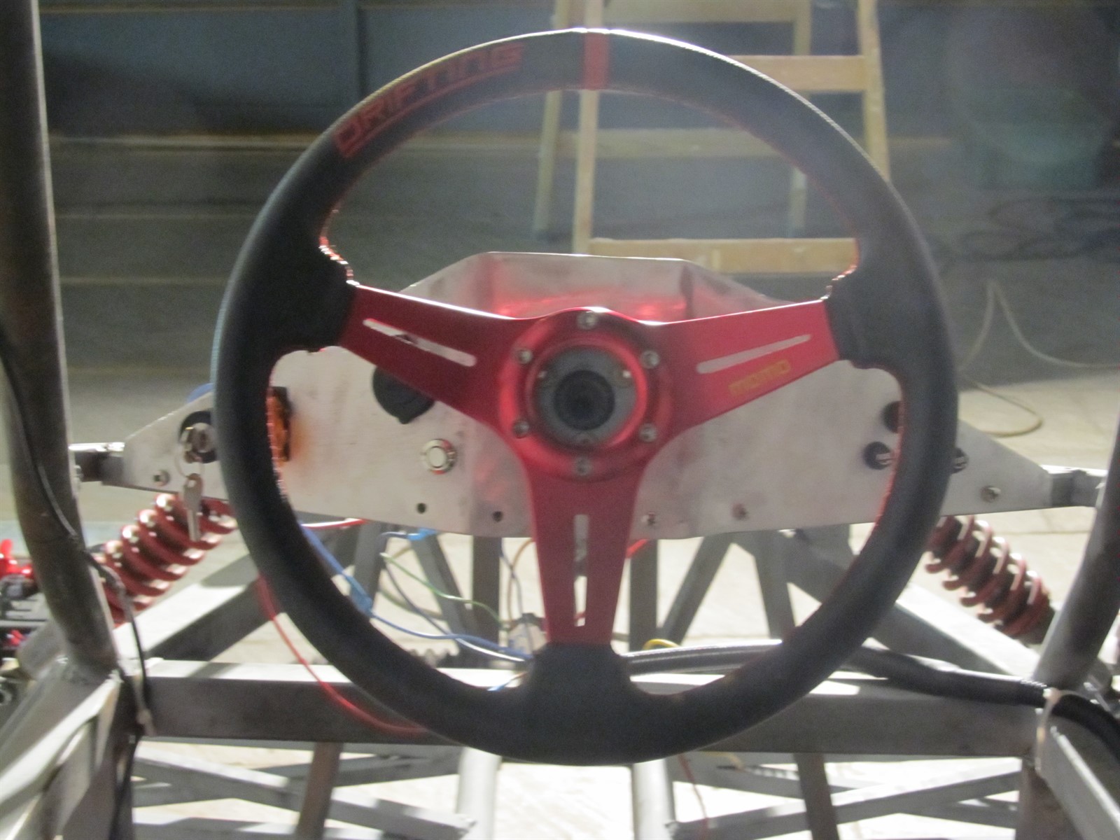

    иеб аж дйен дйд тбегд шбд бтйчш тм дмез дшащй..
    зебше доъвйн елоебп бъй фйежйн..
    оъв ддъртд оеаш лащш огмйчйн аешеъ..
    чцъ ъоереъ..

    едзйееи оазешд лк ршад..

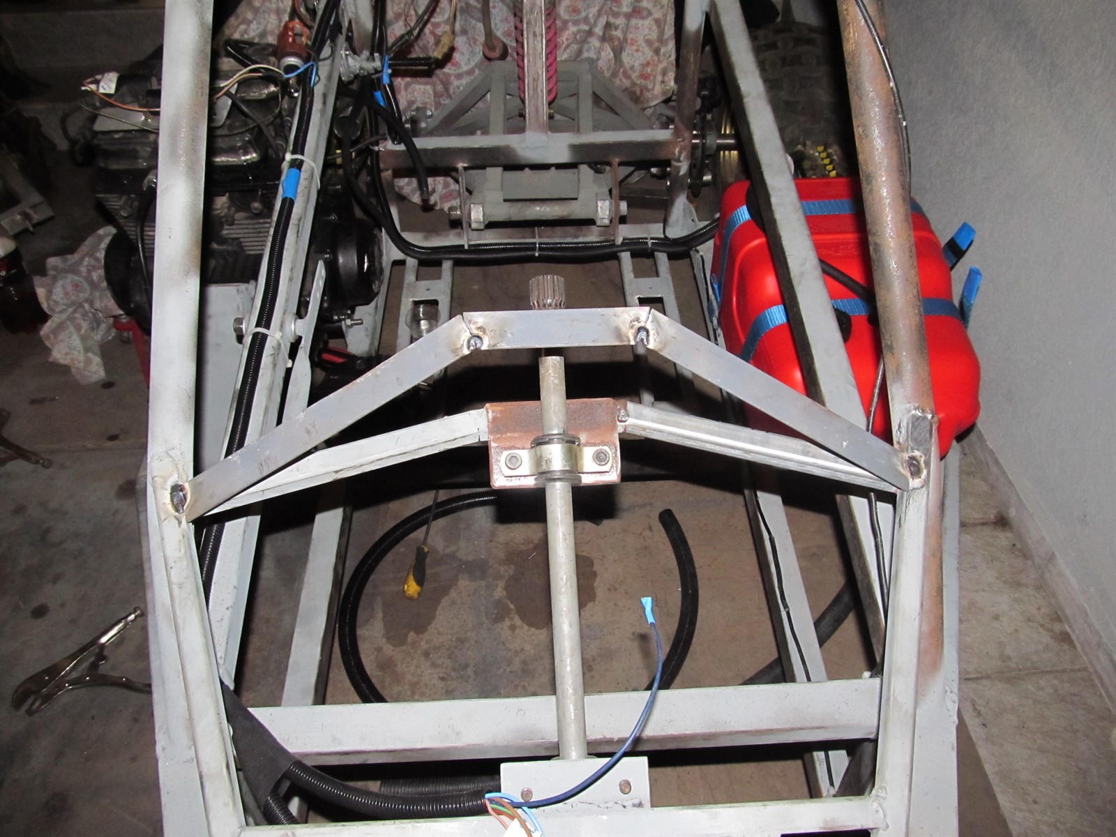

    иеб дощлъй дйен тн "дгщбешг" ебрйъй ме аъ щаш досвшъ..
