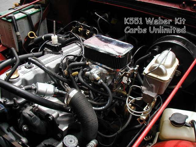

    ξητω χψαεψθεψ ϊημιτι μ CJ. δΰν δψφ"α ιϊΰιν?
    http://www.carburetion.com/Weber/weberjeep.asp
    258 cid 1972 - up
    w/2 barrel carter BBD
    All trans
    Makes Either
    Picture or Picture K5051-B
    Comes with Both
    Chrome Air Cleaner and
    Stock Air Cleaner
    Adaptor Kit
    up to 18 HP Gain
    Better gas mileage
    32/36 DGEV carb
    Electric Choke
    Manifold Adapter
    Chrome Air cleaner
    Air cleaner Adaptor Kit
    Reusable Air Filter
    μτι δϊιΰεψ πιϊο μδωϊξω ατιμθψ δχιιν ΰε ατϊεη.
    μδμο χιωεψ μϊξεπεϊ:
    http://www.carburetion.com/images/weber/k551-si.jpg
    http://www.carburetion.com/images/weber/k551i.jpg
    ϊεγδ μξϊιιηριν
    μαιΰ
    [img][/img][img][/img]

    αψιψϊ ξηγμ
    ιϊΰιν, ΰαμ αξηιψ δζδ εςεγ χφϊ λαψ ξωϊμν ιεϊψ μδϊχιο δζψχϊ γμχ ωμ ρετδ. δδτψω ιηζιψ ΰϊ ςφξε αφψιλϊ γμχ εααιφεςιν.

    ξς' δζψχϊ γμχ ςεμδ ιεϊψ ξλτεμ. ΰϊ δδψλαδ (δξρεαλϊ) λπψΰδ μΰ ΰελμ μαφς μαγ - βεψν ξιιχψ περσ.
    http://www.affordable-fuel-injection.com/amc-tbi.htm
    δΰν αΰξϊ ωεεδ ΰϊ δδτψω?
    ξδ αγαψ ΰξιπεϊ ξς. δδζψχδ?

    αψιψϊ ξηγμ
    DUI ααριρε ζδ ξτμβ HEI ωμ GM ωπιϊο μδωιβ αΰψυ αξΰεϊ ωχμιν. ξλρδ φαςεπι ερθιχψιν μΰ ξφγιχιν ξηιψ ωμ ξΰεϊ γεμψιν. ηαμ.
    http://www.bustedjeep.com/projects/hei.asp
    1250$ ΰε 6000 ω"η μξςψλϊ δζψχδ TBI λΰωψ αΰψυ πιϊο μδωιβ ξτιψεχ MPI αξηιψ γεξδ λεμμ δψλαδ?
    μβαι μψγϊ αψξδ, ξςψλϊ δζψχδ ξωϊξωϊ αρεβ ωεπδ μημεθιο ωμ ξτμβ ωςεφξϊ δπιφευ αε βγεμδ ΰε ωεεδ μζε ωμ HEI. δ-DUI, HEI, JACOBS λεμν IDI- ω (Inductive Discharge Ignition) λμεξψ θλπεμεβιδ ξϊχετϊ WW2. ξςψλϊ MPI ξωϊξωϊ αξτμβ ξαεχψ ξηωα ςν ιςιμεϊ βγεμδ αδψαδ ξλμ δπ"μ, ΰν ΰπι μΰ θεςδ ζδ CDI.
    μβαι ΰξιπεϊ ωμ ξςψλϊ δζψχδ μςεξϊ χψαεψθεψ- ιω γςεϊ μλΰο εμλΰο. ξφγ ωπι ΰιο ξημεχϊ ωδϊπδβεϊ δξπες θεαδ ιεϊψ ξξπες ωξφειγ αχψθψ ΰε εεαψ.

    ΰετφιδ περτϊ μχψαεψθεψ, ξπιριεο αΰψδ"α δεΰ θεα ιεϊψ, ζδ Motorcraft γβν 2100.
    δεΰ ζεμ ιεϊψ επθςο μβαιε ωαςιιϊ δδφτδ τηεϊ ξωξςεϊιϊ.
    απερσ, ρτιχϊ δΰεειψ ωμε διΰ 450 μςεξϊ 300cfm~ μεεαψ 32-36 ΰε 400 μ38.
    χιθ ξελο μδψλαδ λεμμ ξϊΰν μρςτϊ εμλαμ ςεμδ λ300$.
    http://www.cjoffroad.com/writeup.asp...16&noAdd=1
    αψιψϊ ξηγμ
    ΰπι δϊχπϊι ΰϊ δχιθ K551 μτπι ωμεω ωπιν αριχρ. ςωιϊι ΰϊ ζδ λι δχψαεψθεψ δξχεψι διδ λαψ ξϊ, λι πρςϊι μΰψδ"α εδιδ ξχεν τπει αξζεεγδ, ελι ψφιϊι μπρεϊ. ςμ δδψλαδ, ωδιΰ αΰξϊ χμδ, λϊαϊι αφεψδ ξρεγψϊ αξγεψ δθλπι ωμ δΰϊψ.
    ξδ γςϊι μΰηψ ωπιν ωμ ωιξεω?
    ΰιο δαγμ ξεψβω ΰε ξωξςεϊι ααιφεςι δξπες. μΰ ξγγϊι αγιπξεξθψ, ΰαμ ΰπι μΰ δψβωϊι ξωδε ξιεηγ. ΰιο δαγμ ξωξςεϊι αφψιλϊ δγμχ, ΰεμι ΰηεζιν αεγγιν, ΰαμ δξγιγεϊ ωμι μΰ δλι θεαεϊ λι δβ'ιτ μΰ πρς δψαδ εξδ ωλο διδ αςιχψ αωθη εαγψκ μωθη. ιω ωιτεψ ξρειιν ΰεμι αδϊπδβεϊ αςμιεϊ, ΰαμ αΰξϊ μΰ ξωδε ωωεεδ ΰϊ δ350$ ωζδ ςεμδ. αχιφεψ, ΰπι ξρλιν ςν ξδ ωπιψ εδΰηψιν λϊαε λΰο, εξερισ ξϊεκ πριεο -
    ΰν ΰϊδ ξςεπιιο μωτψ ΰϊ δξπες, δζψχδ λζΰϊ ΰε ΰηψϊ ΰε διΰ δλιεεο δπλεο. χωδ ιεϊψ, μμΰ ρτχ ιχψ ιεϊψ, ΰαμ ζδ ωιτεψ ΰξιϊι.
    ΰν ΰϊδ ξςεπιιο μδωΰψ ςν χψαεψθεψ ξριαεϊ ΰιγιΰεμεβιεϊ, εξϊλεεο μδηζιχ ΰϊ δριχρ δψαδ ωπιν - ΰζ δεεαψ δεΰ ξεφψ θεα εΰιλεϊι ξΰγ βν μΰεψκ ζξο, ϊημισ θεα μχψθψ δξχεψι - ΰαμ ατψεω μΰ ωιτεψ ωωεεδ μλϊεα ςμιε δαιϊδ.
