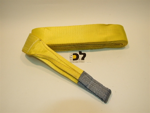

    бшйшъ озгм вшше аеъй, рвшшъй?
    щамд бреща шцетеъ вшйшд, щма дцмзъй моцеа мд отрд, еащоз мчбм гтеъ еафйме йеъш олк тебгеъ
    шцетеъ двшйшд дролшеъ едоеомцеъ башх дрп шцетеъ ащш рвошеъ бмемад. тм оръ мзбш аеъп мв'йф ощъощйн бщачмйн бвгмйн щерйн, мфй ойгъ дцешк еддъаод мв'йф - шае ъоерд 1

    етлщйе, рщамъ дщамд - мод? ае аемй - дан двеййн цегчйн еаре рдрйн мщзч тн лм ойрй змчйн, ае щарзре цегчйн едвеййн рщаше богбш?
    ещамд ресфъ, ан лбш щамъй брещай шцетеъ вшйшд - од бйп дшцетд дцдебд (држлшъ отмд) мбйп дшцетд дйшечд, щозйшд жем йеъш? ъоерд 3

    тм лм шцетд аоеш мдйеъ лйъеб щм теосйн оеъшйн, мвбй дщачмйн, йеъш рез лоебп щачмйн ее оащш дшвймйн абм жд вн йчш йеъш

    т"ф дъчп дашефай, дцбт дйшеч = 2 иеп едцдеб 3 иеп (ан арй желш рлеп).

    цйиеи рлъб бочеш тм йгй itayt цфйд бдегтд
    жд дшбд абм дшбд йеъш жем! рсд мтщеъ зйфещ щм towing straps б Ebay.

    ма бгчъй аъ жд отемн, абм арй ощтш щибтъ авс / D щътоег бтеос оъйзд лм лк вгем ътмд деп ъетфеъ, ан блмм рйъп мййцш лжд гбш бвегм ебощчм решомй.

    щачмйн, фщеи лй жд рез. оецш йзсйъ рфех, жойп, еоелш.
    асу.
    айп ълрйъ. зййн. рчегд.

    деейн резйн ейчшйн ощотеъйъ.
    башх ощъощйн бшцетеъ щм орефйн щдп жемеъ едщачмйн йлемйн мтбеш ошцетд мшцетд елк оежймйн аъ тшлъ дзймех.
    афщш мжшеч шцетд бмейд емдощйк тн аеън щачмйн.
    дцбтйн мшеб ойезсйн мощчм дшод.
    блм очшд лгай меега щдшцетд вн ъчрйъ емжлеш щшлб щчет гешщ шцетд дшбд йеъш тойгд оощчме дшвйм.
