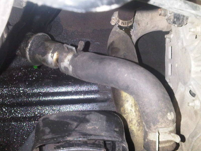

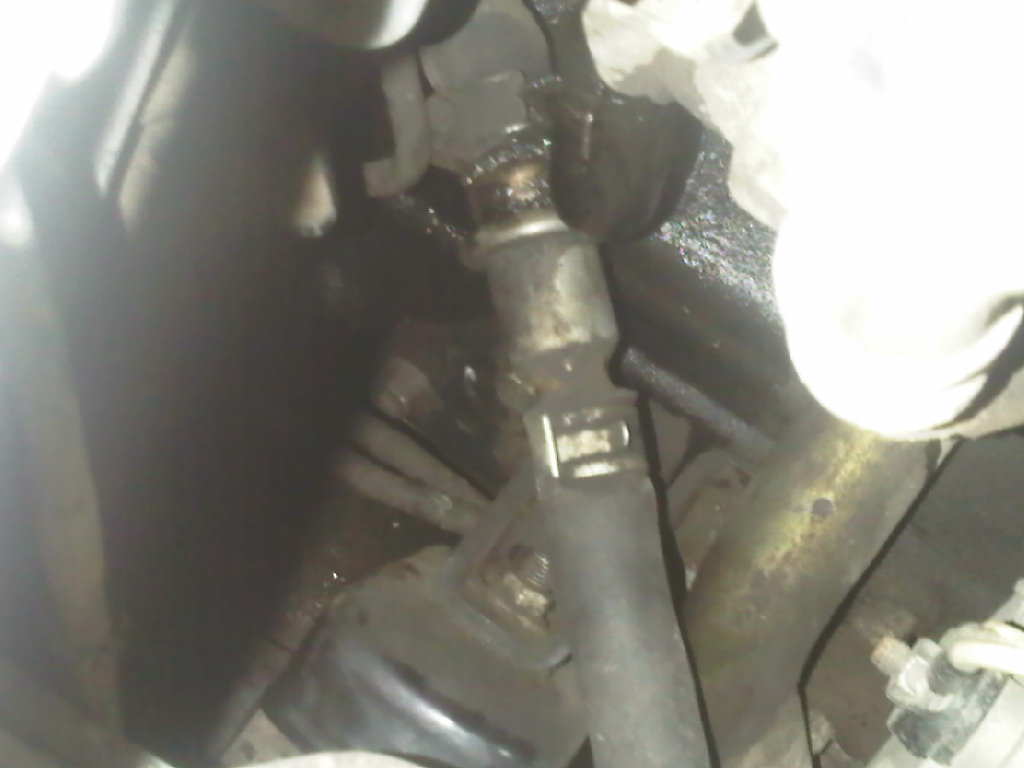

    μΰ ξξμιυ μαθμ, πιϊο μιαγεχ ΰεϊε λξε λμ ϊψεξρθθ αξιν ηξιν ΰν πιτϊη, ςμεϊ 350 ω"η ξχεψι.
    αγψκ λμμ δπζιμδ ϊξιγ ξδφιπεψ βεξι αβμμ δαπγ χτιυ ωξϊςιισ, ϊημισ φιπεψ εωιν απγ ΰιλεϊι ιεϊψ.

    δπζιμδ αεγΰεϊ ξδϊψξερθθ. διΰ δϊηιμδ μΰηψ ωπιχιϊ ΰεϊι ξωλαεϊ δμλμεκ λωδημτϊι φιπεψ ξιν.
    αλμ ξχψδ δημθϊι μδημισ ΰαμ ξςπιιο ΰεϊι μξδ φψικ ϊψξερθθ απχεγδ δζε, δΰν πεςγ μξπες χιψεψ ωξο λΰωψ δξπες χψ ςγιιο? δΰν δγαψ ξωξςεϊι?

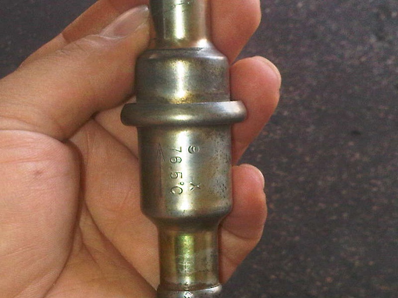

    χεμψ ωξο λωξε λο δεΰ μχψψ ΰϊ δωξο.
    αιθεμ ωμ δθψξερθθ δπ"μ ξςμδ ΰϊ μηυ ωξο ξπες, μτςξιν λωδμηυ πξεκ αΰετο χαες ιω λΰμδ ωξξμιφιν μαθμ ΰεϊε λγι μδςμεϊ ΰϊ δμηυ, ΰπι ξξμιυ μθτμ ααςιδ εμΰ μςχεσ ΰεϊδ.
