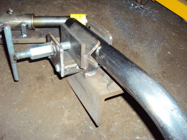

    ае мййцш ощде мбг.
    дан рйъп мшлещ аъ дцйреш щбъеле оебйм лес дзйъек?

    бшйшъ озгм ъвебд: йцйшъ зйъек Fishmouth баоцтйн бйъййн
    жд ойсб. блмйн джбм дойсб жбм. аъд цшйк мдзжйч азг бйгййн лгй мдбйп. длезеъ щфетмйн фд агйшйн. раеицш иеб зеък аъ дцйреш лое зоад.
