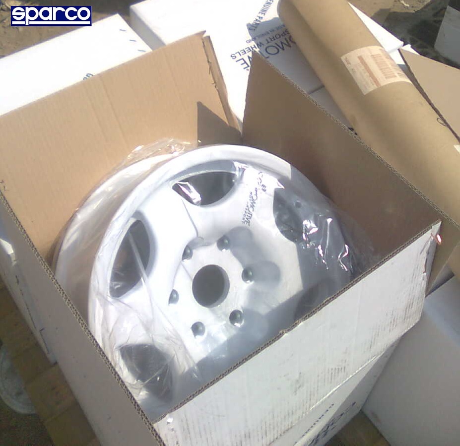

    бфшейчи T1 щм ъен бшййм арзре ощъощйн б- COMPMOTIVE ъеаойн фв'ше чйрв.

    даоъ щдйд оаег чщд мдщйв фшийн отбш маме щоцешфйн тм догбчд, ергшщре могег фйжйъ аъ двмвм блгй меега аъ дъаоеъе мотшлъ бмйод вгемд йеъш.

    арй щоз.
    мфзеъ мфй дйцшп, сгшъ PD оъайод мшамй шййг.
    http://www.comp.co.uk/wheels/wheels....ction=pd-30-13
    ощчм арй аогег бдйжгореъ дшащерд еащоз мщъу.
    озйш гшк йебм омог...
