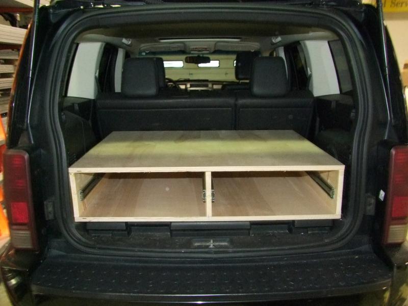

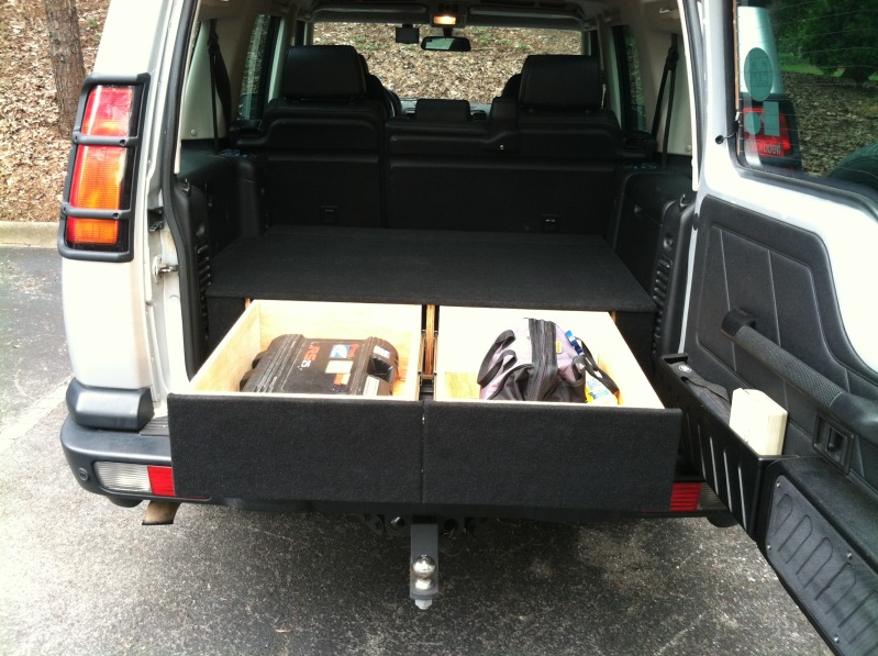

    ξηψ ΰπι αξηρο δςφιν ξαψψ ΰιμε ρεβι ςφιν/τμθεϊ ιω με εξδ δλι ξωϊμν. δλι ηωεα μι ζδ μχαμ ξιγϊ ςεαι λγι μχηϊ αηωαεο αωψθεθιν.
    ξδ ωΰπι μΰ ξεφΰ ζδ:
    1.ξδ δξψηχ ωΰεϊε ΰπι φψικ μωξεψ αιο δξβψδ μξρβψϊ? - μθεαϊ δξριμεϊ
    2.ΰιτδ αΰιζεψ ψΰωεο ελε ιω μχπεϊ ξριμεϊ ετψζεμ ?
    3.ΰιτδ αΰιζεψ ψΰωεο ιω μχπεϊ ψιτεγ ωηεψ ρθιιμ ψιτεγ ψλα? ΰπι λεϊα ρθιιμ λι ΰπι ιεγς ωδηεξψ δξχεψι ιχψ ξΰεγ.
    4.ΰικ ξεξμυ μηαψ ΰϊ δμεηεϊ δωεπιν ιηγ? μγεβξΰ ξβιψδ - δΰν ηιαεψ αςζψϊ ζεειϊ εαψβι ςυ χεγηιν ΰε ΰεξιν εαψβιν?
    5. ΰπι ξφτδ μρβεψ ΰϊ δαπιδ αΰιζεψ δΰμσ ωχμ, δΰν ΰπι ΰετθιξι? τριξι? ΰε ψιΰμι?
    ΰμιψο

    ΰμ ϊαπδ μτπι ωιω μκ ΰϊ δξριμεϊ αιγ, ΰηψϊ ϊλπρ μξρλϊ δϊΰξεϊ εϊιχεπιν.
    δδπΰδ ωαΰιθιεϊ..

    1. χπδ ϊηιμδ ΰϊ δξριμεϊ εΰζ ϊγς αγιεχ
    4. ΰπι ηιαψϊι ςν αψβι ξωιλδ εγαχ πβψιν.
    5. ϊμει ξδ δξιγεϊ ελξδ ξβιψεϊ, ΰν τμθϊ ςυ ΰηϊ + ωϊι ξριμεϊ ψιΰμι μημεθιο.
    ΰπι ςεγ λωςδ ξριιν ΰϊ δτιπιωιν ςμ δξβιψεϊ ωμι ΰςμδ ϊξεπδ αριεν, ΰβα μφιτει δωϊξωϊι α ατιειρι ςν ζειϊ ΰμεξπιεν. 37 ωχμ μξθψ.

    μΰ ξφμιη μδςμεϊ ϊξεπεϊ ξδπιιγ, ΰν ηωεα μκ ΰπι ιλεμ μδςμεϊ ϊξεπεϊ ωμ δξεφψ δξεβξψ ξηψ.
    ΰπι δωϊξωϊι ςν αρπγεειυ ξφετδ τεψξιιχδ 17 ξξ.
    ΰιζδ ΰεψκ ξριμεϊ ΰϊδ φψικ? ιλεμ μδιεϊ ωΰελμ μςζεψ.
    απερσ ϊηωεα βν ςμ ΰικ ΰϊδ ξχας ΰϊ λμ βωθμθ δζδ μψλα.

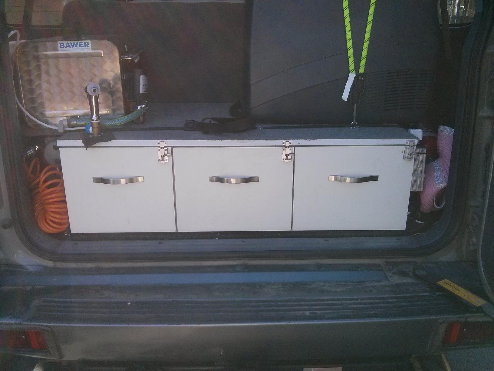

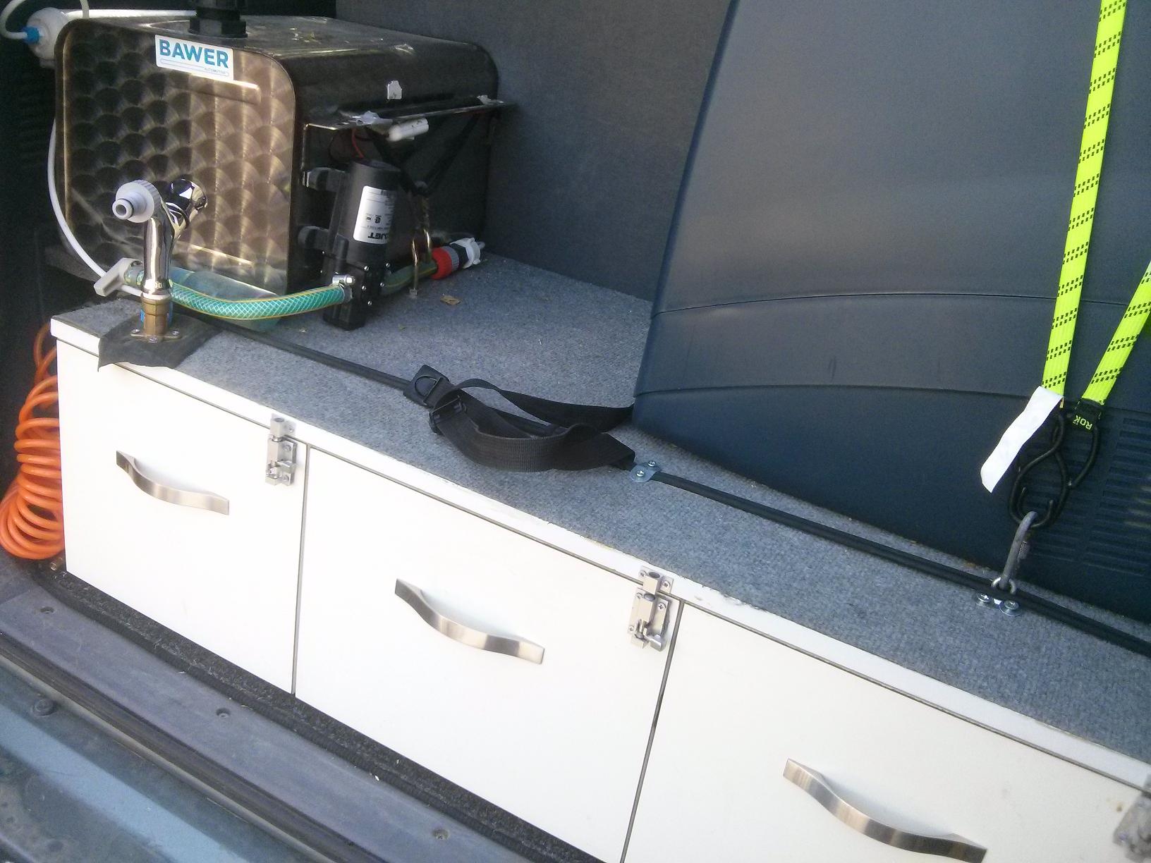

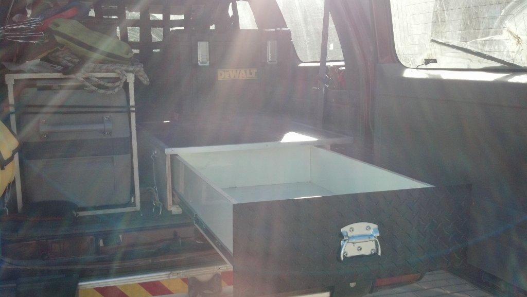

    ςν ξριμεϊ μβψ
    ςν ςιβεο
    μβαιι δ PVC \ ωθιη, ΰιο μι ξρτιχ πιριεο ς"ξ μδξμιυ, ψΰιϊι ξςψλϊ λζε αΰηγ δτεψεξιν αηε"μ εΰδαϊι ΰικ ωζδ πψΰδ.
    μςαεγ ςν ξχγη ωχςο βν ςμ αςυ εβν ςμ δξϊλϊ, λκ ξϊχαμιν ξωθηιν ημχιν μμΰ αψβιν αεμθιν.
    ξδ μΰ:
    - φιτειι ατη ξβεμεεο \ πιψερθδ (διδ ΰφμι ςγ ωςαψϊι μ PVC), δφιεγ αδημχδ ςμ δχψη ϊξιγιϊ
    - δωΰψϊ ςυ ηωεσ (βν ΰν αιψυ), μΰεψκ ζξο δημχ δηωεσ πωηχ.
    my 2 cents

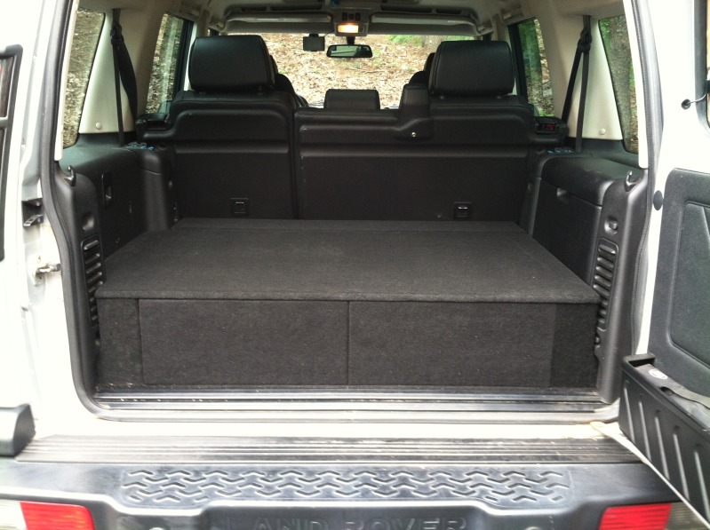

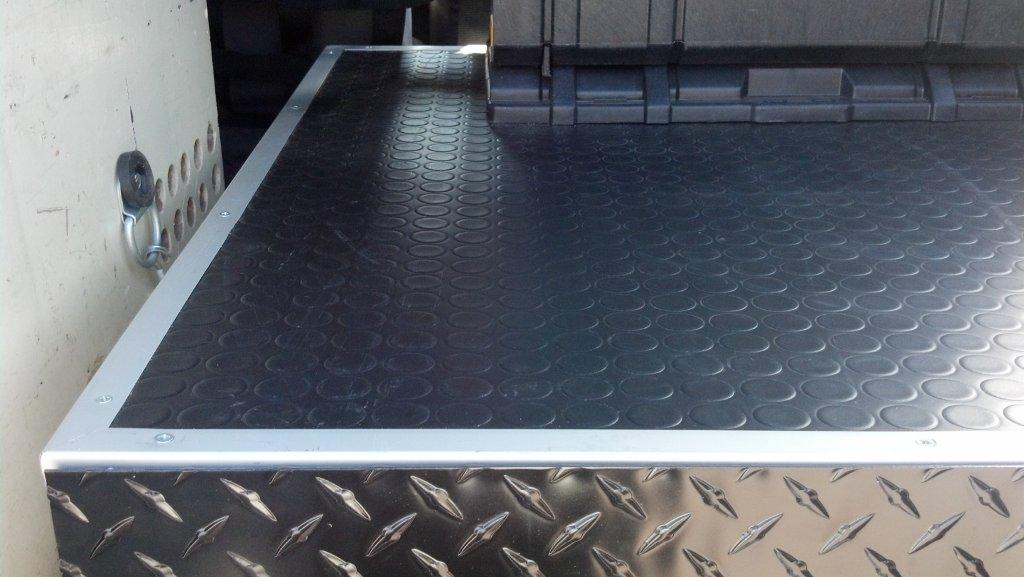

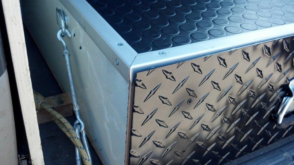

    αψιψϊ ξηγμ ϊβεαδ: απιιϊ ΰψβζ ξβιψεϊ - ςζψδ αφεψϊ ηιαεψιν, ξιγεϊ ελε
    δι ΰμιψο.
    ΰπι δμλϊι ςμ ςυ ρπγεειυ' ΰγεν, ξδ ωπχψΰ. ΰιλεϊι ιεϊψ ξδψβιμ ετηεϊ ιχψ ξδαιψυ'.
    μχηϊι ξιγεϊ ηιφεπιεϊ εδμλϊι δτςν μπβψ ωιαπδ. αςαψ μγιτπγψ απιϊι αςφξι ξξω ΰψεπεϊ ξθαη,
    ΰαμ δτςν δςγτϊι ωϊδιδ απιδ ξγειιχϊ ειτδ. βν μΰεψ ιιωεξο ωμ ξβιψεϊ εδφεψκ μξγεγ εμγιιχ αηιωεαι δξψεεηιν μξριμεϊ ελε'.
    αηψϊι 3 ξβιψεϊ: 1 μφιεγ ηιμευ, 1 μλμι ςαεγδ εΰαιζψιν πμεειν, 1 μγαψιν χθπιν - λμι ξθαη εωΰψ τιφ'ιτχςρ.
    δωϊξωπε αξριμεϊ ψβιμεϊ.
    ςμ δχεπρθψεχφιδ δγαχϊι ωθιηεο μαγ ςν γαχ ξβς (φψικ τη ωμ χ"β μτηεϊ).
    ΰϊ λμ δςρχ χιαςϊι ςν ωϊι βεξιεϊ ωξψμιπβ εωΰχμιν μΰεζπιν ωχιιξεϊ ατψΰγε, ΰηϊ αλμ φγ ωμ ϊΰ δξθςο. ΰν ΰιο μκ λΰμε, φψικ μηωεα ςμ τϊψεο ΰηψ.
    λγι μωξεψ ςμ δξβιψεϊ ρβεψεϊ ωξϊι αψιηιν χθπιν. ξραια μξρβψϊ δτπιξιϊ ωμ λμ ξβιψδ δγαχϊι τρι γαχ γε φγγι ρτεβι λωδφγ δβμει πωΰψ ςν πιιψ δλιρει. δξςιο τρ ρτεβ ξΰτωψ μξβιψδ μδιρβψ αΰετο ξδεγχ εαμι ψωψεωι ϊπεςδ λΰωψ ρεβψιν ςν δαψιηιν (ϊξιγ πωΰψ ξψεεη χθπθο).
    πβψ - δμλϊι μαιϊ ξμΰλδ "τωεθ" αΰζδ"ϊ αηεμεο ωδιδ ραμπι μλμ αχωεϊιι. ςμεϊ 1.5K. μΰ ζεμ, ΰαμ ξεφψι ξϊλϊ ξχαιμιν ςεμιν λτεμ.
    ωθιηεο μαγ - χπιϊι αηπεϊ ωθιηιν ααιμε ρπθψ. ιω ωτς βεεπιν εαηψϊι ξδ ωξϊΰιν. αθη ιω αλμ ηπεϊ ωθιηιν βγεμδ.
    μΰηψ ωπδ εηφι ωμ ωιξεω εξβιψεϊ ςξερεϊ μςιιτδ,
    δλμ ιφια ειφεχ λξε ηγω.
    διϊψεο ωμ δςυ δεΰ ωπιϊο μωτφψ εμδαψιβ ςμιε ξλμ θεα.
    ξξμιυ μαχω ωλμ δωθηιν δηιφεπιιν ωμ δξρβψϊ ιλερε ατεψξιιχδ, βν αδπηδ ωϊγαιχ ςμιδν ΰϊ δμαγ,
    ςμ ξπϊ μωξεψ ςμ ΰθιξεϊ μξιν.
    αδφμηδ
